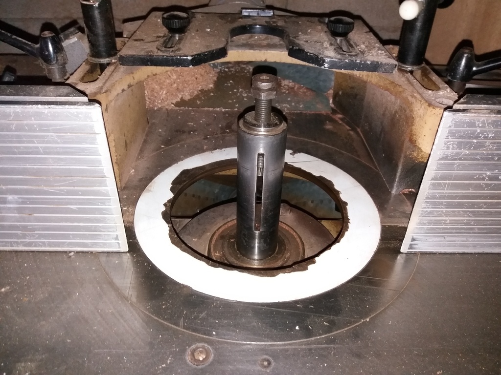

Salut à tous,
Je recherche une bague pour la table de ma toupie SCM T130. Diamètre extérieur 21cm et diamètre intérieur 12.5cm.
Ci joint une photo avec la bague intermédiaire manquante.
Est ce que quelqu'un aurait un bon plan pour trouver ou faire faire cette bague ?

Bonjour, peut-être auprès d'un tourneur en mécanique générale, ça ne doit pas chercher une fortune.Lui fournir les bagues intermédiaires, et le tour est joué.
woodwood
Je suis d'accord, ou alors en plexi ( provisoirement )

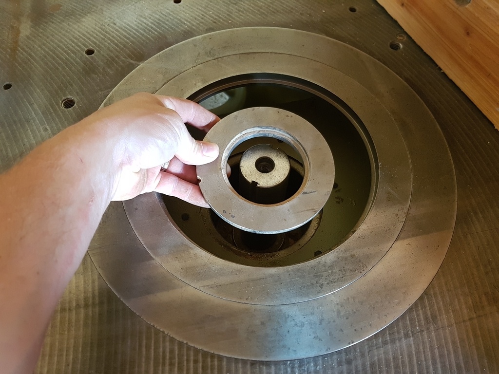

J'ai imprimé la bague centrale à l'aide d'une imprimante 3d je ne sais pas si c'est envisageable pour des bagues susceptibles d'être en place pendant l'utilisation de la toupie.

Pièce détachée chez un revendeur SCM ou à fabriquer dans un morceau de stratifié compact type cloison de sanitaires.
En utilisant une défonceuse avec un compas.
Stratifié compact type : bricozor.com/e...VhoCpjAQAvD_BwE
voila le résultat avec du stratifié compact.ça "dépanne" pas plus.
?! Tu as fais le trou comment pour ce résultat 😱 ?
Boisenformes je l'ai fait faire par un tourneur (metaux).Puis par un autre, mêmes résultats.
