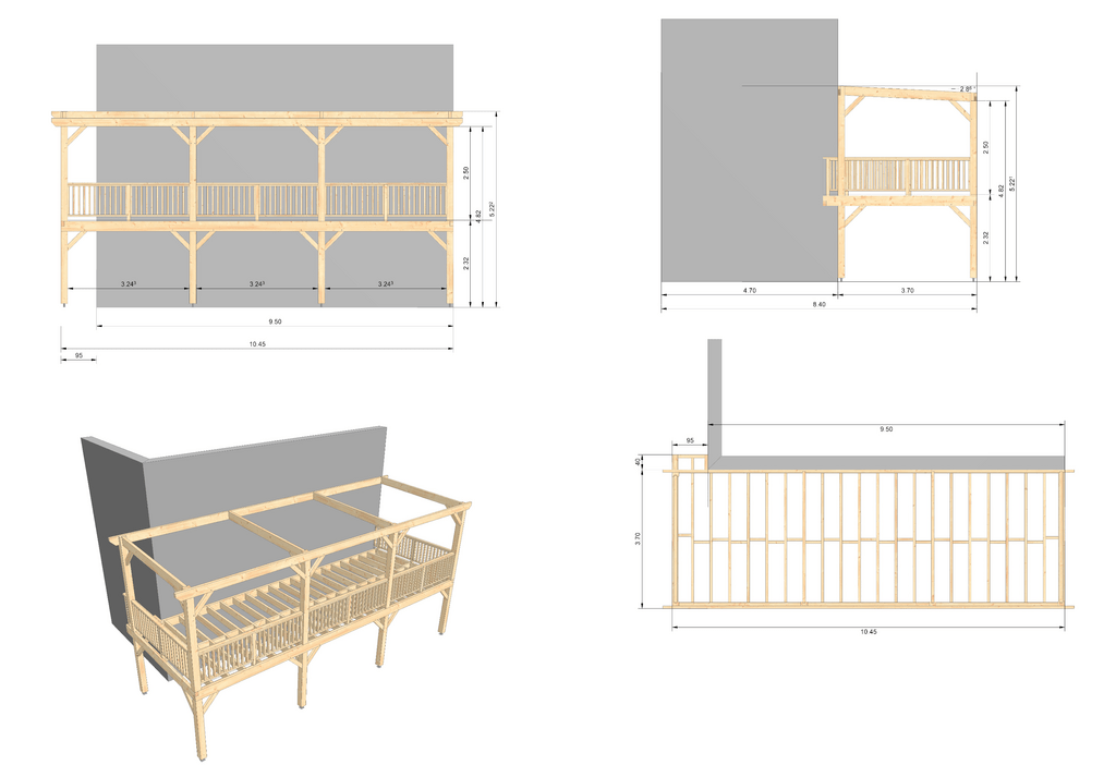

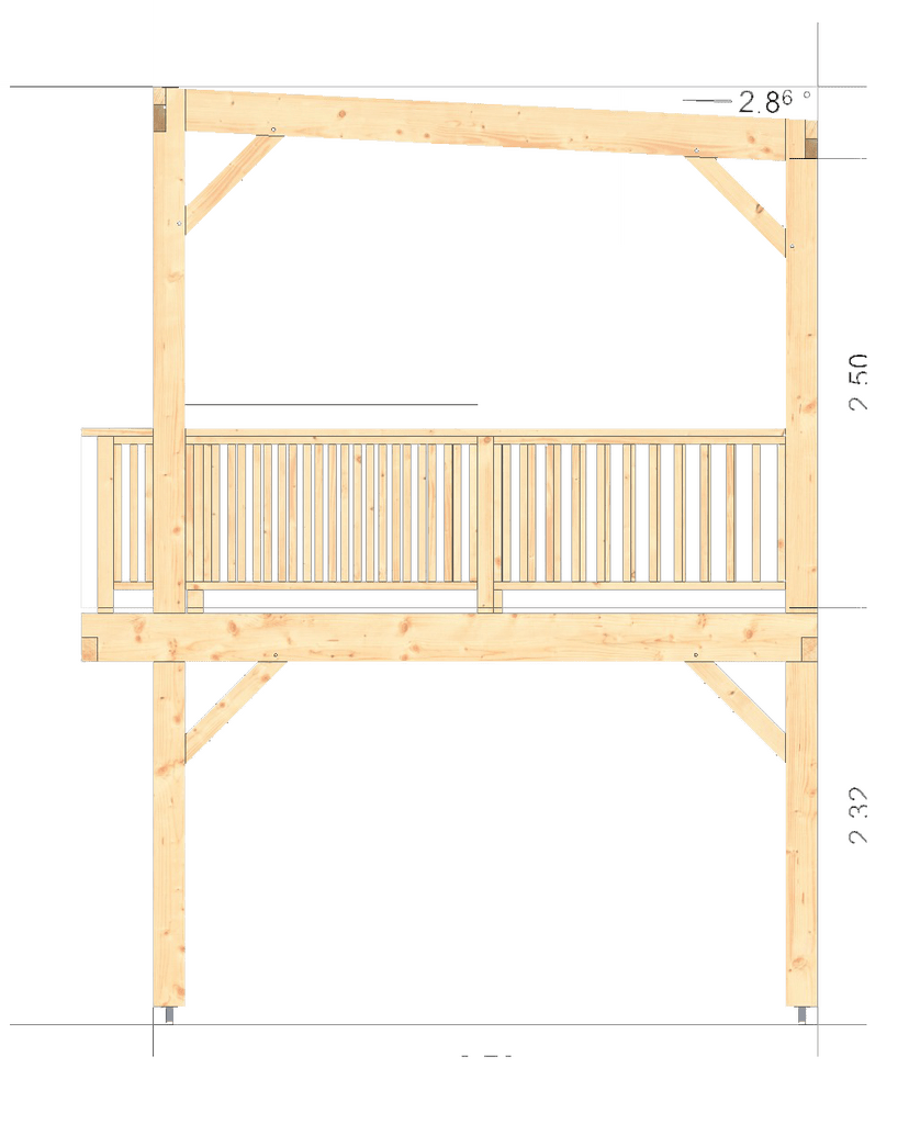

Je dois réaliser une terrasse sur pilotis de 37m2, j'ai des schémas mais pas les sections, quelqu'un pourrait-il me les communiquer et je suis ouvert à tous conseils techniques. Par avance merci. BJM
JulesL
Tu as des longueurs hors tout, des côtes entre poteaux. Avec qqles calculs tu devraient t'en sortir.
Et pour les côtés manquantes qqles produits en croix et le tour est joué.
(Ceci dit la personne qui t'as fait les plans auraient dû coter les sections, pourquoi ne pas lui demander ?)
nireves
En effet, un projet de charpente comme une terrasse surélevée ne s'improvise pas et on ne peut pas donner des sections de bois en se basant sur un bout de plan sans connaître l'environnement, l'usage (public/privé), les conditions de vent, neige, la compétence de ceux qui fabriquent et posent...
Soit on est un particulier qui se documente et surdimentionne par sécurité, soit on se retourne vers des professionnels charpentiers ou bureau d'étude qui feront une étude sérieuse moyennant finance bien entendu !
Désolé mais il n'y a pas de réponse tout prête dans ton cas.

Merci JulesL ! en effet mais elles sont en bois CONTRE COLLE DOUGLAS NON TRAITE et moi je veux la faire en Douglas
