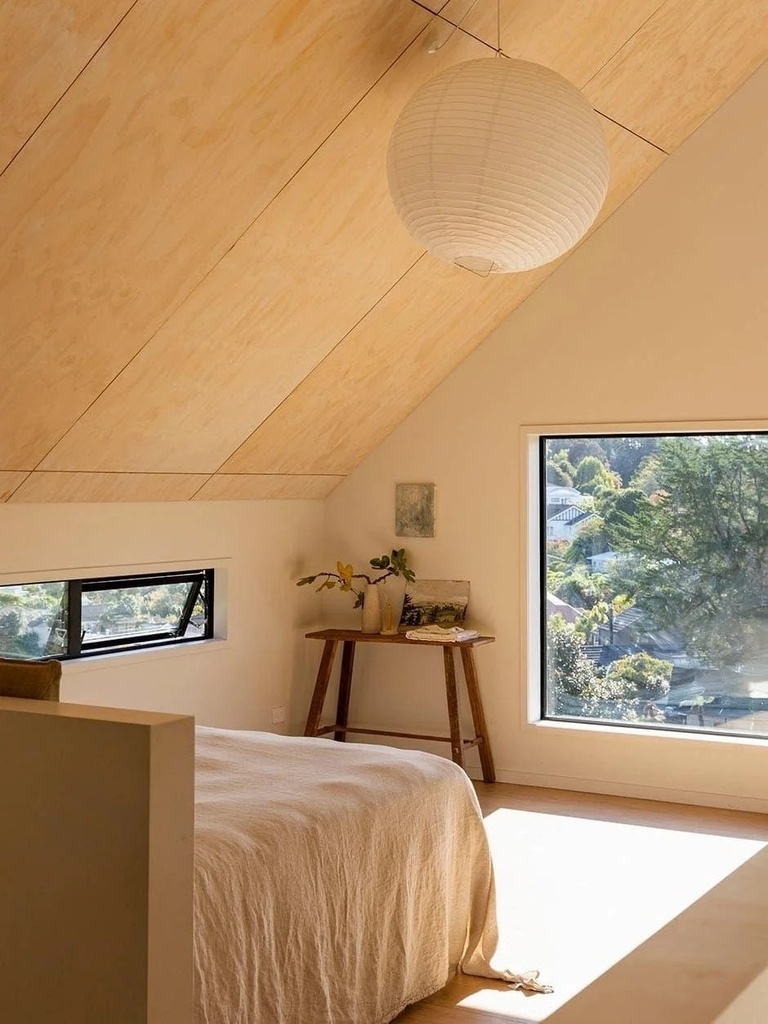

Je me pose des questions sur l'installation d'un faux plafond en multiplex bouleau. Je n'ai pas une interrogation spécifique mais j'aurais aimé avoir l'avis de quelqu'un qui en a déjà réalisé pour m'orienter correctement, notamment sur l'épaisseur et le système d'accroche.Aussi, Est-ce que ça vaut la peine de les rainurer-languetter?
Ca parle à quelqu'un?
