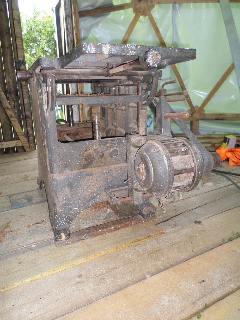

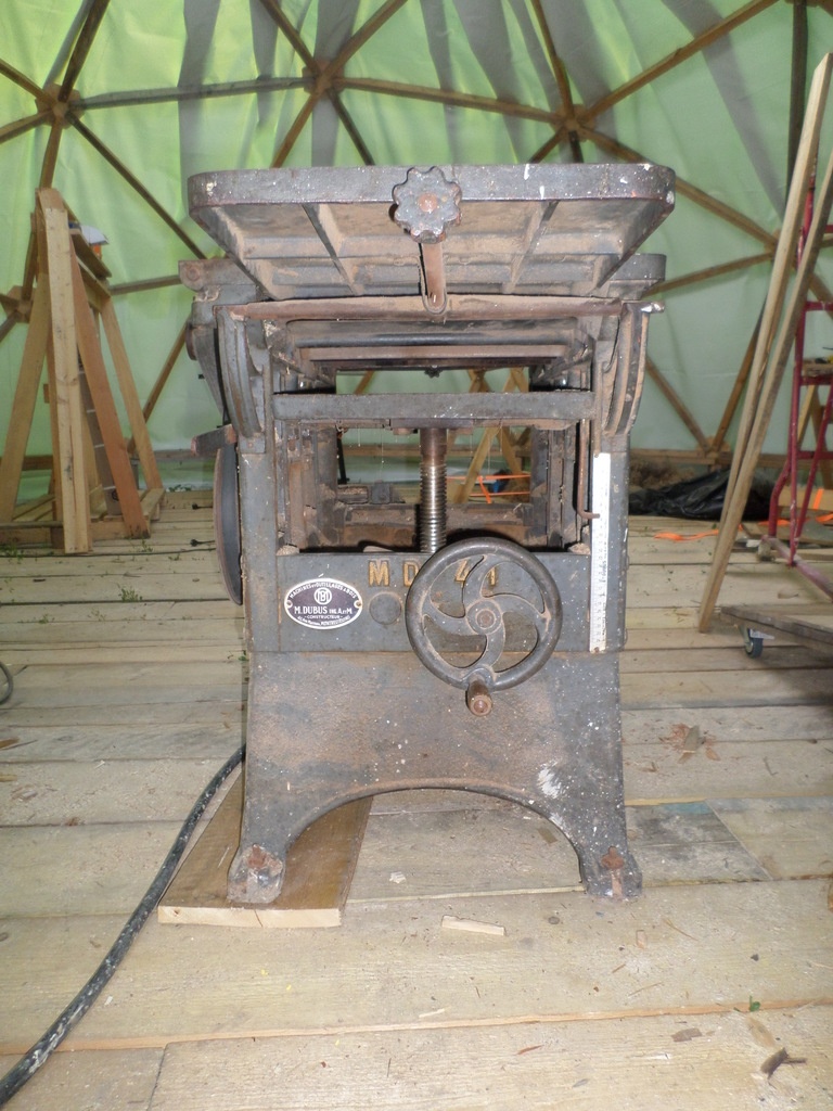

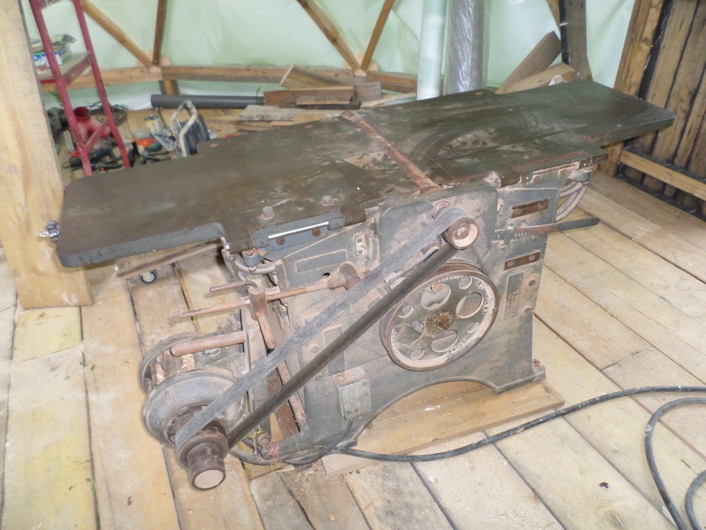

Voici la machine arrivé à la maison, mais alors quel poids ! je pense plus 350Kg en ayant démonté les tables latéral.
Je met quelque photos, demain je remonte l'ensemble. C'est une Dubus MD41, je recherche tout renseignement, ou retour expérience sur se type de machine, voir même le rêve une notice.
Je vous ferais un retour d'expérience quand elle sera en fonctionnement.
