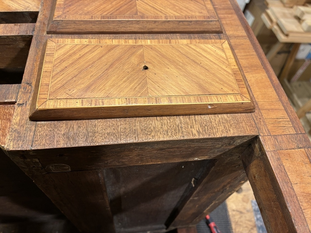

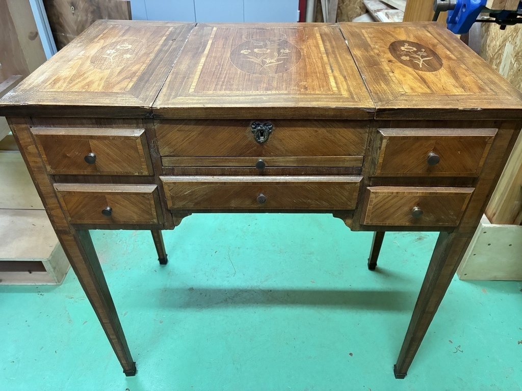

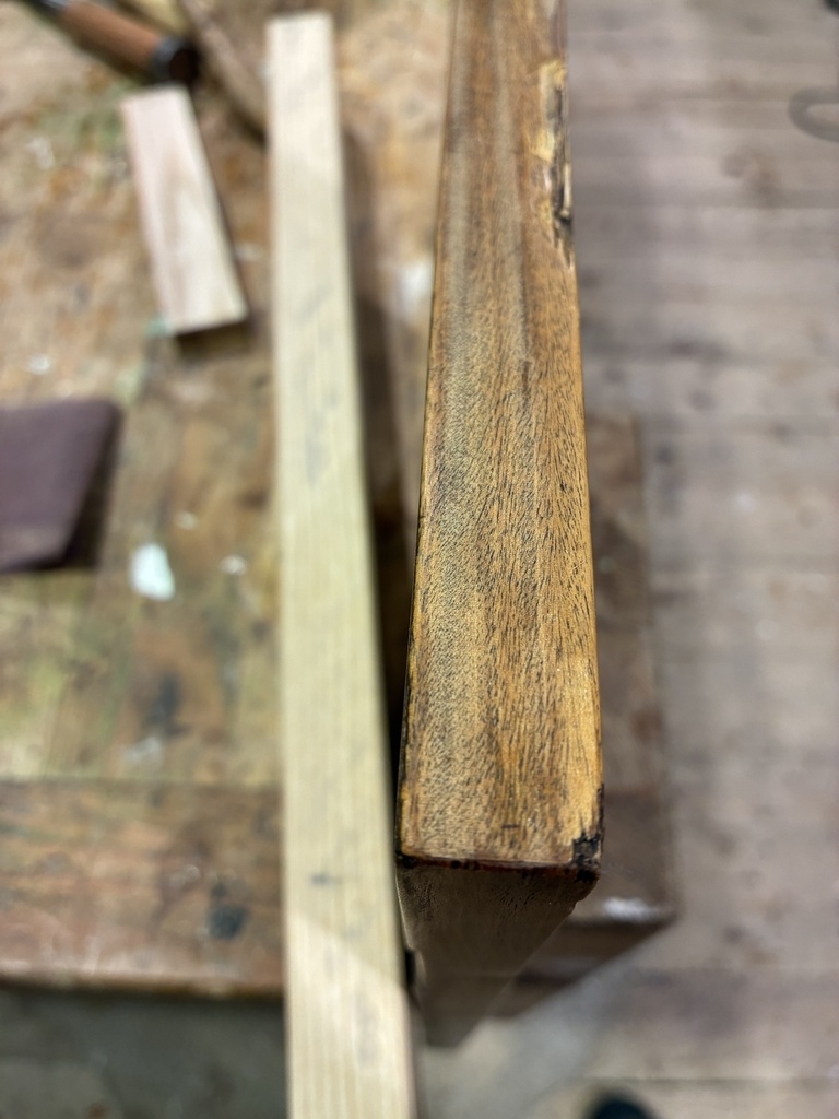

Bonsoir amis boiseux,
Projet en cours : restauration de deux coiffeuses acajou et bois de rose.
Pas mal de replacage à faire (amusant) avant de faire une finition au vernis au tampon.

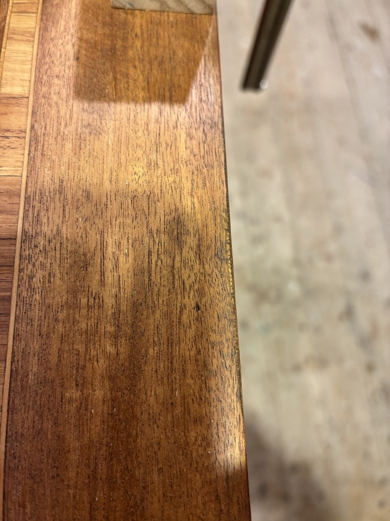

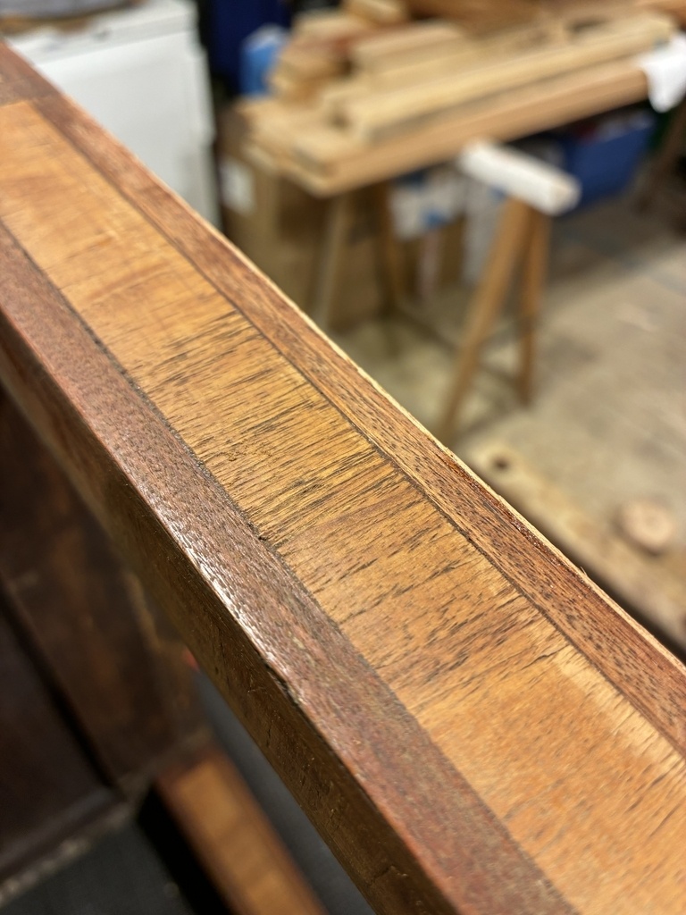

J'ai nettoyé les meubles au décideur laverdure appliqué à la laine d'acier 000 + rinçage à l'alcool fin + séchage + ponçage léger léger au 240.
Malgré cela, le placage acajou très très fin reste vraiment sale avec un aspect crasseux. J'ai passé un léger coup de racloir par endroit mais je crains d'arriver à perce si j'insiste trop.
Quelle technique / outil / produit me conseilleriez-vous d'utiliser pour remettre le placage bien propre ??
Merci d'avance pour vos bons conseils.
Et d'ici là, bon réveillon et bonne nouvelle année boiseuse.
Amitiés
Emmanuel

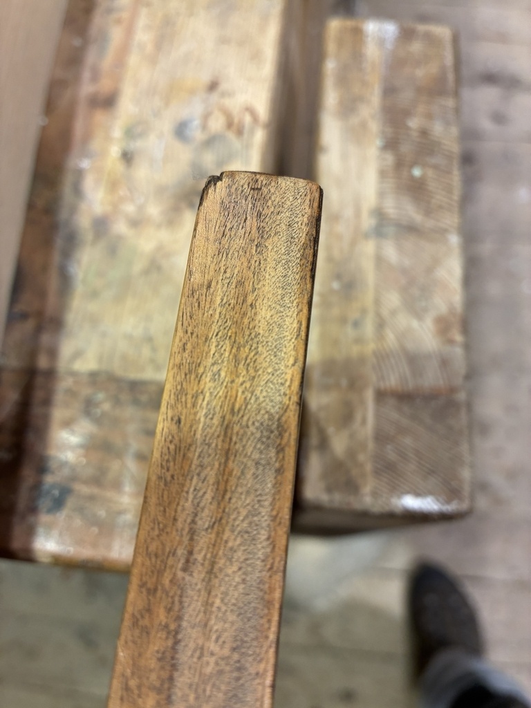

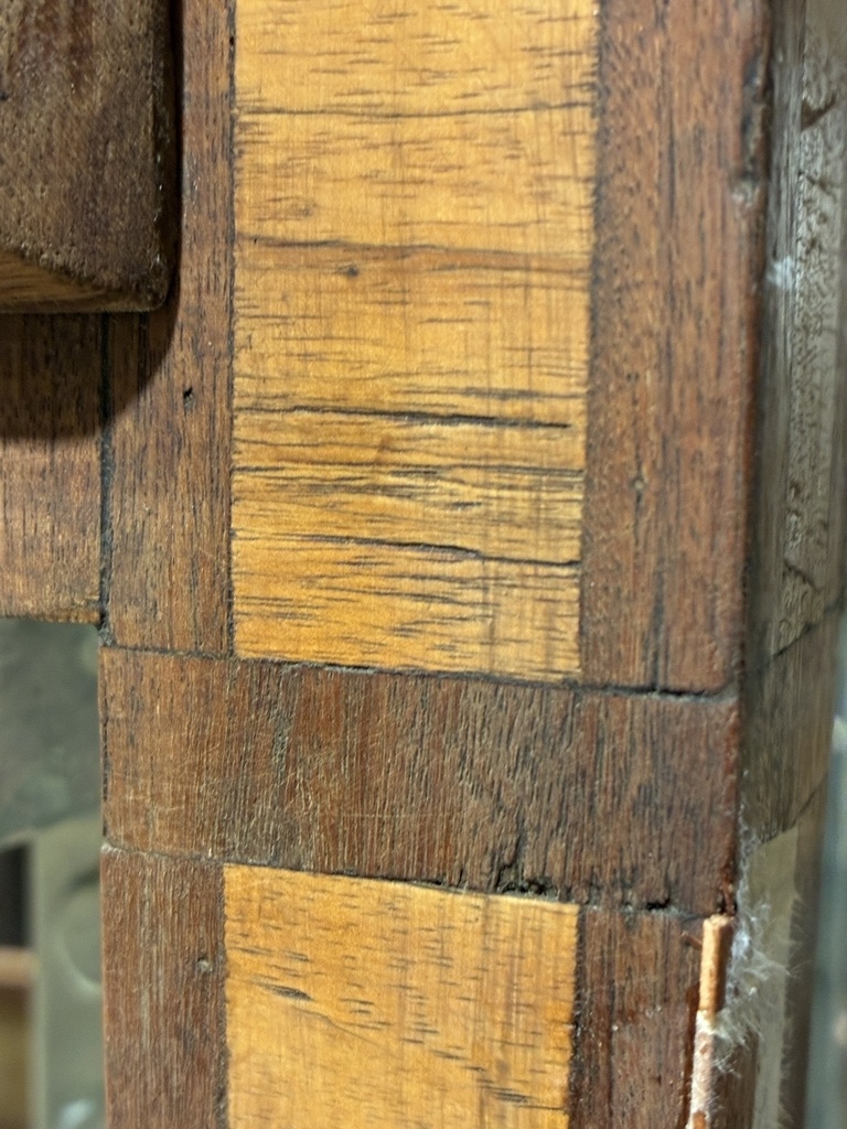

J'ai suivi ceux du nouvel an : petite brosse laiton à sec.
Le résultat est plus que probant !
Ce va demander de l'huile de coude mais cela vaut le coup pour retrouver l'éclat du bois.

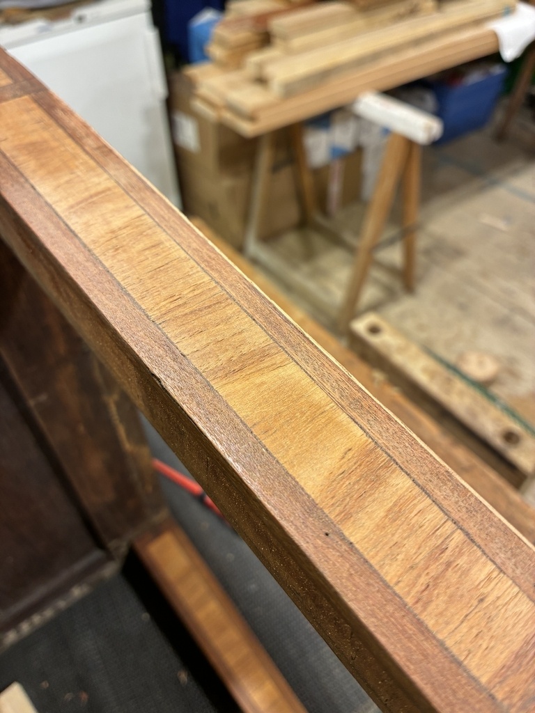

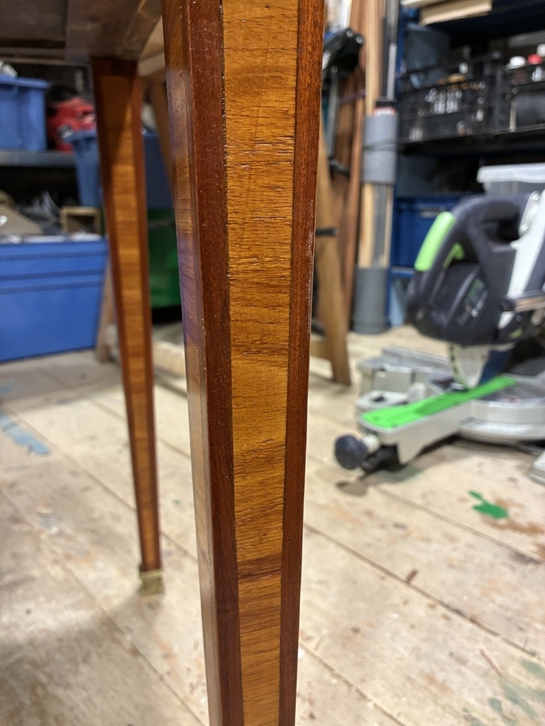

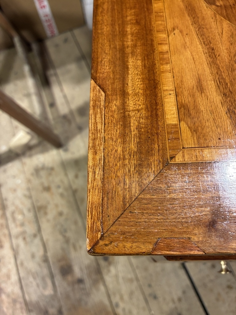

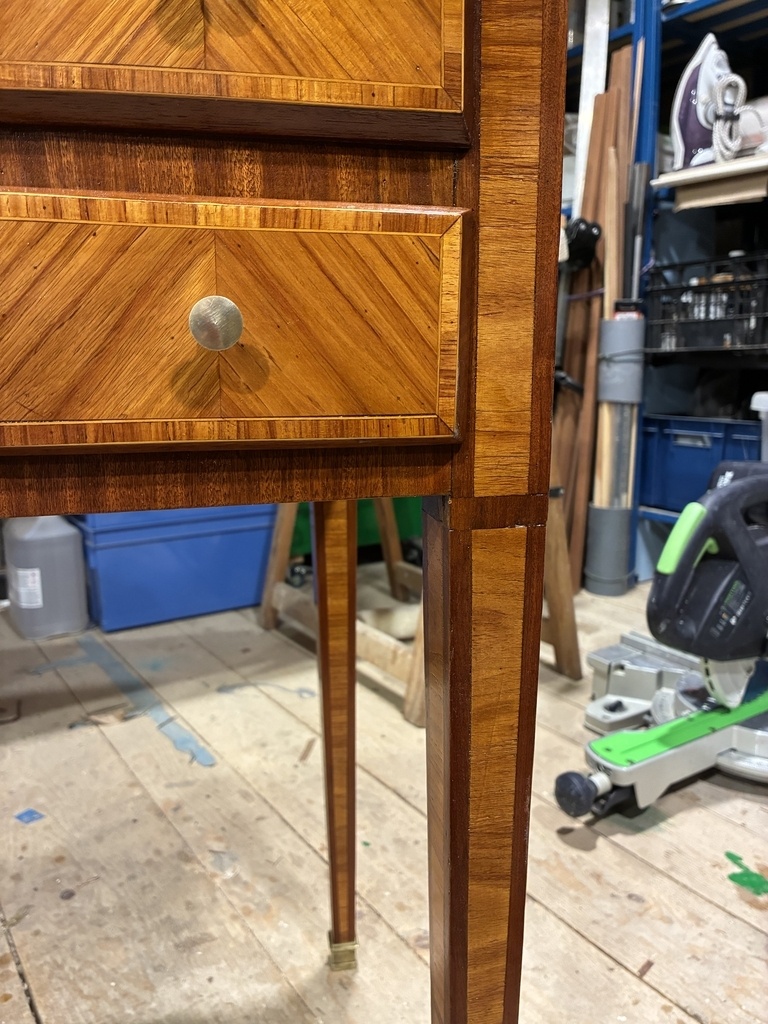

Chantier fini pour la première coiffeuse
Après le nettoyage fait selon les reco de etiennedesthuilliers et de Malijaï, j'ai attaqué la finition.
J'ai testé
  • 3 couches de fondur
  • 4 couches de matine gomme-laque
Le résultat ne me satisfait qu'à moitié par rapport au vernis au tampon classique
  • Avantages: bien plus rapide
  • Inconvénients : trop brillant, ne rempli qu'imparfaitement le placage, manque "d'épaisseur"
C'est sûr qu'entre 20 couches de vernis gomme laque et 4 couches de matine, cela ne donne pas la même profondeur dans le placage.
J'ai passe ensuite une couche de cire à patiner pour enlever le brillant clinquant du vernis brut. Le résultat est meilleur mais je ne réutiliserai la matine que sur des surfaces plus homogènes

lorsque je restaure j' évite de faire un traitement total , j essaie dans un coin pour voir si la technique choisie apporte les résultats escomptés
vous avez passez un décireur et de ce fait les pores du bois sont encrassés
vous avez essayé de racler mauvaise idée de poncer idem changement de teinte
pour faire des restaurations vous allez avoir les problèmes de raccords de teintes donc il faut trouver le placage et le moyen de trouver la même teinte et le même ramage
la restauration est un art car a la fin cela ne doit pas se voir et que bien souvent il est plus facile de faire du neuf
il y a bien des lecteurs qui vont me dire que je suis négatif et qu'il faudrait que je donne la recette mais cela est difficile car elle change à chaque intervention
donnez plus de photos pour que je puisse réfléchir mais il est difficile de traiter sans voir
l' ébéniste de service

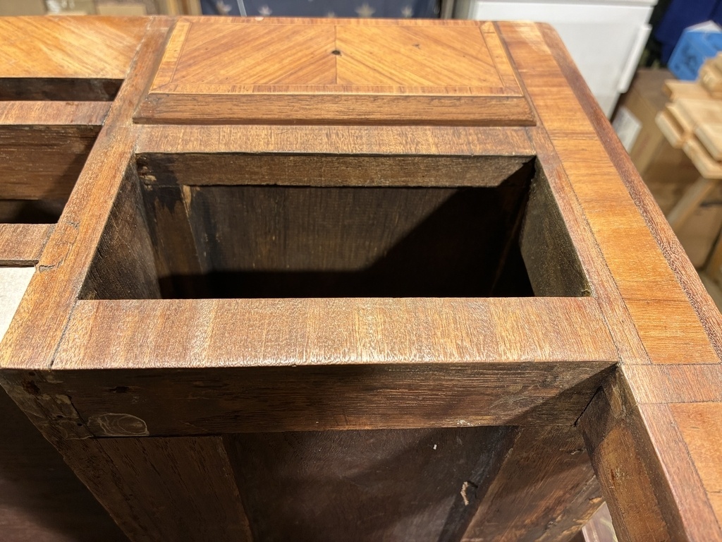

Aïe aïe aïe... Je n'ai pas appairé le placage dans les reprises et c'est trop visible 😮

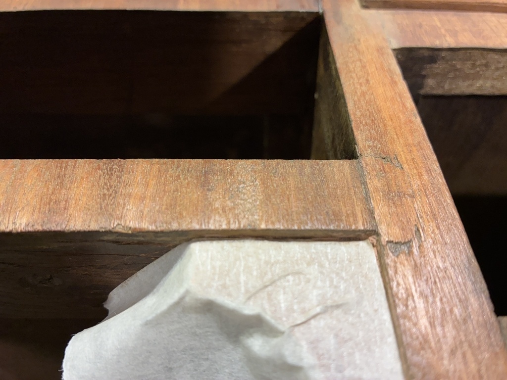

Vu les traces sales dans les creux, j'essaierai soit avec le décireur soit avec de l'alcool passé à la brosse à dents (ou une plus grosse brosse extrafine) dans le sens des traces en nettoyant la brosse après chaque passage... Ça sera long mais ça devrait permettre de réduire les dommages dus aux précédents essais...

l alcool a la mauvaise idée de dissoudre la colle et le déchireur de faire entrer le noir dans les pores ne pas recommencer l expérience précédente
je travail a sec cela est préférable
et avant on fait un essai
il faut faire un essai avec une brosse crayon diamètre 4 mm avec poil acier ou laiton ou fibre de verre et un un aspirateur a l'endroit des traces noire
il peu avoir une petite manipulation a faire sur la les poils de la brosse crayon si elle est trop agressive
l ebeniste de service

J’ai une expérience mitigée avec la ponce qui m’a laissé des traces blanches sur de l’acajou🙁
Ponce + alcool pur ???
Wolfie
Il faut acquérir le savoir faire, ne pas en mettre trop, rentrer complètement chaque saupoudrage, l’état de surface du bois au préalable doit être adapté, la ponce ce n’est pas non plus du papier de verre, c’est très très fin …
Wolfie bonjour les vrais acajou on des pores blanc je pourrais vous envoyer un échantillon et cela permet de les reconnaitre
l' homme qui aime le bois
Wolfie
Merci etiennedesthuilliers, mon secrétaire est sûrement en acajou de Cuba ou Haïti. Il est bien foncé et lourd. Les pores sont effectivement clairs mais très fins et se laissent facilement remplir.
