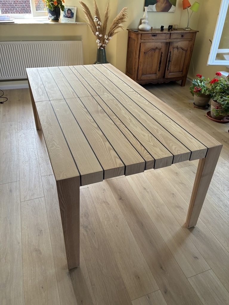

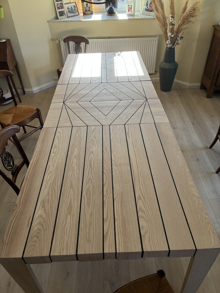

A l'automne dernier, j'ai fait une première table en frêne issue de la superbe création de Boris en lui rajoutant 2 rallonges (Longueur max 280cm). Merci encore pour le plan 🙏
Finition selon les recos de Boris au Pura-Natura mat de Hesse Lignal qui tient bien sur les bandes de Sika (mat sur mat...)

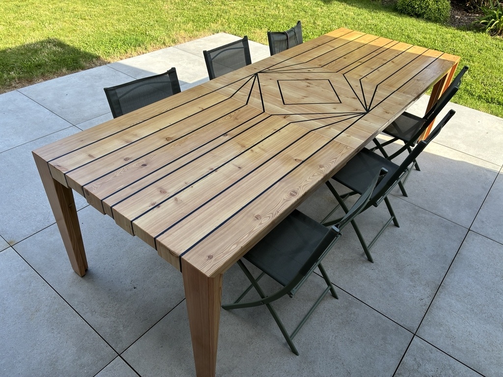

Je suis une seconde table du même type en mélèze cette fois-ci car elle doit rester souvent dehors en Bretagne.
Quel vernis satiné extérieur me recommanderiez-vous ?

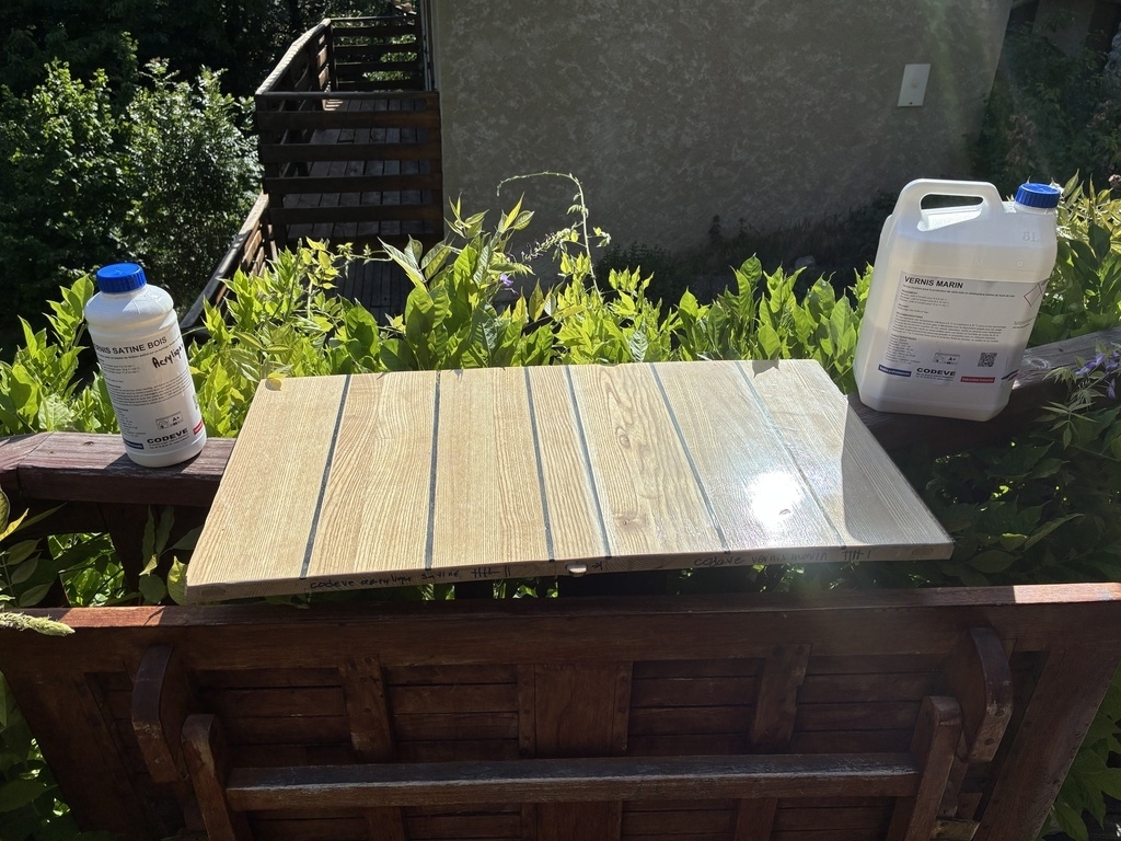

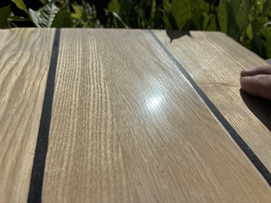

Après un stage "finition vernis" interessant à l'atelier les Aliziers (Beauvais) j'ai testé les vernis Codève avec 7 couches sur chaque moitié de panneau (frêne et non mélèze)
  • acrylique satiné (moitié gauche)
  • vernis marin (moitié droite)

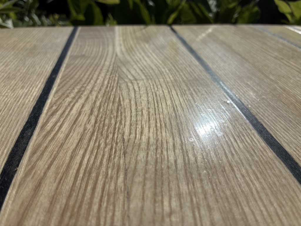

Dans les faits, les deux sont bien brillants et l'impression générale est bonne. Le résultat au touché et à l'aspect est plus satisfaisant avec le vernis marin.

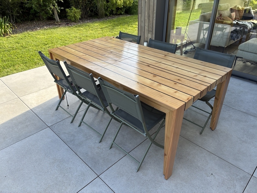

Finalement, j'ai vernis la table avec le "marin" qui m'a semblé mieux adapté au projet breton.
Sanjo-Rokaku stylisé (cerf-volant japonais)
Voila ce que cela donne (mélèze) avec et sans rallonge (pas à pas à venir).
