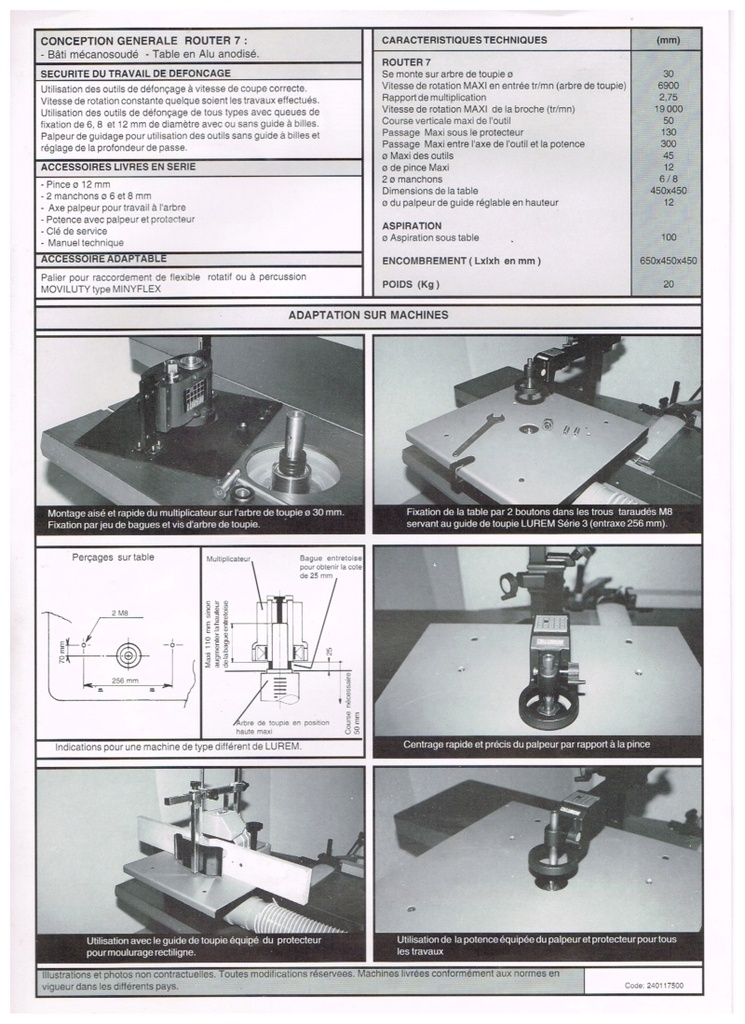

Je viens d'acquérir une module adaptateur pour usiner avec des fraises de defonceuses sur l'arbre de toupie (lurem router 7).
J'aimerais en savoir un peu plus sur le fonctionnement, les vitesses... éventuellement de la documentation (que je n'ai pas reçu avec..)
Merci d'avance pou vos avis, retours et tips sur cette accesoire.

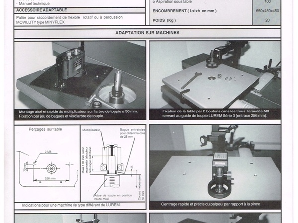

j'ai eu cet accessoire pendant quelques temps, lorsque j'avais un combi Lurem. En résumé ça transforme ta toupie en défonceuse sous table, c'est parfois assez pratique même si la mise en œuvre est un peu fastidieuse au fil du temps ... mais ça marche très bien.
Je te joins un pdf du mode d'emploi

Je ne connais pas l'engin, mais il semble qu'il y ait un entrainement par courroie, qui se prend sur l'arbre de toupie, donc avec un rapport d'entraînement fixe de 2,75 (à multiplier par la vitesse de rotation de l'arbre de toupie). Il n'y a donc qu'une seule vitesse, adaptée à des fraises de petit diamètre.
