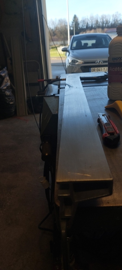

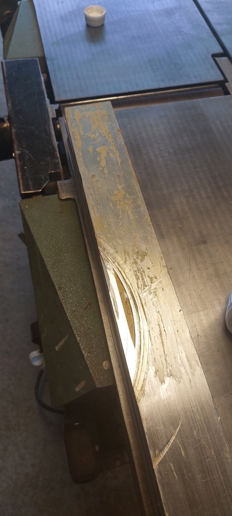

Je suis en train de remplacer le revêtement stratifié collé sur mon guide de scie circulaire.
Avant d'en remettre un, j'aimerais combler les trous qui ont été causés par des coups de scie pour avoir une surface plane sur la totalité du guide.
Quelle matière me conseillez-vous pour combler ces trous ? Mastic ? Resine ? Pate à bois ?
La matière doit adhérer à l'aluminium du guide et résister aux vibrations, et idéalement dans le prix le plus raisonnable possible 😀
Mastic carrosserie polyester bi composant type sintofer
le mastic polyester n est pas l'Ideal mauvaise accroche sur l alu
regarder une carrosserie rebouchée qui a pris un choc et vous comprendrez.
privilégier un mastic époxy l accroche est meilleure
