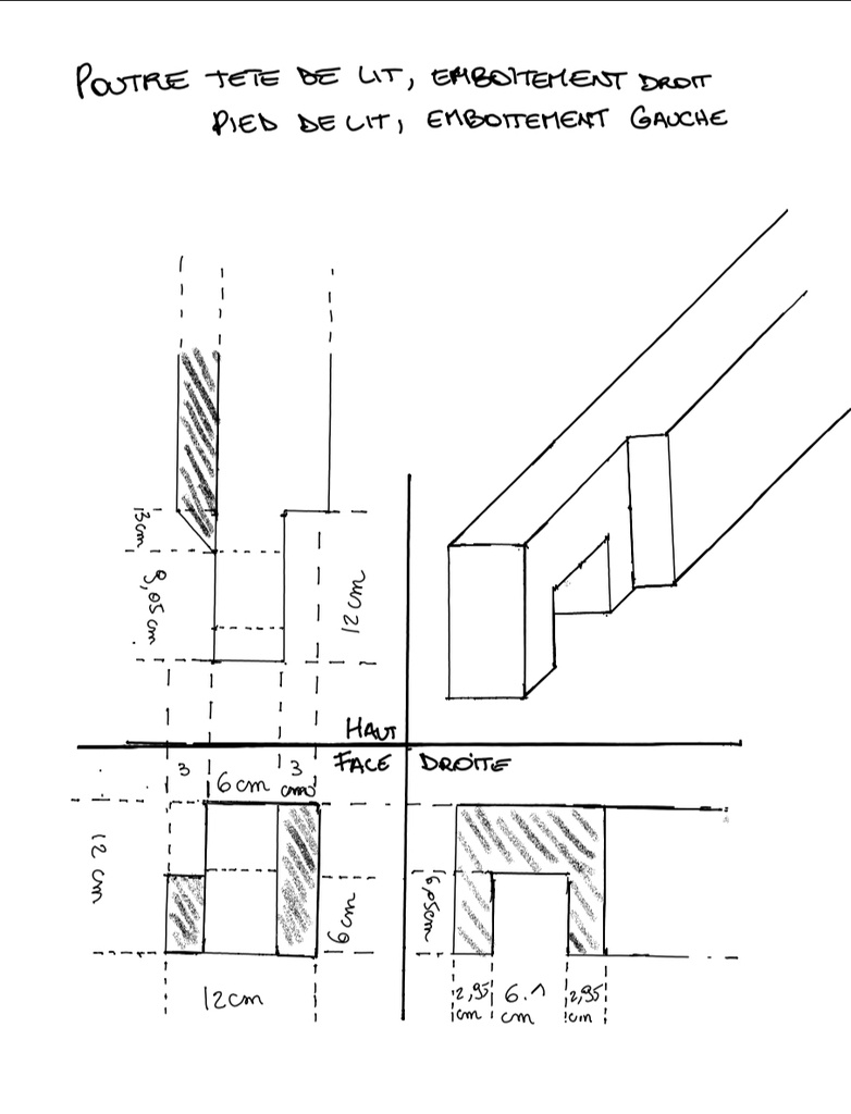

Je travaille actuellement sur la conception d’un lit sur mesure et, si vous êtes d’accord, j’aimerais beaucoup avoir un/des avis extérieurs afin d'analyser le projet.
Description du projet
Il s’agit d’un lit 180 × 200 cm, réalisé à partir de poutres en chêne massif de section 120 × 120 mm.
La hauteur totale du lit sera de 33 cm, composée de :
12 cm correspondant à la hauteur des poutres encastrées dans les pieds,
21 cm de hauteur de pied apparent.
Les poutres périphériques seront emboîtées perpendiculairement à mi-bois, avec :
une largeur d’emboîtement de 6 cm,
et une marge de 1 mm afin de permettre les variations dimensionnelles du bois.

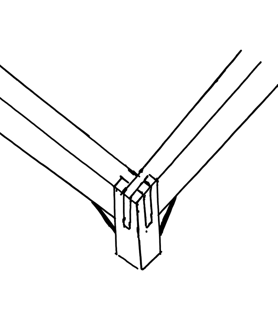

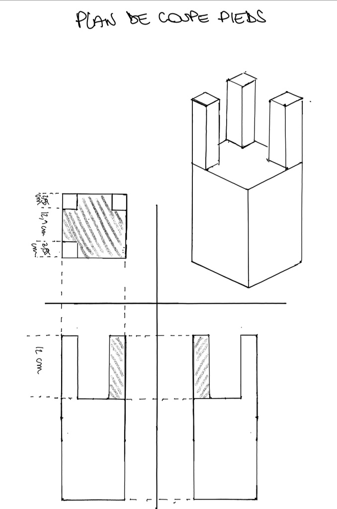

Les pieds viendront supporter l’ensemble, avec un assemblage en croix permettant un appui franc et sans décalage entre les faces.
Support du sommier
Le sommier reposera dans une rainure intérieure réalisée dans les poutres :
6 cm de profondeur,
3 cm de surface porteuse.
Il sera en outre soutenu par :
un longeron longitudinal central,
deux traverses transversales,
avec des pieds positionnés sous les points de croisement afin de reprendre directement les charges.
Bois envisagé
À ce jour, j’ai identifié des poutres en chêne brut, séchées depuis environ un an.
L’assemblage serait réalisé en conservant :
1 mm de jeu dans les emboîtements,
5 mm par côté au niveau de la rainure du sommier,
afin de laisser au bois la liberté de se déformer sans compromettre la structure du lit.
Mes questions
Je souhaiterais savoir :
Si le projet vous semble viable sur le plan théorique, en partant sur du chêne massif séché environ un an ;
Si le système d’emboîtement des poutres et des pieds vous paraît pertinent et durable ;
Si vous auriez accès, ou des recommandations, concernant un bois plus adapté (séchage, stabilisation, qualité) pour ce type de réalisation.

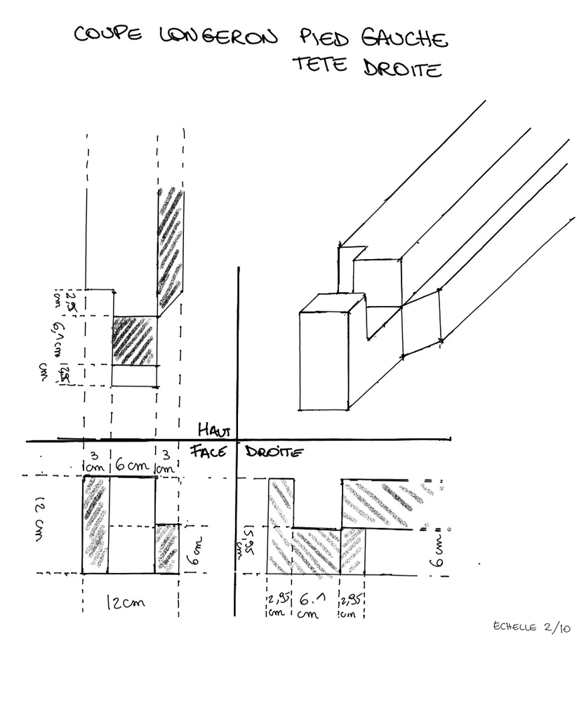

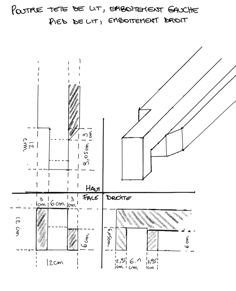

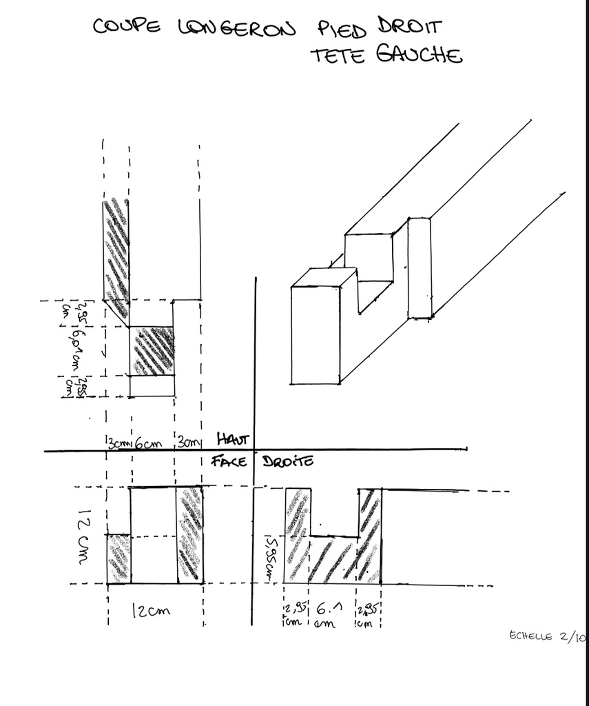

Ci-joint les plans de coupe des différentes sections.
Merci par avance pour vos réponses :)
EDIT : sur la vue d'ensemble (1ere image) on peut voir des traits noirs partant des longerons et allant sur les pieds, se sont des équerres que je compte rajouter afin de sécuriser les poutres et limiter la rotation

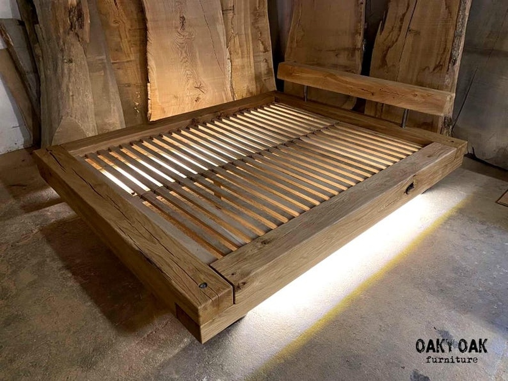

La résistance de la structure dépend pas mal de ce que tu comptes faire dans le lit... Si c'est vraiment sauvage ou pas...
De toute façon, si c'est pour faire une trucs rustique, je ferais comme sur la photo Oak Oak postée par Erebor .

Je ne l'ai pas préciser mais je vais ajouter des équerre au niveau des pieds pour sécuriser le tout et faire en sorte que les poutres ne bougent pas trop.
Je n'ai pas trouvé la photo du Oak Oak, tu aurais un lien s'il te plait?
Faut lire les commentaires! Dans la réponse de Bingo, commentaire de Erebor.

Si ça peut aider je crois que cet assemblage s'appelle "Clé du barbu", pour le séchage j'ai memorisé 1 an par cm d'épaisseur. Pour les résistance 6*6 de chêne ça me semble déjà pas mal solide non même avec des fentes? Normalement si bien ajusté,chaque mi-bois vient limité la flexion possible et donc le risque de casse du morceau dans lequel il s'imbrique non, mais bon l'ajustement même si nickel risque de pas mal battre de l'aile avec le sechage..

Je ne suis pas tout à fait d'accord avec Erebor même si il a raison (bois d'oeuvre et non de menuiserie), c'est possible de l'utiliser à condition d'accepter les fentes et les défauts.
Ce que tu appelles "poutres" ce ne sont pas plutôt des poteaux ? Le coeur est présent ? Ou ce sont des carrelets (plus adaptés à la menuiserie) ?
En revanche, au niveau du séchage, si seulement un an de séchage, à raison d'1cm par an, tu es loin du compte niveau hygrométrie. A prendre en compte.
Les bouts de tes poutres, ils ont de la paraffine ?
Attention j'ai pas dit de proscrire ce bois ! Je dis juste qu'il faut choisir le bon assemblage pour moi le double enfourchement ne survivra pas aux fentes.
Et oui j'avais pas fait attention au séchage mais 1 an c'est pas suffisant pour du bois en intérieur.

Erebor Hmm, je n’avais pas vu le 3-6-3. En 4-4-4, tu penses que ça ne va pas marcher ? Tu privilégies quoi dans cette situation? Un classique tenon mortaise ?
BingoDS oui ou alors un simple mi bois classique.
Avec du bois de charpente des assemblages de charpente me semble indiqué.

Pour répondre à ta question je ne suis pas certain que l'assemblage choisi soit le bon. Les poutres en chêne sont des bois d'œuvre et non de menuiserie, elles présentent beaucoup de fentes et cet assemblage fragilisé beaucoup l'extrémité. Bref pas certain que ça tiendra.

C'est pas un problème d'essence mais de provenance. Le bois de menuiserie aura un fil droit sans défaut purgé des zones problématiques comme le coeur. Moins le bois est "joli" plus son utilisation sera déclassée (bois d'oeuvre, bois de palette, bois de chauffage).
L'assemblage que tu présentes aussi pose problème. Pour moi quelque soit son utilisation je trouve qu'il nécessite trop d'enlèvement de matière et moins de matière = moins de résistance. Dans ton exemple tout va reposer sur 25% de la section de ta poutre (en gros si tu avais un bois de 6cm sur 6cm tu aurais la même résistance je simplifie un peu mais c'est pas loin).
