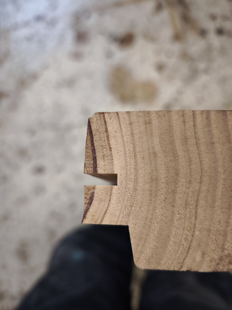

C'est quoi ce profil ?

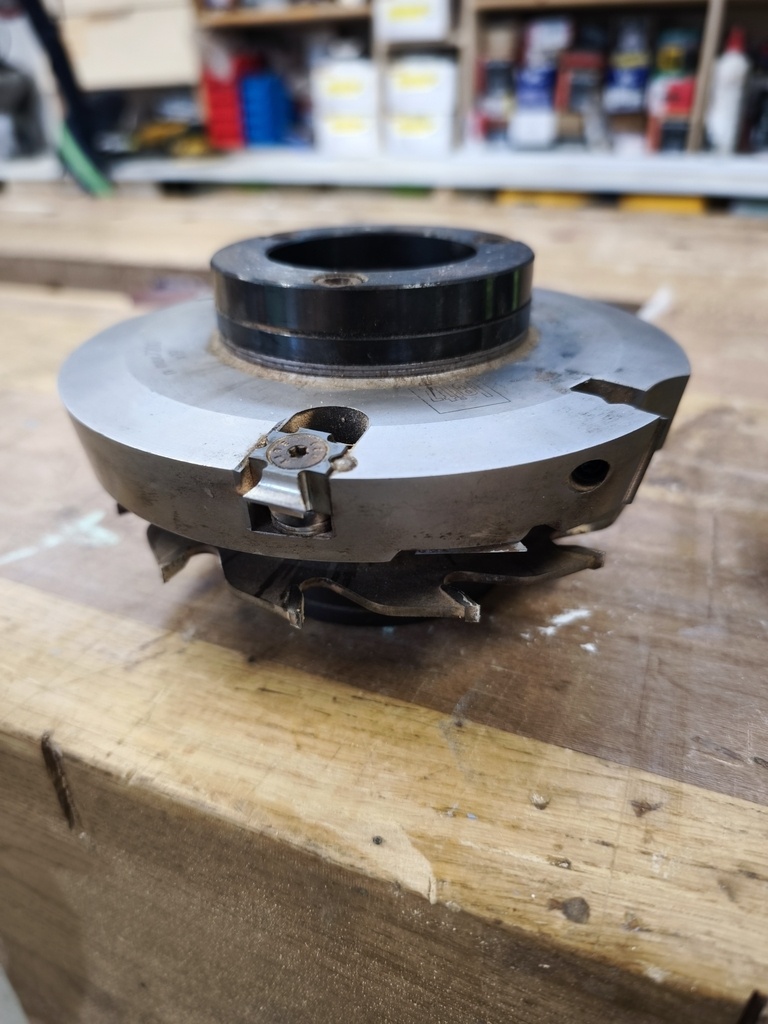

Salut j'ai récupéré un outils leitz , mais sans infos ...
Pour moi c'est un outils pour de profilage de menuiseries extérieures, la hauteur correspond à du 58 mm .
Mais je vois pas du tout à quoi il peut bien servir ...
Une idée ?

Bonjour, c'est un outil faisant partie d'un ensemble de fraise pour la fabrication de fenêtre bois. Certainement épaisseur 68mm avec deux joints sur l'ouvrant. Ce profil est fait pour accueillir un jet d'eau alu de type Rems...
executionbois
C'est un outil profil pour fenêtre avec récupération de la pare-close.
vous envoyez la photo a leitz il vous renseignera ou vous essayer parle catalogue général

dans le même esprit, tu dois avoir la référence de l'outil gravé dessus, ça sera plus facile à trouver dans un catalogue ou sur internet...
mais c'est vrai que ce n'est pas banal comme profil...
Slick
Le numéro ne correspond à rien , il est peut être pas tout jeune...
Slick
Merci etiennedesthuilliers !
Par le catalogue, j'ai rien trouvé...
Je vais les contacter .
L'Ecorce du Sycomore
Il faut essayer mais j'ai contacté la forezienne pour un jeu d'outils il y a quelques temps et même eux n'avaient plus leurs ancienne ref 😵
En tous cas, bizarre ce profil...
Il semble constitué de plusieurs parties assemblé par un manchon, typique des outils pour la fabrication de fenêtres pour ne pas avoir à repointer les réglages d'espaces à chaque utilisation
