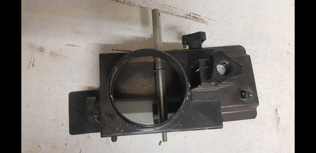

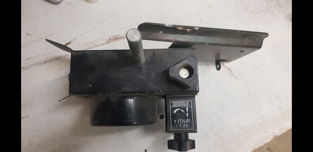

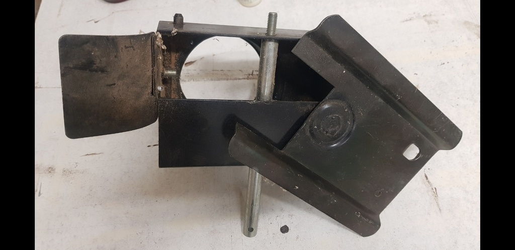

Quel est cet outil ? (trouvé dans les cartons d'accessoires de mon combiné d'occasion)
Bonjour à tous!
J'ai acquis un combiné d'occasion Lurem C2000 il y a 2 ans et en rangeant les cartons d'accessoires fournis avec le combiné, je me suis rendu compte qu'il y avait un "outil" auquel je n'avais jamais touché.
Les notices du combiné que j'ai pu consulter sur ce site ne mentionnent rien de ce genre.
Avez-vous déjà vu cet objet ? Sauriez-vous me dire à quoi il peut bien servir ?
Et au cas où, non je n'ai plus le contact de la personne à qui j'ai acheté le combiné :(.
Merci pour votre aide!
francoisB30
un morceau de guide à lunette
laurentw
Merci francoisB30 pour la réponse rapide!
ClaudeRubio
Guide à lunette pour différents profilages de pièces courbes.

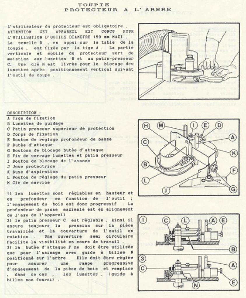

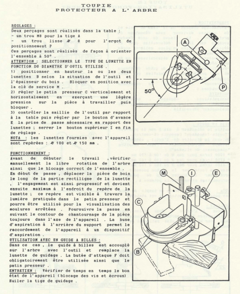

Tu trouvera la documentation du guide à lunette dans :
Catalogues/Outils/Lurem/combiné C260SI
page 31 et 32
ici:
lairdubois.fr/...dge/value/30947
laurentw
Merci Paul26 ! C'est plus clair avec un bon schéma!
