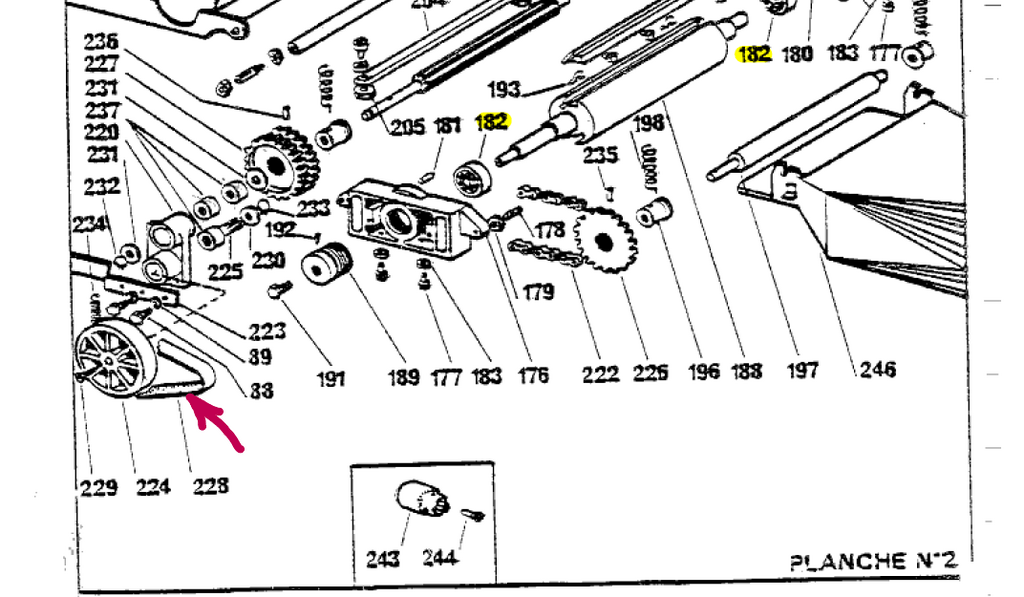

Problème courroie d’entraînement LUREM C2000
Bonjour je vien d’acquérir une l’urémie 2000 mais j’ai l’impression qu’il manque une courroie d’entraînement pour la raboteuse et je ne comprends pas où elle est censée être installée si quelqu’un a une idée je suis preneur et pour le model de la courroie je n’arrive pas à trouver le model . Si quelqu’un a eu le même problème ou la solution ça m’aiderait grandement merci bonne soirée
Xylopascal

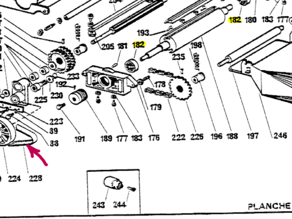

La courroie d'entrainement de l'avance automatique (Réf 228 sur la PJ) est de dimensions (Longueur x largeur en mm) 360 x 15.
Attention. Cette machine (et d'autres du même constructeur) est réputée pour le patinage de la poulie menée (en matière plastique). Il ne manque peut-être pas de courroie.
