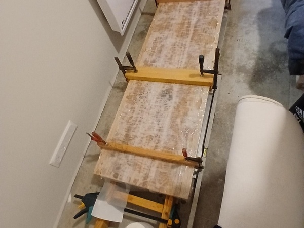

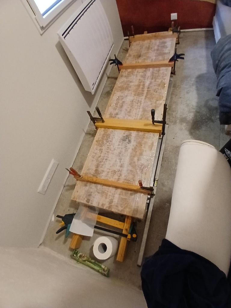

J'ai acheté un panneau de chêne 2,50x0,60m chez LEROY-MERLIN en vérifiant qu'il soit le plus plan possible.
Mon objectif est de faire mes façades de cuisines en chêne massif et traiter au Rubio ensuite.
Cependant, avant de pouvoir les installer, je souhaite redresser les panneaux pour ensuite les usiner.
J'ai testé la méthode de l'humidification selon vidéo : youtube.com/wa...h?v=ArbJxyv7Q1k
J'ai mis la partie concave vers le haut, j'ai humidifié (peut-être un peu trop ?) avec sopalin, film plastique et j'ai laissé à température de 16° 1 semaine (où j'étais en vacances ailleurs) avec serre-joints.
Et en revenant, je vois qu'elle est tuilé mais cette fois elle est désormais en position convexe vers le haut !
Donc je souhaitais savoir si ma méthode était perfectible ? Et comment je pouvais faire pour réussir à détuiler le plateau ?
Et je pense y intégrer un profilé métal pour maintenir la planéité, est-ce bien la méthode ?
Je vais retester la méthode en suivant l'évolution plus régulièrement mais tout aide de pro ou personnes compétentes est la bienvenue.

Je fais le même processus en sens inverse avec moins d'eau.
Le test est en cours mais c'est un peu au doigt mouillé et j'avoue que le travail du bois est un art plus long à maitriser que de l'électricité ou le multicouche en plomberie car le bois est vivant ^^.

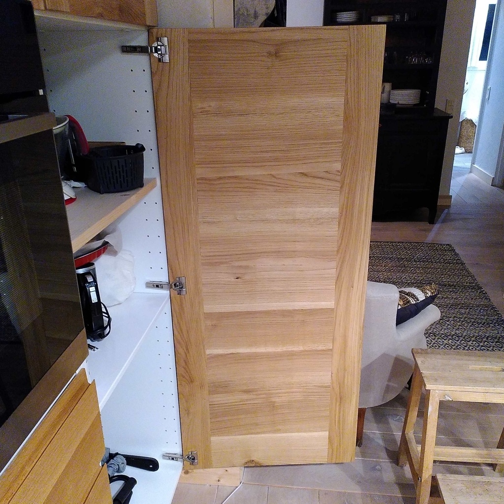

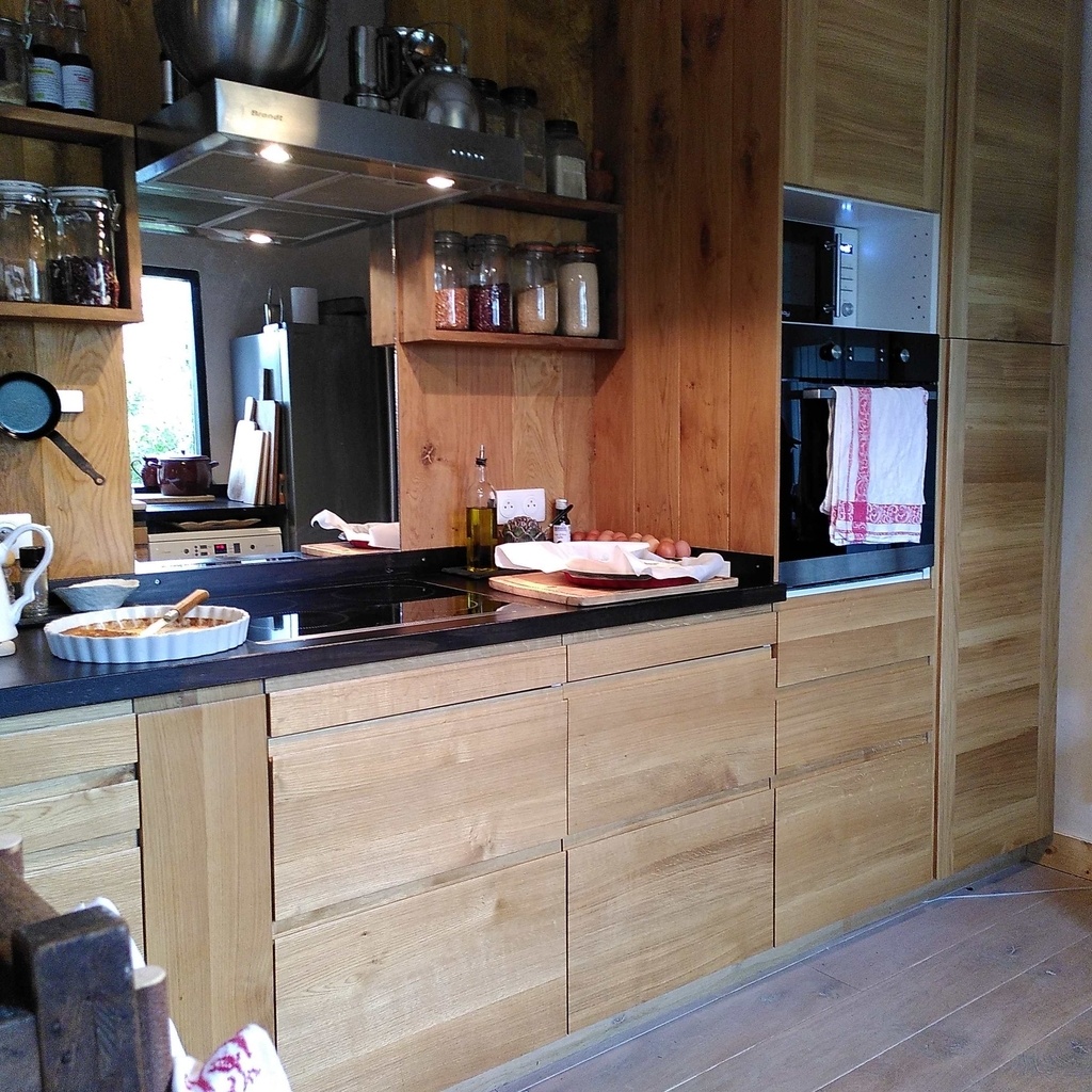

Et pour apporter mon grain de fleur de sel (île de Ré oblige) au sujet de l'usage de bois massif pour faire des façades de cuisine, même sans cadre et panneau, je dirais que c'est fort possible, voici celle que j'ai réalisée il y a un an.
Il s'agit de chêne QB1 acheté en scierie, un plot de 27mm à 1600€/HT/m3.
Après débit puis corroyage, j'estime les pertes à +/-50% au doigt mouillé, ce qui nous met le m2 à 86,4€/ht/m2.
Le mode constructif est le suivant : jointoyage et lamellos pour les façades de largeur supérieure à 10cm, façades en une pièce en dessous, en dosse saine pour certaines.

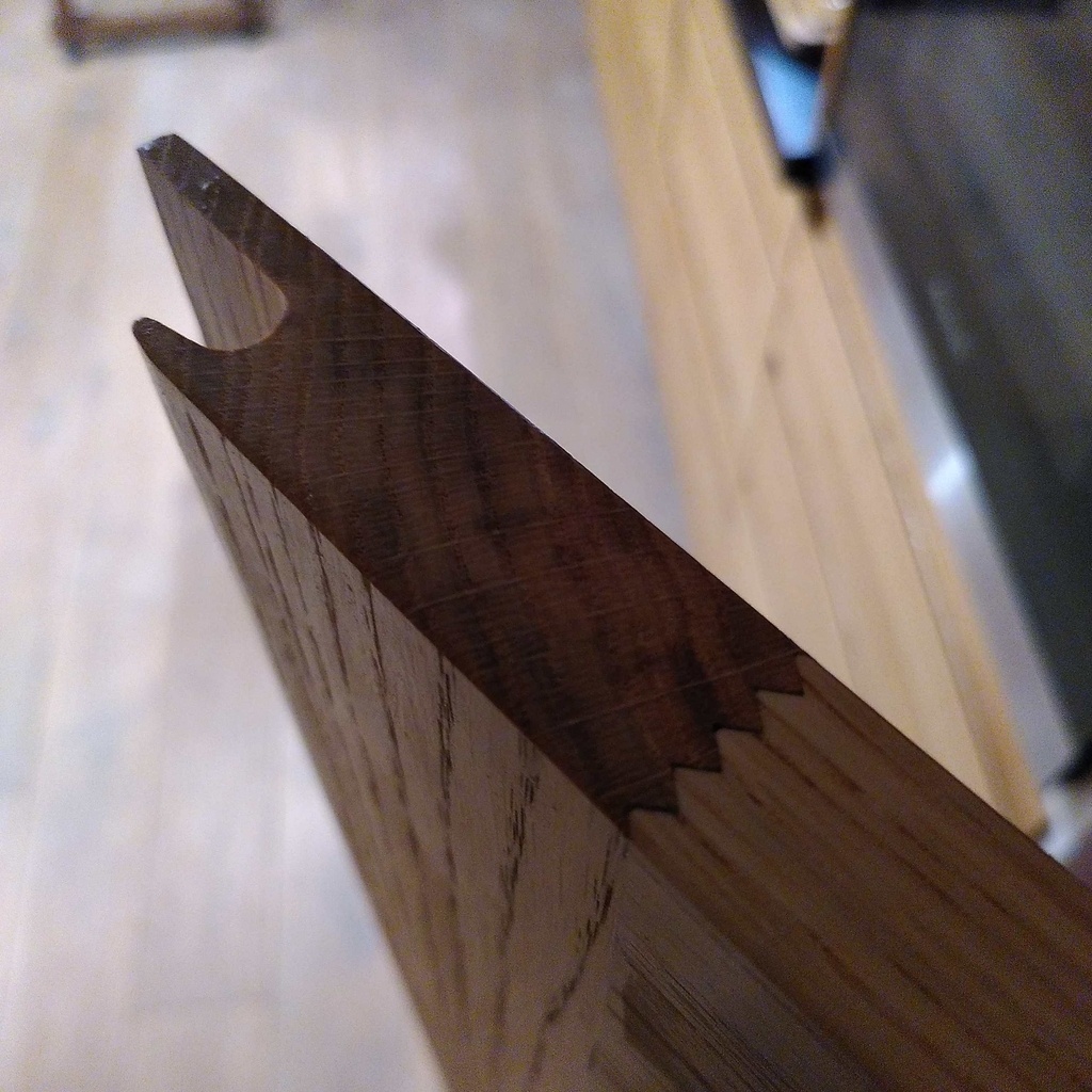

Pour les 3 portes, de 70, 100 et 140cm, emboitures de 10cm assemblées par joint zig-zag à la toupie.
J'ai accepté un peu d'aubier par ci par là.
Les portes ont été maintenues serrées à blanc (sans colle) pendant 3 semaines afin de laisser le panneau libre de mouvement sans se déformer. Le plus grand a perdu 4mm.
Collage des emboitures après cette période, quasiment aucun mouvement depuis (à un ou deux cheveux près).
Finition avec Osmo Top oil, j'apprécie la dimension naturelle non toxique de ces produits.
Si tu souhaites plus d'informations, tu es le bienvenu.

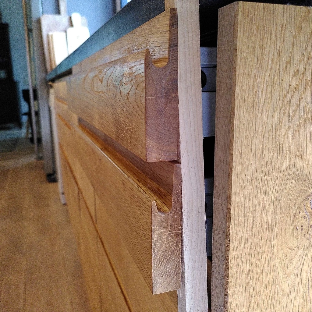

Vue du bois de bout des façades des tiroirs supérieurs, chercher l'erreur...
