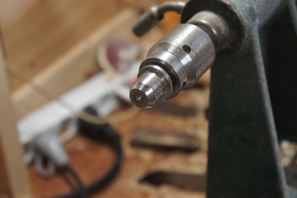

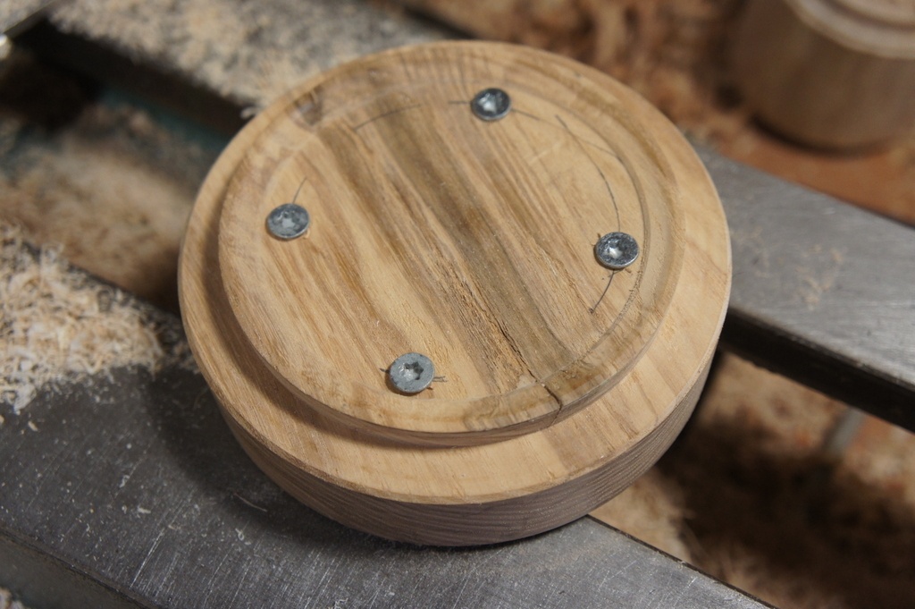

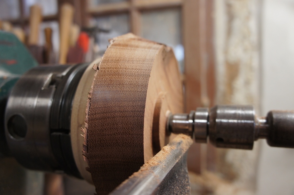

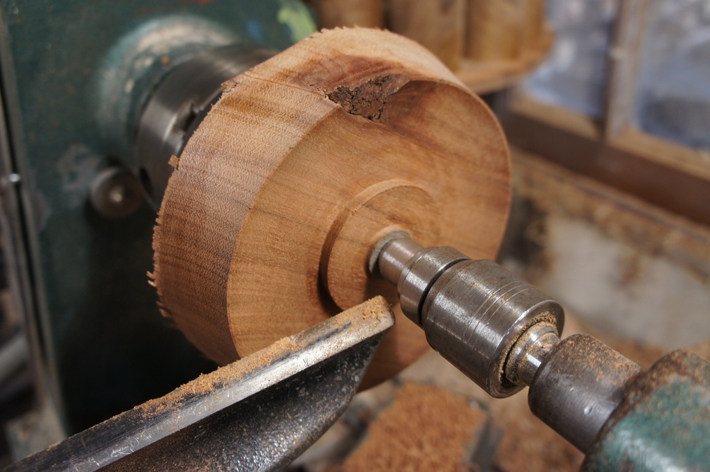

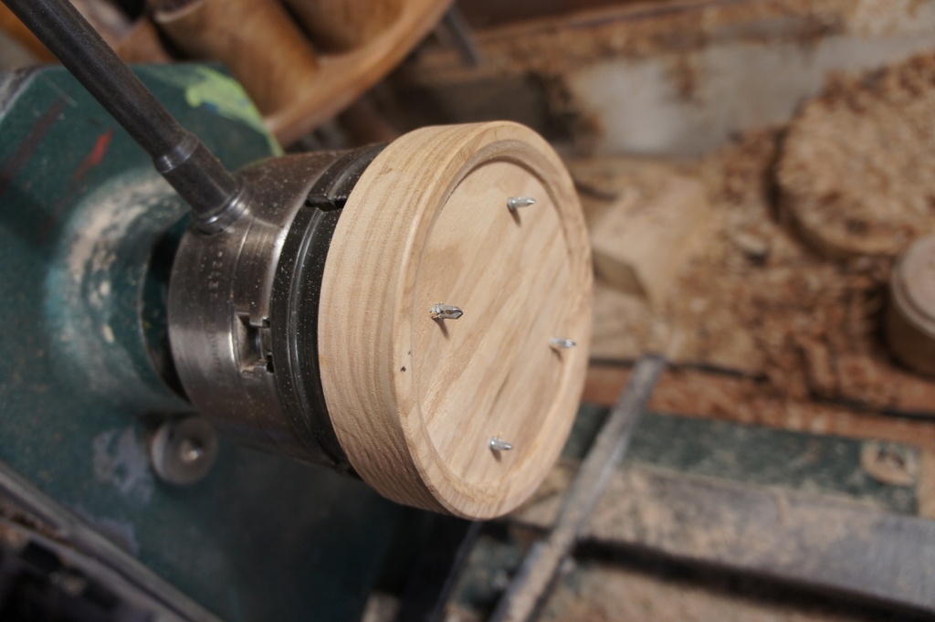

Bonjour, je ne vous réponds pas sur le collage d'une prise rapportée. Je vous propose une solution nettement plus efficace, plus précise et plus sécuritaire pour conserver un maximum les fines épaisseurs : un plateau à pointes. Il faut utiliser une contre pointe épaulée ou à ressort. Je conseille également s'utiliser des vis de qualité. Les vis auto taraudeuses sont traitées et sont robustes, par exemple. Il est également important que la pièce de bois vienne s'appuyer sur l'épaulement du plateau à pointes.
Une fois que l'empreinte est réalisée, vous retournez votre pièce dans l'autre sens pour tourner en l'air et le tour est joué. Il restera un petit téton en bois à enlever, là ou était logé la contre pointe. C'est une méthode valable pour tous les diamètres.

Très bonne méthode si l'on est amené à faire régulièrement ce type de pièces.
En revanche je trouve que l'ajustement initial (bonne saillie des vis et profondeur d'épaulement pour avoir quelque chose qui tienne bien sans pour autant avoir besoin de forcer sur la contrepointe) n'est pas à prendre à la légère, surtout si l'on est pas équipé d'un tour capable de supporter une forte pression sur la contrepointe. Et il faut un morceau de bois sinon dégauchi, tout du moins suffisamment plat pour créer un contact correct avec l'épaulement.
Lexcentrique
Très honnêtement, dès lors qu'il y a au moins deux points de contact sur l'épaulement, que les pointes sont toutes ancrées et que la contre pointe est suffisamment serrée (je rejoins le fait qu'il faut une contre pointe sérieuse), les pièces sont indélogeables. J'ébauche souvent des morceaux bruts avec cette méthode, cela évite bien souvent de passer par le plateau à vis ou la queue de cochon.
Lexcentrique effectivement avec l'habitude, des outils qui coupent et un geste sûr on peut tourner avec des prises assez "faibles". Perso j'utilise très régulièrement un simple mandrin à friction (semelle de tong collée sur un bloc pris dans la mandrin et pression de la contrepointe).
Pour autant ne connaissant pas le niveau de pratique et la capacité à tourner en sécurité de la personne en face de l'écran, je préfère suggérer d'utiliser ces montages dans des conditions optimales ; ceux qui savent déjà bien tourner sauront d'eux même trouver la limite.
