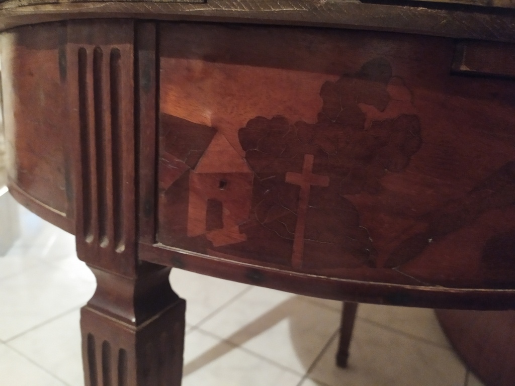

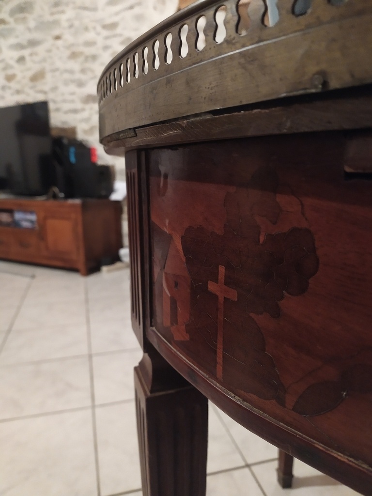

J'ai récupéré récemment une table de jeu "Bouillote" avec sur tous le tour un décor en plaquage.
Or par endroit le plaquage se décolle en cloc.
Dans l'idée de la nettoyer, je me demandais s'il était possible de le recoller ...?
ça ressemble à des vis ou des clous plantés par derrière... peut-être pour réparer le tenon qui s'était décollé ?
si c'est le cas, il faut les enlever, puis remettre quelque chose : soit des clous un peu moins longs, soit si c'est possible, sortir le tenon et le recoller. Colle d'os, colle forte os/nerf, ou autre colle animale. ça peut demander de devoir tout détacher du plateau, et là ça devient un gros chantier risqué, donc je privilégierai les nouveaux clous.
pour le placage, c'est délicat. il y a une finition... une petite incision puis injection de colle à la seringue ou au scalpel, puis mise en presse, par exemple avec un serre-joint et un morceau de mousse dure recouverte de scotch, pour pas que les surplus de colle n'attachent. puis nettoyage délicat de la colle, une fois séchée. mais ça risque beaucoup de détériorer la finition... donc à bien réfléchir, et décider selon la finition.
avec une seringue adaptée, il est peut être possible à la place d'injecter la colle par derrière, dans les trous des pointes ? du coup pas d'injection ni de fuite de colle sur le devant.
bref. dur de donner une réponse assurée avec juste des photos de détails. mais des pistes de réflexion.

Si tu étais un spécialiste de la restauration, tu pourrais essayer d'enlever ce qui dépasse derrière, et de recoller selon les techniques expliquées par les autres.
Si tu n'as jamais fait cela, à ta place, je crois que je laisserais comme cela, à moins que cela t'empêche vraiment de dormir... Tu risques en effet de laisser des traces de ta "réparation", détruire la finition, etc, et le remède risque d'être pire que le mal.
A mon sens, ce meuble est fort beau comme il est, avec ses beugnes et l'usure du temps.
Vincent P
Effectivement, je ne suis en rien un pro ni même un débutant en restauration, et ces usures ne sont pas du tout rédhibitoires. Je vais regarder par l'intérieur si je voie des clous comme conseillé par Copeaux d'aronde , mais je ne me sent pas la dextérité pour décoller/recoller le décor (je sais que je vais tous saloper ...).
