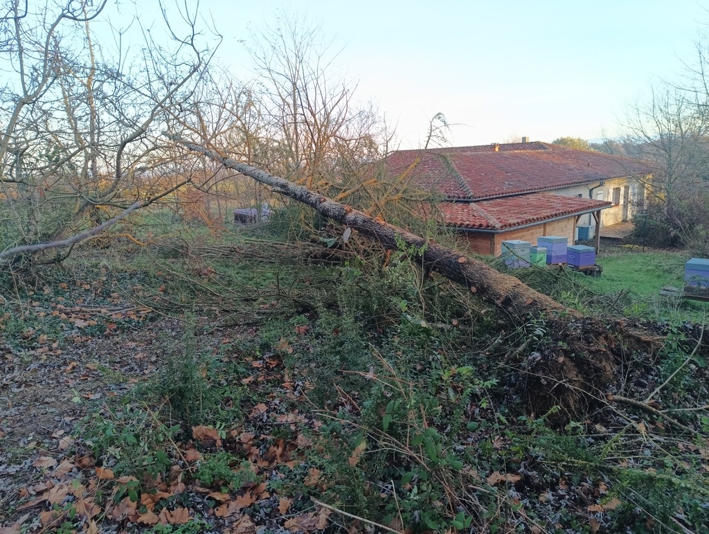

Vous feriez quoi comme planches avec ce tronc de cèdre ? Et comment ?
Hier soir j'ai un cèdre qui s'est couché sous l'effet du vent et de l'âge, j'imagine.
Ma cheffe de chantier m'indique que c'est un cèdre de l'Himalaya...
Mon idée, c’est de le débiter en longueurs de 2 mètres pour en faire des planches de 25 mm et de 40 mm d'épaisseur. Je ne sais pas ce que j'en ferai au final, mais plutôt de petites réalisations ou de petits meubles.
Je ne pense pas que j'aurai l'utilité de garder une ou plusieurs poutres plus longues ou de sections supérieures, même si cela semble possible.
Vos avis à ce sujet ?
Par ailleurs, sur les modalités, est-ce que ces découpes peuvent s’envisager avec ma scie à ruban (volants de 600 mm) ?
Ou bien avec un système de rails et de tronçonneuse ?
Merci d'avance.
il manque le diamètre de l'arbre pour pouvoir répondre à la question...
Gardesan
50 cm à la base, 20 à l'autre bout, 10 mètres plus loin...
je ne vois pas grand chose a faire avec ce tronc de cèdre du fait de son diamètre et du nombre de ses branches
sauf a faire des blocs antimites pour les fourrures de madame

dBPs
Je me trompe, ou bien ce cedre était mort?
Gardesan
Non, il était OK.
Par contre, juste derrière, j'avais un chêne très haut et très fin qui avait séché sur pied. J'avais procrastiné au sujet de son abattage.
Le cèdre s'est couché sur le chêne et me l'a posé par terre, à hauteur de tronçonneuse !
La nature est bien faite, non ?
Hummm.
Il a poussé de façon isolée ?
Il fait quel diamètre ?
Pas sûr qu'il n'y ait grand chose à en tirer, en tout cas d'une qualité adaptée pour des meubles.
Quant à une scie à ruban, il ne faut pas confondre avec une scie a grume.
Hormis pour de tout petits tronçons, et avec un montage adapté, il faut oublier !

J'ai déjà récupéré des billots de cèdres "de jardin" avec pleins de nœuds; pour des petites planches, blocs de tournage..., ça le fait bien!
Et cette odeur! agréable mais entêtante à la longue!
Comment ta cheffe de chantier l'a reconnu comme "de l'Himalaya"?

Personnellement je ferais des planches comme tu dis, pour de petits projets.
J’adore le bois quand il a des « defauts » comme les noeuds, je trouve cela très esthétique.
En prime tu auras une odeur enivrante dans l’atelier
Guilh63
je le garderais pour faire des fonds ou côtés de tiroir. Pas grave si le vois n'est pas très beau, et on profite de son aspect répulsif!
