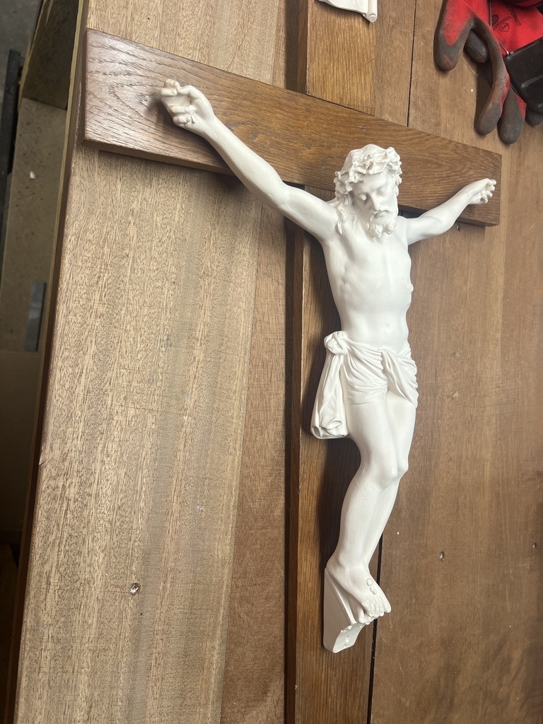

Bonjour, je dois refaire la croix de ce crucifix mais je ne sais pas quel type de fixation est utilisé pour fixer le crucifix à la croix et où en trouver ?
Pouvez vous m’éclairer ?
Visuellement on dirait des petits picots collés dans le bois …
Merci d’avance

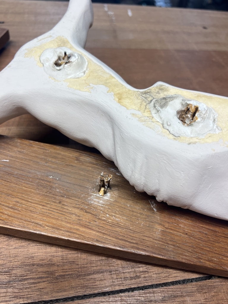

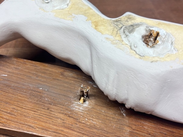

Je viens de démonter l’ensemble.
En fait ce sont simplement des clous plantés dans la croix et à l’arrière de la statuette il y a 2 trous pour permettre d’enquiller les têtes de clous.
Le tout est rempli de plâtre et une fois sec l’ensemble tient
Ah, il s'agit donc d'une sorte de scellement. Ben oui, pourquoi pas.
Tu penseras à récupérer les clous, et les mettre à disposition d'Etienne afin qu'il puisse les étudier de façon approfondie 🧐

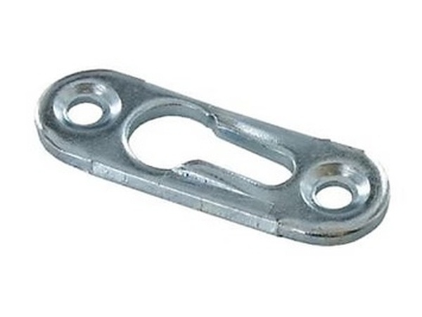

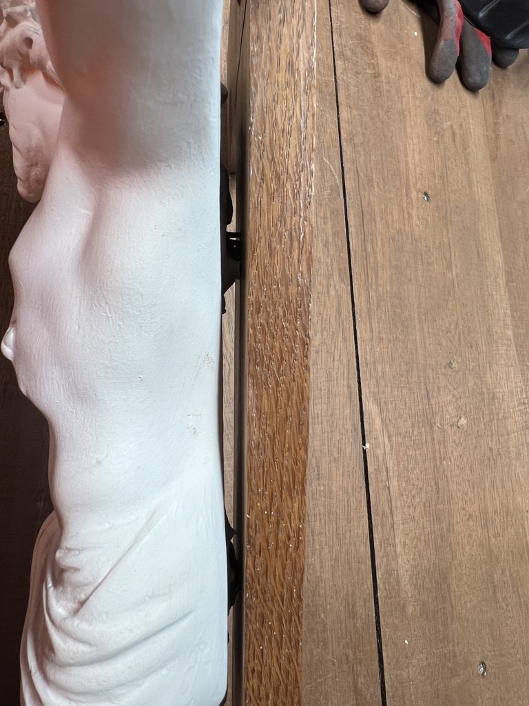

Pas de moyen de fixation visible de l'arrière ?
Peut-être par un système de boutonnière. As-tu essayé de soulever le Christ par rapport à sa croix ?
j'ai vu et examiné les crucifix pour des travaux scientifiques sur les reliques et pas de fixation caché mais des clous avec tètes bien visible
