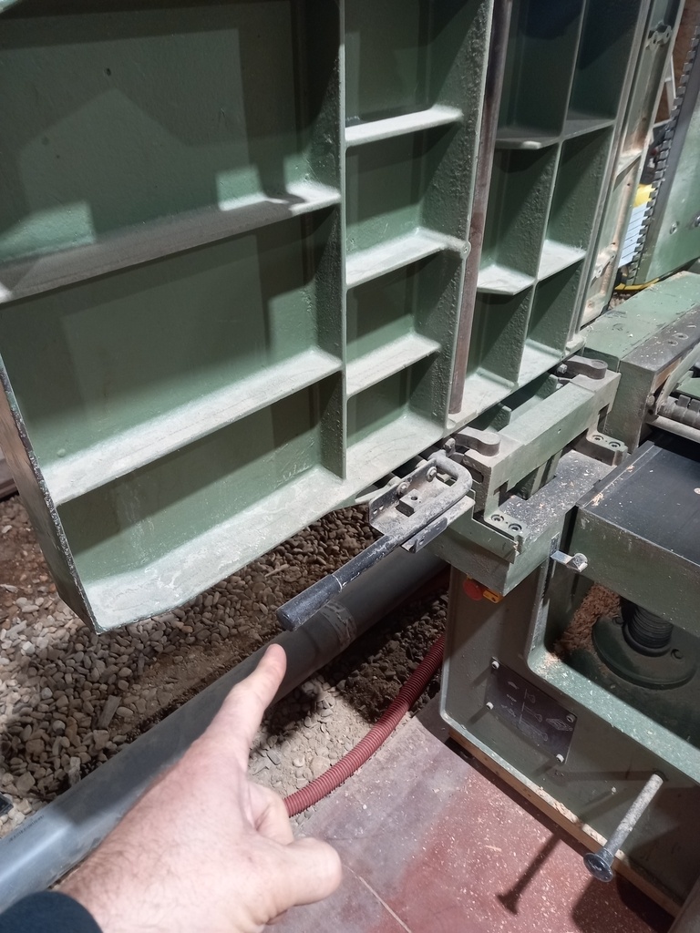

Il doit y avoir un reglage de hauteur, sur la table de sortie. Similaire à celui de la table d'entrée, même si moins souvent utilisé.
Sinon il semble que Oak ait la même. Il saura peut-être te répondre
Bien vu.
La poignée ci-dessous règle la hauteur de ta table de sortie ✌

Cette poignée, je l’ai réglée. Mais j’ai du mal à avoir une coplanerite entre les deux tables.
Pour toi Oak, le seul réglage est les 4 vis côté opérateur ? Comment les règles tu ?
Tu as trouvé une doc de la machine ?
Bonne journée
J’ai également du mal à avoir une coplaneïté entre les deux tables. Effectivement avec les 4 vis avant et en desserrant la traverses avant qui lie les deux tables pendant le réglage j’ai obtenu quelque chose de « correct » sans être idéal.

En fait j’arrive à être niquel verrouillé en jouant avec les vis mais une fois la degau ouverte je n’arrive plus à fermer. Bloqué par les vis
poldef c'est exactement ça. J'ai essayé beaucoup de choses puis j'ai pensé ma machine foutue. Avec ton retour je réalise que c'est peut-être autre chose.

Alors c’est tout bon!
En fait le bouton que vient crocheter le crochet de verrouillage est excentrique. En le tournant tu arrives à trouver le réglage pour un bon verrouillage
poldef oui effectivement j’ai cette donnée déja. Ma machine à eu un « accident » et cela la rends peut être atypique.
