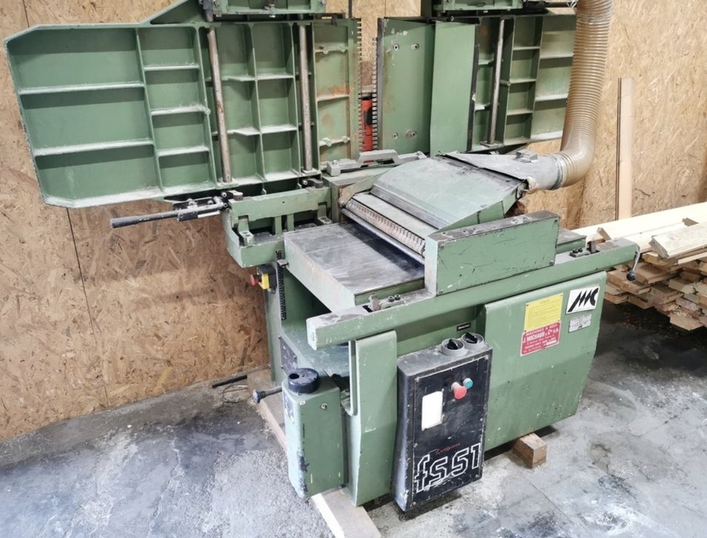

J'ai l'occasion d'acheter une raboteuse/dégauchisseuse Casadeï FS51 de 1986.
Elle possède la monte et baisse électrique.
Elle à été achetée par l'usine qui la vends il y'a vingts ans et leurs sert depuis une fois par an.
En gros ils ont des corroyeuses 4 faces et elle ne sert qu'au patron et au commercial lorsqu'il y'a un ouvrier malade parce qu'ils ne savent pas régler les corroyeuses.
Le vendeur me dit qu'elle fonctionne parfaitement mais qu'elle encombre.
Vous voyez venir la question :
  • Est-il risqué d'acheter un modèle qui à si peu tourné ?
  • Connaissez vous le modèle ? Des défauts connus ?
J'ai trouvé quelques infos et elle semble avoir bonne presse mais mon inquiétude porte surtout sur son manque d'entraînement.

Je contrôle quoi ?
Notre ami L'Ecorce du Sycomore m'a indiqué de vérifier :
  • le talonnage.
  • degauchir deux longueurs d'1m50 et les accolés pour vérifier le joint.
  • j'imagine l'état général de la bécane.
Autre chose ?
Je vais la voir vendredi, je vous dirais ce qu'il en est !
En vous remerciant !

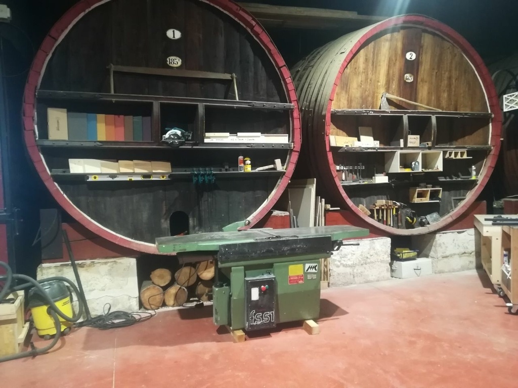

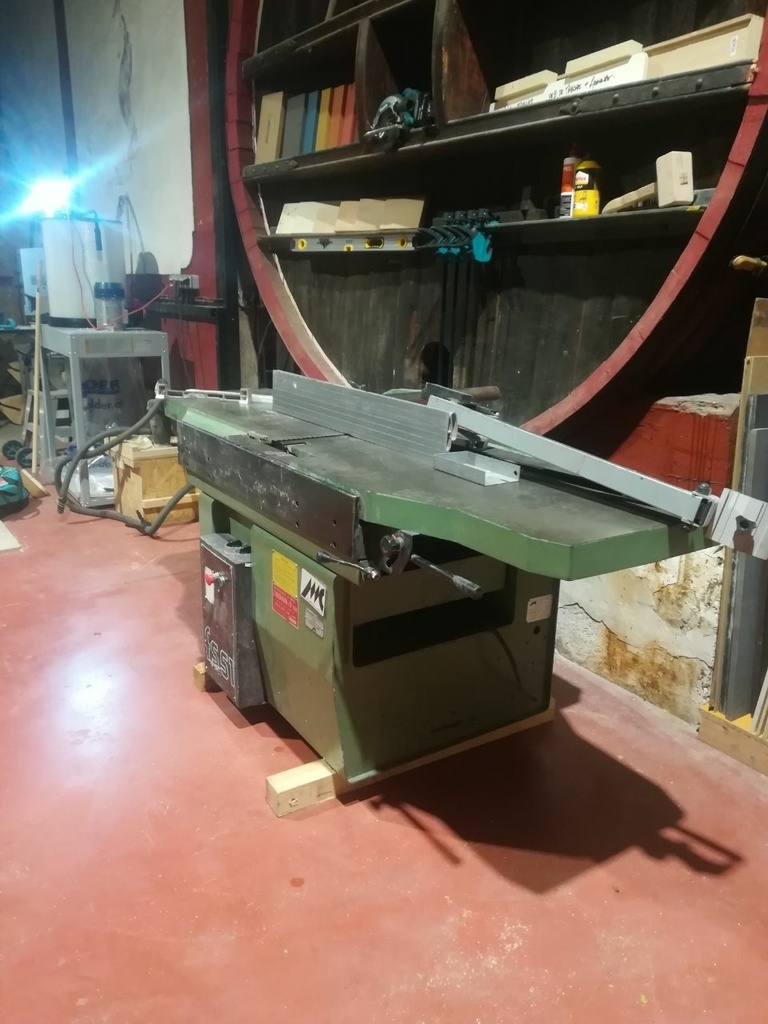

La machine à été achetée. Pas mal de boulot de graissage, des pièces cassées et d'autres tordues mais elle semble tourner proprement et je me lance dans une rénovation/entretien.
Pour le prix ça vaut le coup, si elle reviens parfaitement je serais très content.
Merci à tous pour vos conseils. De bon copeaux 👍🏻

Extra Oak . Une belle bête !! Ça sent la robustesse. Tu l'as trouvé par quel biais et à quel budget si c'est pas trop indiscret...
Je l'ai trouvé via leboncoin pour 1700€.
Le vendeur était dissuasif parce qu'il ne répondait pas aux messages. Ensuite au téléphone j'ai pu établir un contact et décider d'aller la voir.
C'est un coup de chance si après la réno elle tourne nickel. En l'état elle pourrait presque tourner mais il lui manque un bon nettoyage, un graissage et un réglage/retournement des fers.
Après ça elle sera apte. Et je partage ton sentiment, j'ai vu des grosses machines en charpente, celle-ci me semble TRÈS costaude, la cale anti-basculement des table fait la taille d'un bédane de 25...
