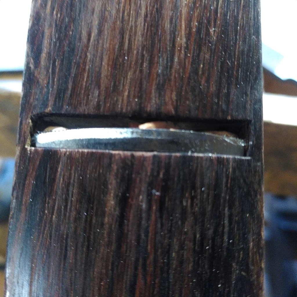

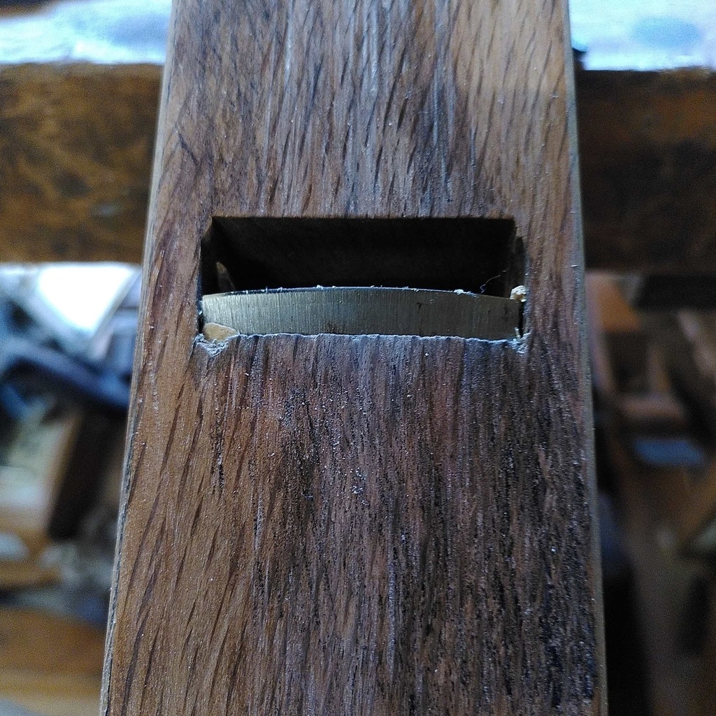

Chaluthier
voici à quoi ressemblent les fers de mes deux riflards, quelque chose entre 1 et 2mm de bosse.
Je le fais au touret à meuler, en prenant garde de ne pas chauffer.
Passes rapides avec pression modérée, récipient d'eau froide à proximité pour refroidir.
C'est l'affaire de quelques minutes.
Vu que je suis flemmard, je les passe directement au touret feutre à polir ou au cuir de la Tormek, mais si je devais le faire à la pierre, ça serait façon gouges, quelques passes parallèlement au tranchant, puis quelques passes sur la planche et quelques répétitions pour faire tomber le morfil.
Polissage final au cuir et rouge de bijoutier ou autre pâte à polir. Quand j'étais à l'école, on a même essayé le dentifrice...
Le but est d'apprendre à faire vite, pour être à l'aise et ne pas procrastiner quand l'outil ne tranche plus aussi bien...
