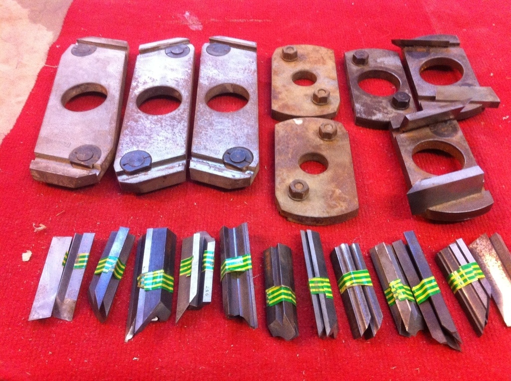

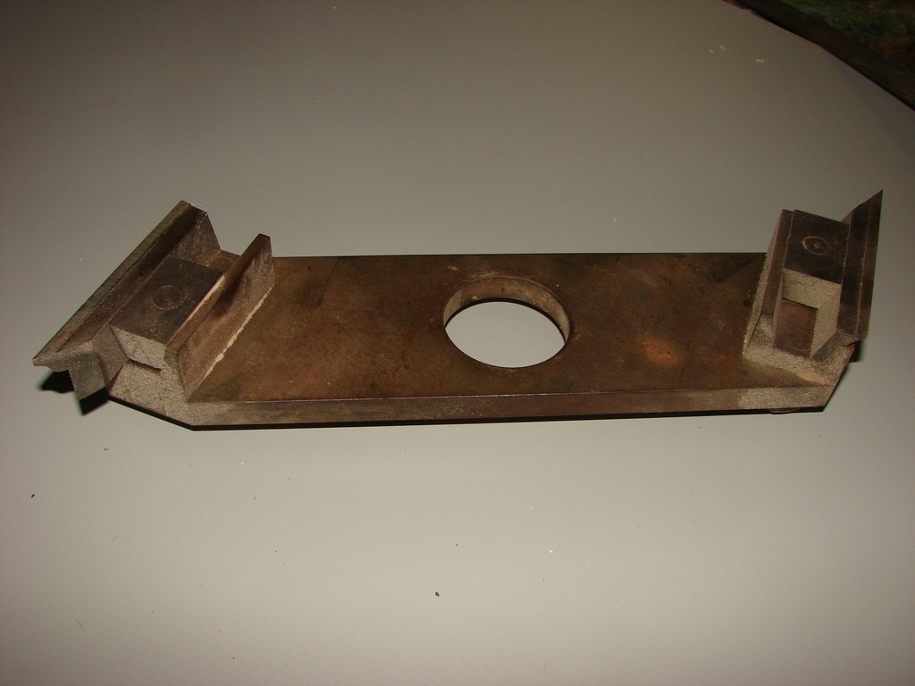

là je m'adresse plus aux "anciens". Je suis a la recherche de toute documentation, notice ou publicité concernant de l'outillage "le ravageur" . Pas des outils toujours en vente c'est a dire des disques d'épaisseur 7mm, mais leurs prédécesseurs, des outils en forme de "bras" a deux couteaux.
J'en ai utilisé il y a presque une quarantaine d'années lorsque j'ai commencé ma carrière professionnelle en menuiserie. En fait mon soucis c'est de les affûter, sans connaître les angles exact avec mon affûteuse, bien que ce soit un vieux coucou les index sont fiable, je déforme légèrement le profil et l'assemblage profil-contre profil ne me satisfait pas.
Voilà alors si vous possédez vous aussi ce genre de matériel, je suis preneur de tout ce qui les concernent. De mémoire leur commercialisation a du se terminer au début des années 80,
voilà par avance merci
là c'est le plus anciens des deux système
là c'est la seconde génération, un peu plus "sécurisé"

l' ancien
