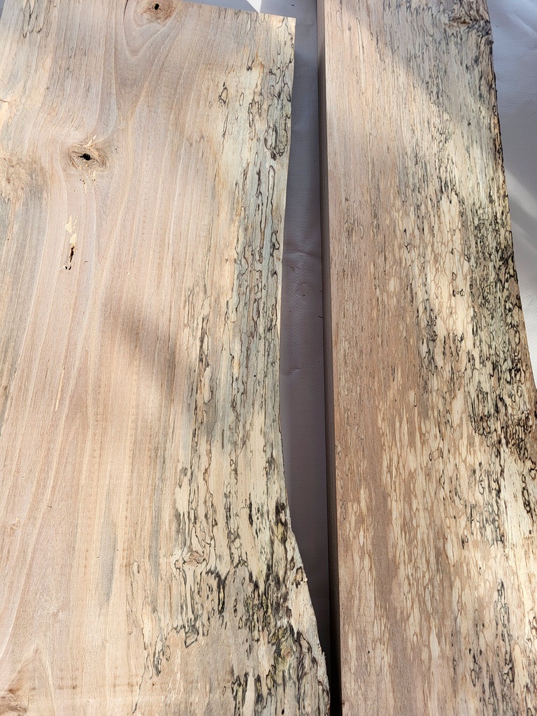

J'ai récupéré une bille de noyer, qui a dû passer quelques années dehors.
C'est du noyer clair, décevant.
Mais les agressions du temps lui donnent un aspect intéressant, type bois échauffé.
Pensez qu'il soit utilisable, ailleurs que dans mon poêle ?

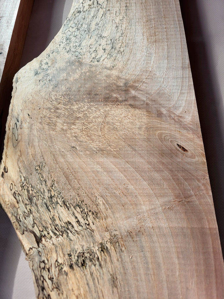

Bonjour, pour ma culture quel est le degré de certitude de l'essence ? Parce que je sais que l'exercice est périlleux mais je ne peux pas m'empêcher d'y voir du hêtre, surtout la 3e photo
Le Bois d'Yv
Non non c'est bien sûr.

En fait, je dirais que c'est à toi de voir si le bois possède encore la solidité nécessaire à ce que tu souhaites fabriquer, de voir si les propiétés mécaniques ne sont pas trop altérées dans les zones concernées.
Je ne peux pas répondre just een regardant les photos !
artiste : Kamwei Fong
La planche de droite sur la première photo je la verrai bien en plateau pour console murale.
Tout dépend de ce que tu fais...
En ébénisterie, peut être en placage épais sur un projet peu exposé aux choc/tâches (par ex façade rapportée de tiroir en miroir après avoir refendu la planche en deux)
En coutellerie après stabilisation
En tournage avec ou sans stabilisation suivant le projet
Suivant l'altération subie, le bois sera de toute façon impropre à jouer un rôle structurel ; mais si l'ongle ne le marque pas tout de suite, et avec une finition adaptée il peut aussi servir tel quel en étagère d'appoint, en support magnétique de couteaux si tu intègre des aimants par l'arrière...
Il y a toujours moyen de s'en servir, mais tu es le seul à pouvoir déterminer si tu es intéressé par le type de projet concerné, et si tu as la patience pour travailler ce bois qui ne se laissera probablement pas usiner sans éclats.

Si la résistance mécanique est douteuse, une utilisation pour l’esthétique est possible.
Comme ébéniste, je suis ravi lorsque je tombe sur ce genre de pièce.
les dessins pourraient trouver un certain intérêt pour un marqueteur
mais pour moi je ne vois pas ce que je pourrai en faire dans mes travaux
