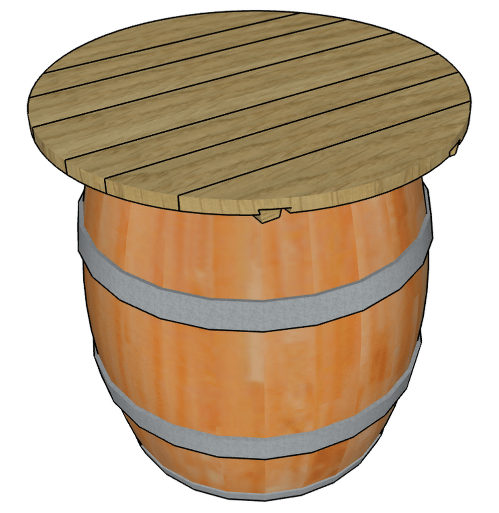

J'ai une demande d'un restaurant pour des plateaux de tables circulaires à fixer sur des tonneaux, pour une utilisation en extérieur.
Pas d’espace entre les planches pour faciliter le nettoyage.

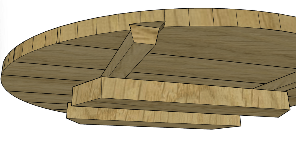

J'envisage un collage de planches de 30 mm avec fausses languettes, et des traverses en queue d’aronde, avec un seul point de fixation pour permettre au bois de travailler.
Mais quel bois utiliser ?
L'exposition nécessiterait du bois classe 4, mais on ne trouve en exotique que des lames de terrasse, pas assez épaisses.
Ou alors utiliser des lambourdes type 40x65, dans ce cas pas besoin de traverses ??
Et quid du collage sur ce type de bois ?
Ou je me rabats sur du classe 3 : chêne, sapelli ?
Je ne parle pas du châtaignier, compliqué à trouver en ce moment.

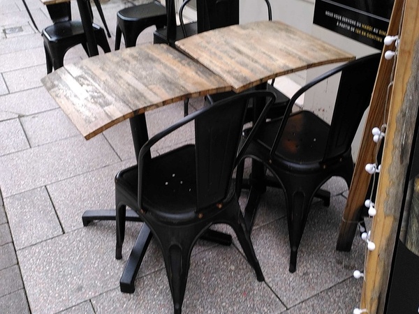

Vu hier à Angers...
Je rejoins HAZO ébénisterie, soit le tenancier rentre les plateaux en cas de pluie, soit le bois peut bouger sans tuiler...

HAZO ébénisterie
J’ai eu la même demande de réalisation pour des tonneaux en extérieur et j’ai fait 2 plateaux en robinier épaississeur 30mm diamètre 130cm collé à plat joint renforcés avec des cornières métalliques encastrées et fixées avec des trous oblongs… ils ont tous les 2 cintrés.
J’ai du les refaire en laissant un espace entre les lames. Je ne peux que te conseiller de laisser un espace.

Ou alors tu tentes collage et finition époxy 3 couches, attention aux UV.
Du coup, nul besoin de traverses de maintien si tes bois sont sur quartier.
