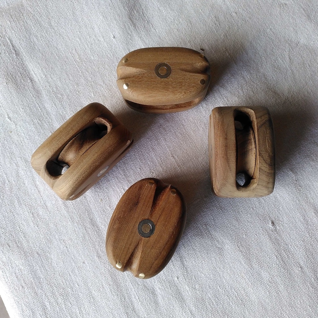

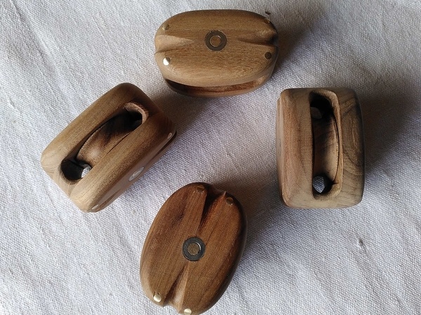

En photo, une comparaison possible, quoique de petite taille.

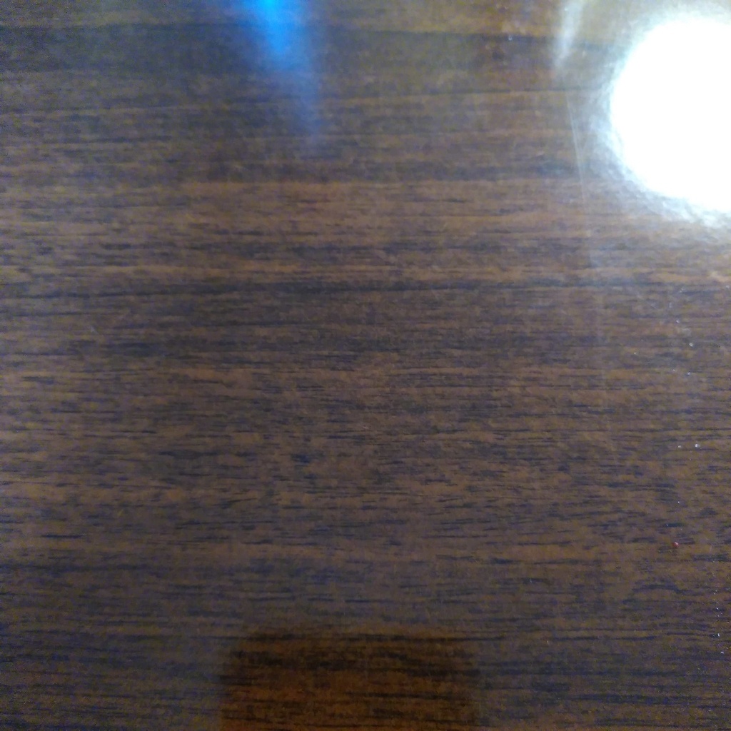

Je rajoute le noyer de fil...
Bon, là c'est une table de restaurant en postformé... Bof!

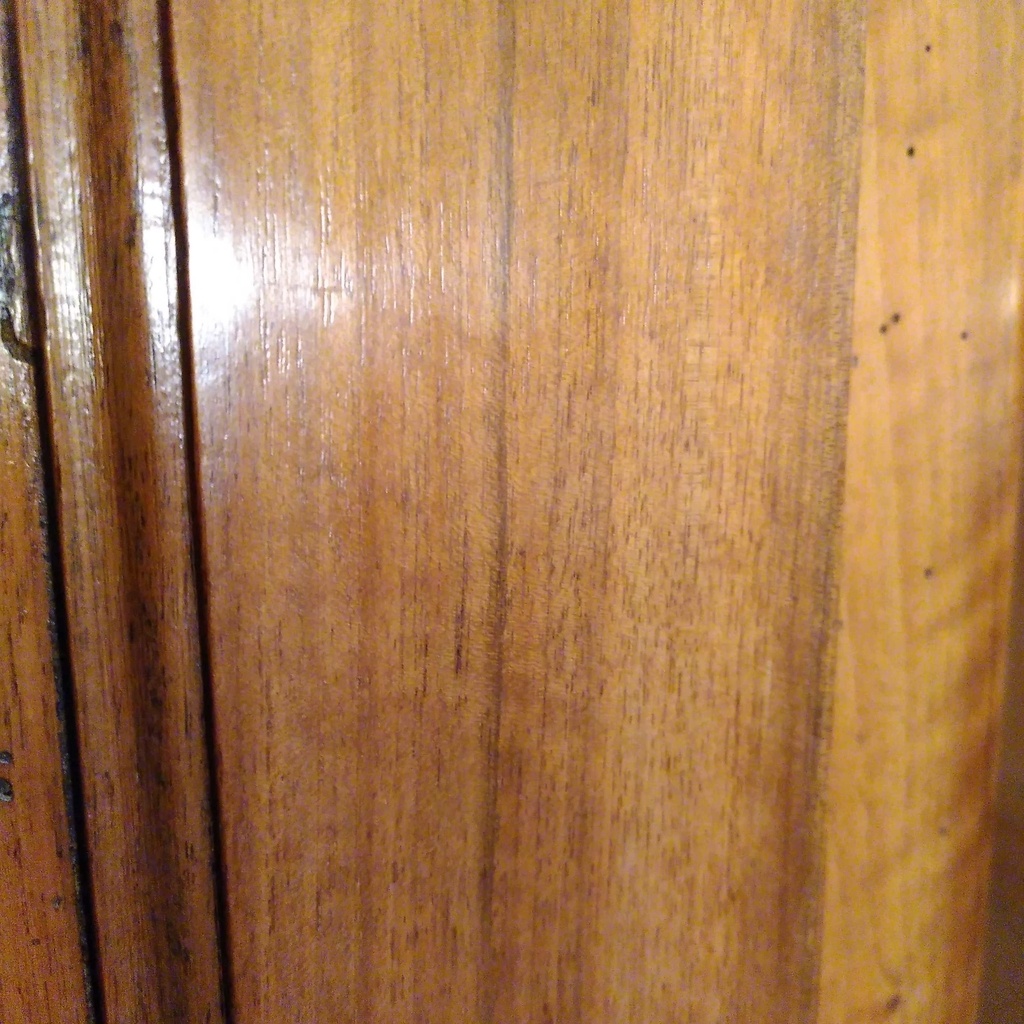

Et là le montant d'une porte de bonnetière en noyer. La photo n'est pas top, mais du teck avec la finition qui va bien peut aussi ressembler à ça...
