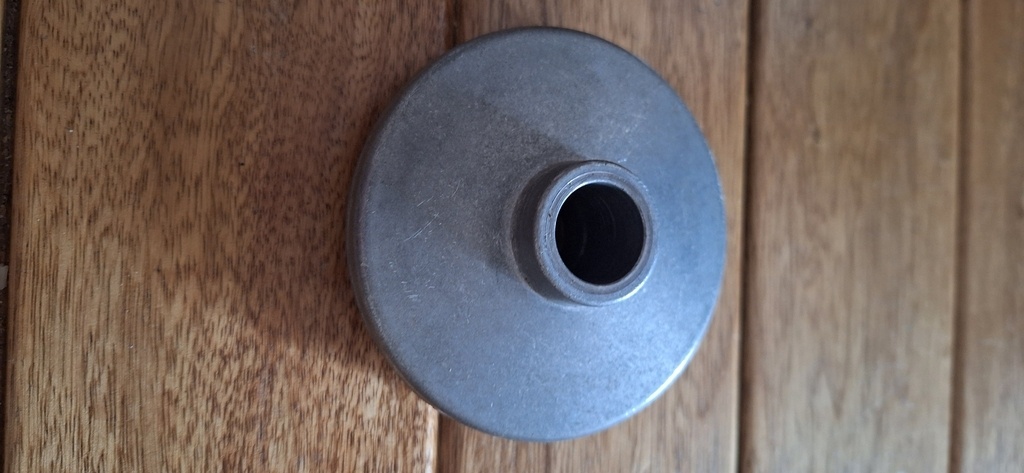

Je viens de recuperer un Lurem C2000.
Je cherche a identifier ces 2 pieces (l'une est separable en 2 parties)
D'avance merci
Les 2 demies poulies coniques font penser à des pièces d'un variateur mécanique...
Jamais vu ce genre de chose, sur une combinée.
Sur des "petites" machines à bois, la seule piste qui me vienne à l'esprit, ce sont des tours à bois, qui pourraient avoir ce genre de chose.
J'allais dire ça aussi. J'en ai une très ressemblante sur le moteur la ponceuse à bande que j'ai fabriqué. C'est un moteur de machine à laver

Cela ressemble à une poulie variable de tour à bois

C’est possiblement un support de lame : si le diamètre intérieur (« alésage ») correspond au diamètre de l’arbre, c’est très probable… mais ça me paraît un peu faiblard pour une telle pièce (fonte d’alu plus fragile que l’acier)
Sinon élément de poulie…

Flasques lame de scie

C'est peut être un flasque de poulie variable pour scie Kity :
probois-machin...4915045632.html

l'axe fait 20mm alors que la toupie 30mm.... je seche un peu en effet
