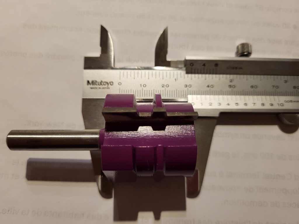

Je n'arrive pas à utiliser cette fraise à bouveter.
J'ai une defonceuse sous table.
Je n'arrive pas a régler la hauteur et la profondeur.
Mes deux chants ne se rejoignent pas...
Je galère
Merci de votre aide

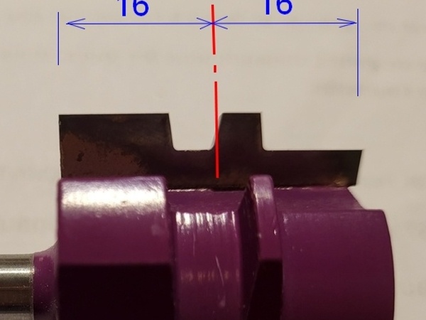

Paul26
bonjour,
Il faut positionner l'axe de symétrie (en rouge) à 16 mm au dessus de la table pour une épaisseur de 32 (maximum), à 10 pour une épaisseur de 20mm.

Je vais essayer avec mes planches de 18mm

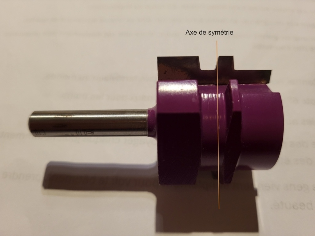

JPLegno
le principe c'est qu'il faut chercher à positionner l'axe de symétrie (voir photo) sur sur le milieu de l'épaisseur de ta planche.
Cela peut se régler avec les cotes de l'outil si tu les as.
Il n'y a pas de documentation ?

Pas de doc , c'est une ancienne fraise acheter chez hmdiffusion.
