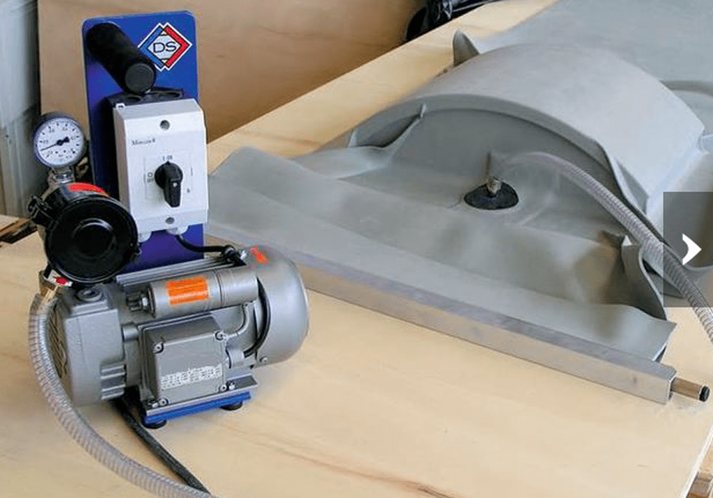

Bonjour j'aimerai avoir vos retours sur votre pompe à vide
en effet je souhaite en acheter une pour faire des collages (poche sous vide) ou utiliser avec une presse à dépression,
il y a touts les prix sur internet j'aimerai avoir vos avis et conseil

Il y a quelques années j’ai acheté une pompe de frigoriste pour moins de 200€
Ce modèle ci précisément
(Vous pouvez choisir le français dans les réglages du site)
Ça fait le job.
C’est une sorte de compresseur à piston qui fonctionne à l’inverse, c’est à dire en aspirant.
Ça signifie que c’est un peu bruyant. L’autre truc c’est que c’est lubrifié a l’huile. Donc quand la pompe tourne et commence à chauffer elle rejette une sorte de vapeur d’huile.
Pour éviter ces désagréments je met la pompe en dehors de l’espace de travail en mettant rallonge le tuyaux.
Cette pompe est équipée d’un vacuosta, donc elle s’arrête quand le niveau de vide demandé est atteint et redémarre si nécessaire.
Je recommande cette machine pour un usage ponctuel.
Pour un usage régulier un modèle à palette est certainement préférable.

Pour avoir expérimenté et comparé la pompe que je décris ci dessus avec les pompes plus haut de gamme de mes collègues, je peux te dire qu'elle est aussi capable et qu'elle presse aussi fort (son vacuomètre indique clairement la depression)
Par contre elle n'est pas faite pour tourner en continu, d’où l'importance du vacuosta… et d'avoir des poches bien étanches :)
