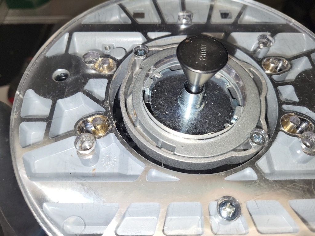

Bonjour à tous et d'avancer merci pour votre aide.

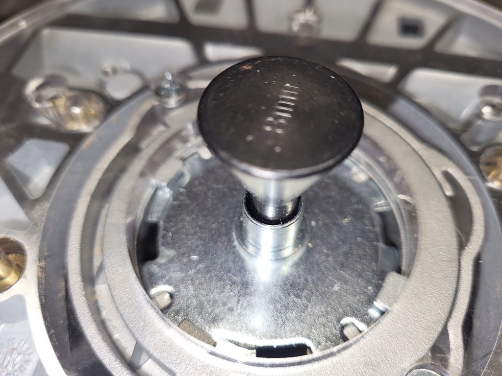

Je n'arrive pas à centrer la bague de copiage sur ma defonceuse.
Fraise de 8mm et bague de 7/16.
Bosch gof 20-12

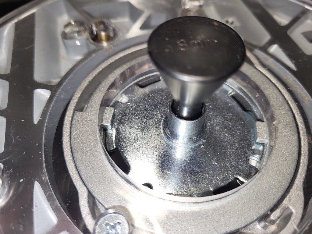

Sur les photos on voit bien un décalage de quelques 10ème de mm que je n'arrive pas éliminer avec le cône de centrage et le dévissage de la plaque.
Lors du premier essai je n'avais pas vu ce probleme de centrage... la fraise a détruit la bague...
La plaque est assez spéciale car il y a 4 ergo pour fixer l'aspiration
Comment centrer ?

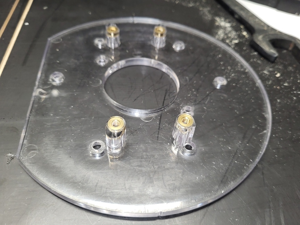

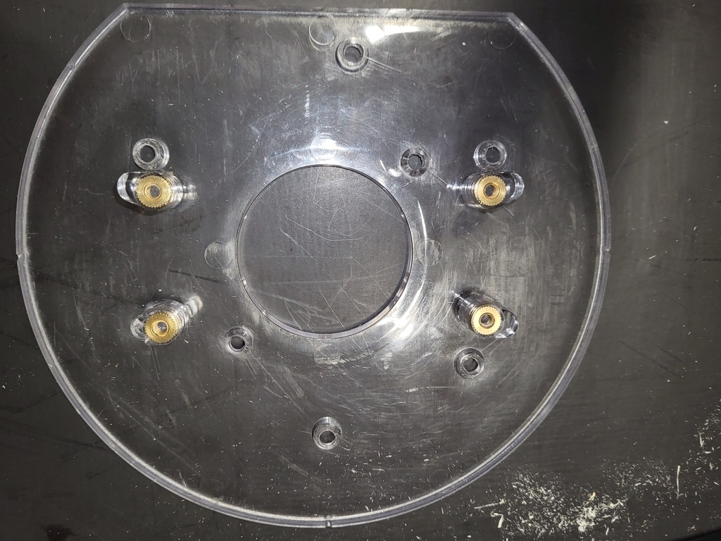

Sur la Bosch 2012, le système qui maintient les bagues de copiage est vissé avec 2 vis tête fraisées sur la semelle en plexi. C'est auto centré, il est donc impossible de centrer la bague à ce niveau.
La semelle plexi est bien maintenue sur la semelle alu par des têtes plates. Mais elle a des ergots qui la bloque par rapport à la semelle alu. Il est donc également impossible de centrer la bague à ce niveau.
Ma solution:
J'ai percé au diamètre 6mm deux trous (décalés de 90 degrés par rapport aux deux trous d'origine qui servent à fixer le mécanisme de bague de copiage, pour pouvoir garder la config d'origine).
Les vis qui maintiennent le mécanisme ont un diamètre de 4 mm. Elles auront donc un jeu possible de 1 mm dans tous les sens par rapport par rapport à leur position centrée dans le trou.
J'ai percé sur la moitié de l'épaisseur de la semelle (dans l'axe des trous de 6) des trous de 14 mm. Le diamètre des trous n'est pas important, il doit juste être suffisant pour permettre aux têtes poelier de se déplacer d'environ 1 mm dans leur logement.
Et suffisant en profondeur pour que les têtes des vis ne dépassent pas la surface de la semelle en plexi.
J'ai utilisé Deux vis têtes poelier (diamètre 4 mm) pour fixer le mécanisme de bague de copiage.
Avec ce petit bricolage, votre mécanisme de bague de copiage a du jeu et peut se déplacer de 1 mm dans toutes les directions.
C'est ce qui est fait sur pas mal de défonçeuses.
Cela permet d'utiliser un outil de centrage et de parfaitement centrer la bague à copier. Bien resserrer les vis à tête poelier.
Malheureusement, sur la Bosch GOF 2012 et sur certains modèles Festool haut de gamme, il est impossible de centrer.
Les fabricants considèrent que c'est parfaitement centré en usine et qu'il n'y a pas à retoucher le centrage. Ce qui est faux.
Perso, avec montage d'origine, je suis désaxé de plus de 0,5 mm entre la bague et la fraise.
Par contre, bonne nouvelle, la bague n'a pas de jeu perceptible dans le mécanisme qui la bloque.

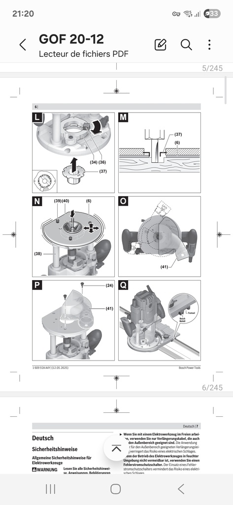

D'abord est-ce qu'en retirant complètement les vis de la plaque, le cône se positionne bien uniformément dans la bague ?
Si oui il n'y a rien d'autre que les vis qui gènent le mouvement.
Je tenterais alors d'élargir d'un pouillème les trous des vis de la plaque pour permettre au cône de centrage de la déplacer un peu plus.
Et dans le cas contraire c'est peut-être un (ou plusieurs) des ergots pour la fixation de l'aspiration qui gène et qu'il faudrait limer un peu sur le côté ?
NorbertB
Merci jmdef !
Je vais essayer

Sur la Bosch 2012, le système qui maintient les bagues de copiage est vissé avec 2 vis tête fraisées sur la semelle en plexi. C'est auto centré, comme l'a dit Pierrot; il est donc impossible de centrer la bague à ce niveau.
La semelle plexi est bien maintenue sur la semelle alu par des têtes plates. Mais elle a des ergots qui la bloque par rapport à la semelle alu. Il est donc également impossible de centrer la bague en jouant à ce niveau.
Ma solution:
J'ai percé deux trous de diamètre 6mm (décalés de 90 degrés par rapport aux deux trous d'origine qui servent à fixer le mécanisme de bague de copiage, pour pouvoir garder la config d'origine). Il faut bien repérer la position des trous à percer par rapport aux trous filetés du mécanisme de blocage des bagues.
Les vis qui maintiennent le mécanisme ont un diamètre de 4 mm. Elles auront donc un jeu possible de 1 mm dans tous les sens par rapport à leur position centrée dans le trou.
Malheureusement, sur la Bosch GOF 2012 et sur certains modèles Festool (les plus puissantes), il est impossible de centrer.
Sur ma défonçeuse, la semelle en alu n'est pas dans l'axe des fraises. Si je plaque la partie ronde de la semelle contre un guide parfaitement rectiligne et que je pivote la partie arrondie de la semelle en même temps que j'avance pour faire par exemple une feuillure, la feuillure ne sera pas parfaitement rectiligne.
Il faudrait garder la même partie de la semelle en contact avec le guide pendant l'usinage.
Après, nous ne sommes pas au centième de mm en menuiserie!!
On voit que même si l'assemblage semelle alu-semelle plexi-mécanisme de bagues est parfaitement centré d'usine, ça ne l'est pas forcément par rapport à l'axe des fraises.

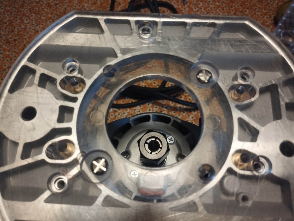

NorbertB
Merci Reparetout !

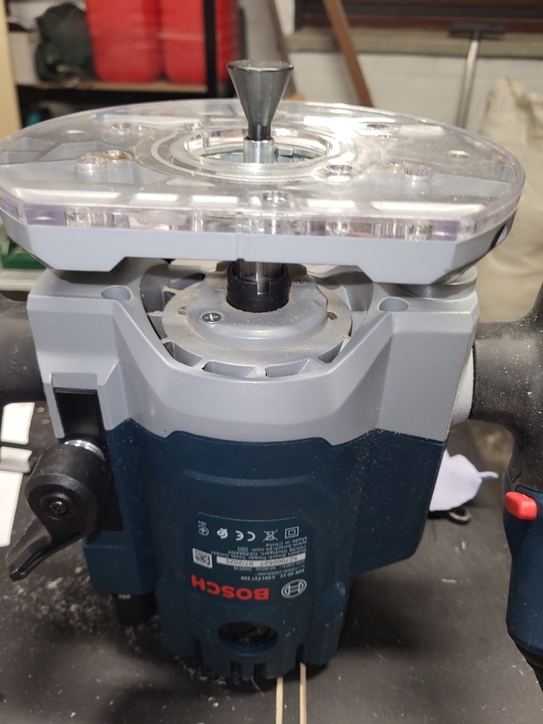

J ai coupé les 4 attachés de fixation du cache aspirateur et j ai pu centrer ma bague...
Je confirme que d'usine ce n est pas centré et impossible de le faire sur la gof 20-12 nouveau modèle.

Bonjour, il me semble que sur les bosch la fixation de la bague se fait avec des vis têtes fraisées. Donc ceux ci seront toujours centrer sur leurs positions.
Dans tes photos, j'ai l'impression que tu te sers mal du cône de centrage. Il faut désserer la plaque en plexiglass. Decenscendre au maximum le centreur qui va venir te centrer la bague. Et ensuite resserrer les vis de la plaque. Qui eux sont des vis à têtes plate. Qui sont dans un trou qui laisse de la marge pour bouger. Je ne sais pas si j'ai été clair.
Non sur les bosch pro c'est un système mécanique un peu comme chez festool. Mais sinon la procédure est celle là. C'est un peu pour ça que je suis surpris. Le jeu permis par le système est largement supérieur à l'écart ça ne devrait donc pas poser de soucis de réglage.
