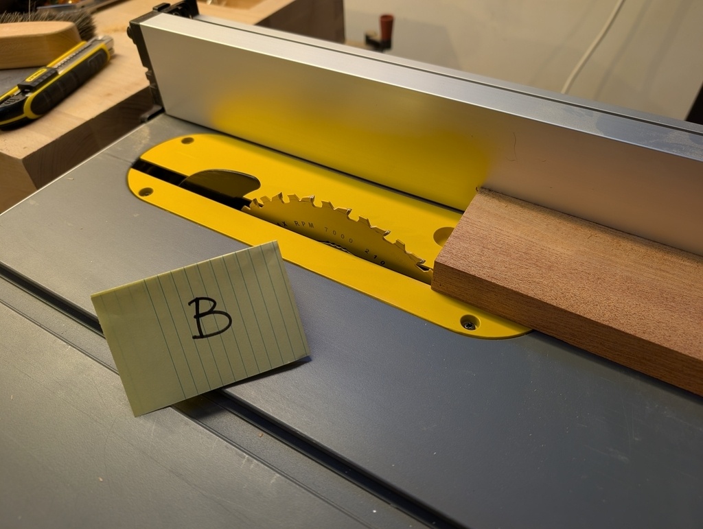

On a une planche avec les deux côtés parallèles.
Pour enlever 1 cm d'un côté, il faut régler le guide de coupe de quelle façon (A ou B, voir photos) ?
Je me demande si il y a une meilleure façon de faire ?

ça ne peut être que B puisque à faire et à mesure que tu vas scier, tu vas perdre ton appui sur le guide. En sus tu auras probablement une éjection de la chute.
Bonsoir
Il y a pas de réponse tout dépend de la pièce que vous voulez calibrer
  • Vous voulez enlever 1 cm dans le but de calibrer la pièce qui reste la solution B s'impose.
  • vous voulez calibrer des tasseaux de 1 cm alors la solution A s'impose .
    vous êtes équipé d'une lame de débit enfin sur la photo donc il est probable que la finition ne soit pas optimum et donc un passage à la raboteuse est nécessaire.
    Alors il semble que votre guide ne puisse se régler en profondeur en principe on le règle sur l'arrière de la lame pour diminuer les risques de coincement bien que cela moins vrai que sur une scie à format.
    Le mieux pour vous dans la solution A est d'opérer par retournement les mains resterons sur le devant de la scie et vous resterai en contact avec le guide ou alors un poussoir mais déjà il faut une plus grande habitude?.

...ou encore fabriquer une cornière en bois fixée au guide (serre-joint ou autre), et réglée sur l'arrière de la lame pour servir de guide.
Dans ce cas on fait attention à avoir une largeur de cornière avec une cote «ronde» pour pouvoir régler facilement l'écartement à la lame.

Bonjour, dans la majorité des cas : la chute de l'autre côté du guide parallèle. Si vous cherchez à scier la baguette de 10 vous faites A (avec le poussoir qui va bien, les petites baguettes ont la facheuse tendance à rapidement se faire rejeter), si vous voulez la plus large, vous faites B.

B évidemment !
La pièce, à la largeur souhaitée, puisque c'est dans le but de lui donner cette largeur qu'on déligne au guide, ne peut se faire qu'entre le guide (la référence) et la lame.

Moi je prends logiquement la solution A pour avoir 1 cm rapidement avec précision et en utilisant un poussoir mince, sinon le réglage avec la solution B est difficile et il faut que la planche est ses faces parallèles. Et pas sur qu'il y est plus de rejet avec la solution A.

Je dirais aussi la "B" quand ce n'est qu'une longueur....
Par contre si tu dois faire des petites lattes de finition de 10mm d'épaisseur sur une planche la facon "A" peut etre interessante.
Tu coupes à droite et gauche de ta planche, tu repasses un coup de dégau de par et autre, et tu peux redécouper à la scie.
Ainsi il suffira de passer une passe de finition à la raboteuse de suite.
Par contre au fur et à mesure la largeur diminuera et il faut faire attention à ses doigts.
Pour mettre à dimension c’est la B.
La dimension anticipable est toujours entre le guide et la lame. Dans l’autre cas comme le dit glaude tu obtiens un défaut en fin de coupe.
