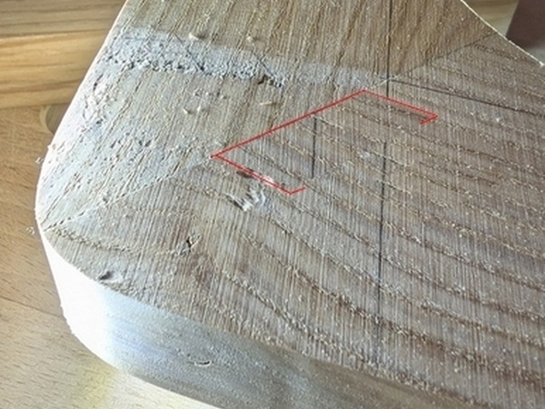

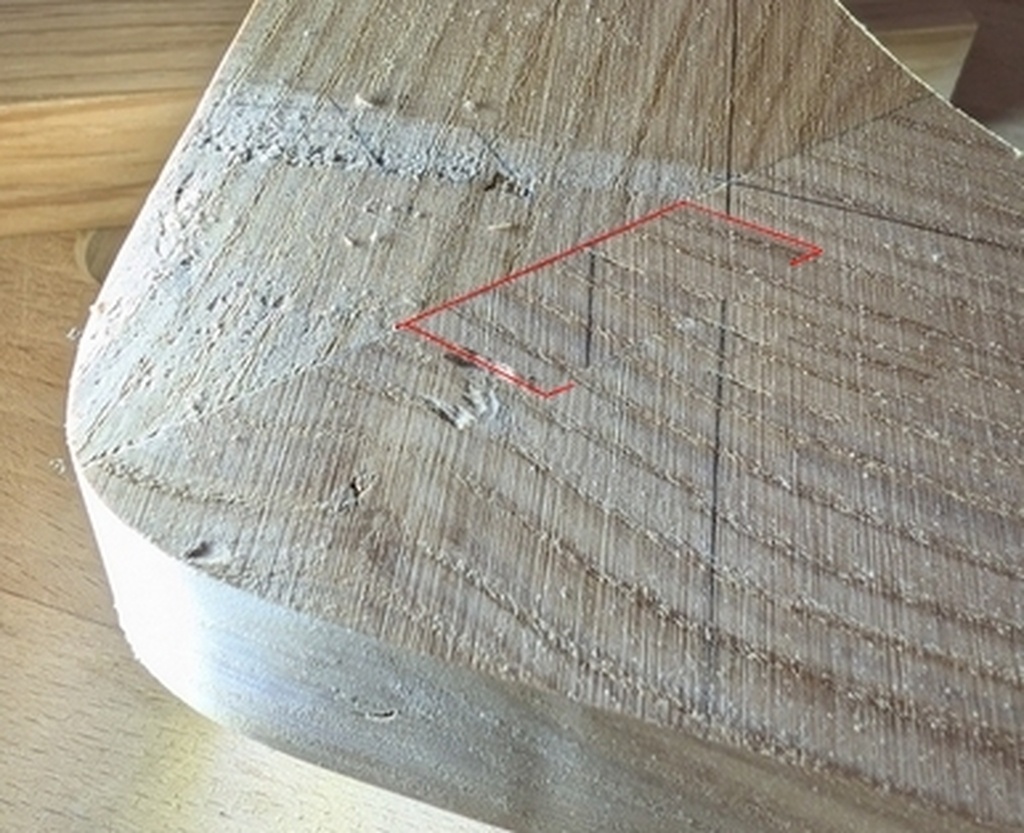

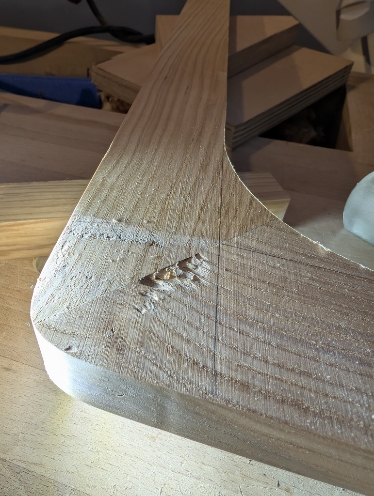

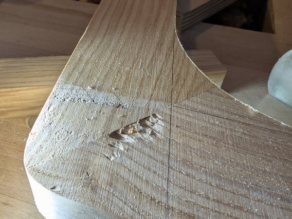

J'ai un arrachement important que je ne vais pas pouvoir effacer uniquement au ponçage ;-(
Comment faire, sachant que je vais appliquer une finition ; soit huile, soit Rubio, soit cire ou encaustique (pas encore décidé) ?
Est-ce que de la sciure avec de la colle vinylique est ok ? J'ai peur que ça fasse une tache qui va ressortir avec la finition !
Ou faut il que j'applique une petite pièce de bois pour combler le trou ?
PS : le bois, c'est de frêne
Merci pour vos retours.
Kilago
C'est pour mon fauteuil d'atelier (voir Pas à Pas), donc je ne vais pas refaire la pièce entièrement. L'arrachement sera globalement masqué par les lattes de l'assise et du dossier, donc je vais sans doute faire un flipot.

Réparer avec Photofiltre (retouche photo), ça doit aussi se faire avec un ciseau à bois.🙂
Chaluthier
À la gouge ça marche bien également, pour faire le creusement et pour lever un copeau, en mouillant le bois, ça aide...

Si tu essaies de mettre une rustine (flipo) en cherchant à la cacher, cela se verra quand même. On verra que tu as mis une rustine...
Le mieux, c'est de faire un truc décoratif: par exemple, usiner à la défonceuse un rond, de 3 cm de diamètre (ou un papillon) centré sur l'assemblage, et tu insères une pièce, d'une autre teinte. Comme cela, on pensera que tu as voulu mettre une pièce décorative.
Tres bonne solution !
Et la colle et la sciure c'est une légende urbaine tenace ça ne fonctionne pas !
+1 avec l'idée de Kentaro pour le papillon, retourner un défaut en volonté décorative😇.
Padou
Tout à fait d'accord avec Kentaro, il ne faut pas chercher à masquer un défaut, il faut le mettre en valeur
JPLegno
Boujour,
Personnellement, je creuserais en biais pour obtenir un fond régulier et je collerais une petite pièce du même bois et du même fil. Il resterait ensuite à araser.
JulesL
Ah oui ça a arraché bien fort la 😅
Colle a bois et poussière de ponçage ça ne fonctionne pas.
Limite ce qui fonctionnerait c'est liant de rebouchage (blanchon par exemple) plus poussière de ponçage mais la l'arrachement est beaucoup trop important.
Un flippot en choisissant bien sa pièce sera sûrement le plus discret a mon avis.
Tout dépend de l'esthétique que toi, (ou un éventuel client) accepte, une fois fini.
Divers moyens ont été proposés. Mais tous, laisseront des traces de réparation, et révèleront la tentative de masquage, pour des yeux avertis.
Si je réponds en tant qu'ex-professionnel, une telle pièce serait, dans ce cadre pro et destiné à un client, obligatoirement à refaire. Sans se poser de question et y plus perdre encore plus de temps à essayer de bricoler.
Pour un défaut bien moins important, il peut y avoir des cas où on tenterait une reprise, mais là, c'est bien trop pour arriver à faire une reprise invisible.
D'expérience, je peux aussi dire que c'est naturellement le réflexe, que d'essayer de réparer, croyant qu'une réparation aurait moins d'impact en termes de temps, comme de matière, que de refaire. Sauf que dans les cas que j'ai connus... le temps passé était malgré tout important, pour un résultat peu satisfaisant... et on finissait par refaire, quand même.
Après, si c'est pour ton propre usage, à toi de voir, suivant ton niveau d'exigence.
gabriel
Il n'y a pas grand chose à faire. Recommencer la ou les pièces. Oui c'est démoralisant, mais la réparation se verra toujours et surtout avec le produit de finition.
