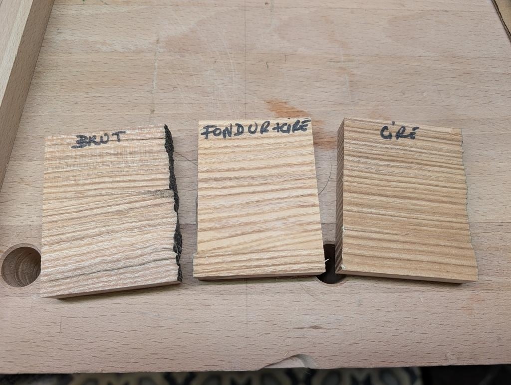

J'avais commencé un test avant de poser la question.
1 pièce brut,
1 pièce avec 1 couche de fondur + 2 couches de cire et
1 pièce avec 3 couches de cire (sans fondur).
Je ne vois pas beaucoup de différence.
La pièce avec fondur est légèrement plus clair que la cirée ou la brut. En retournant les pièces, elles sont quasiment de même teinte, mais celle qui reçoit le fondur est légèrement plus clair.
