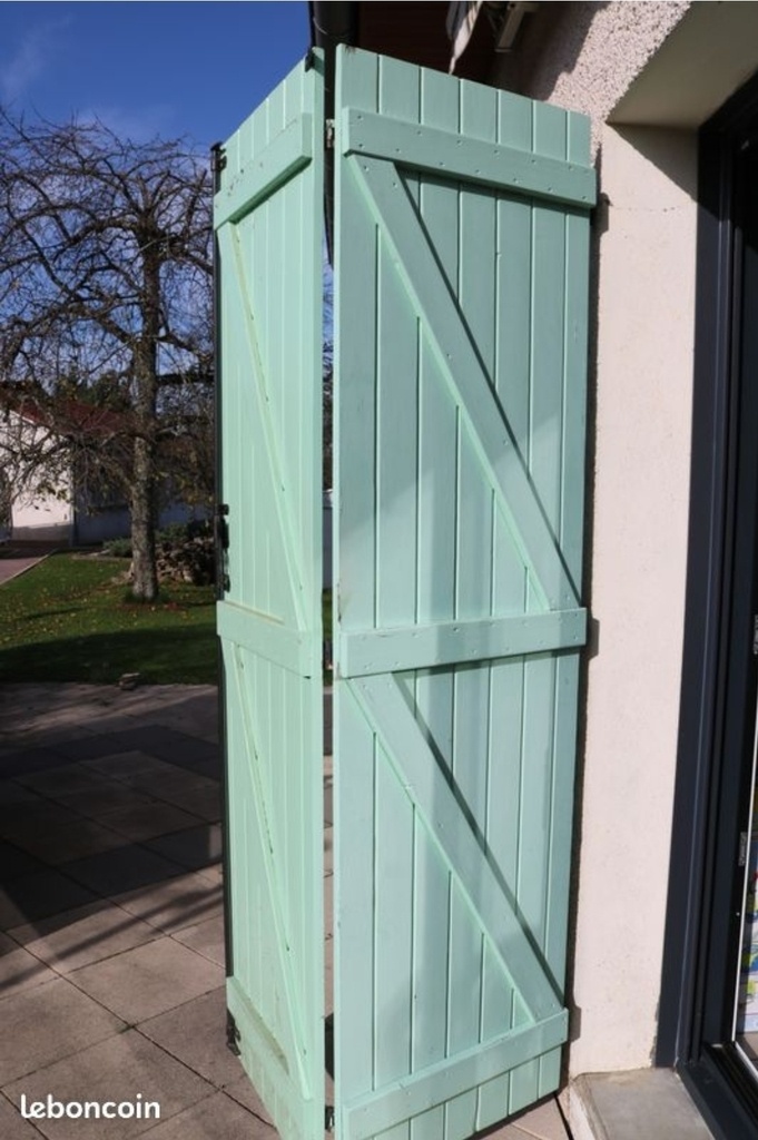

J’avais trouvé des persiennes bois de la bonne taille sur leboncoin, mais elles me sont passées sous le nez. Et en commande c’est hors budget pour moi.

Je pensais utiliser des arrêts et battements pour bloquer le dernier vantail en fermant le volet. Mais ça ne permet pas de laisser le premier vantail (celui relié au gond) en position fermée quand on ouvre le battant avec l’espagnolette. Comme sur la photo des volets verts.

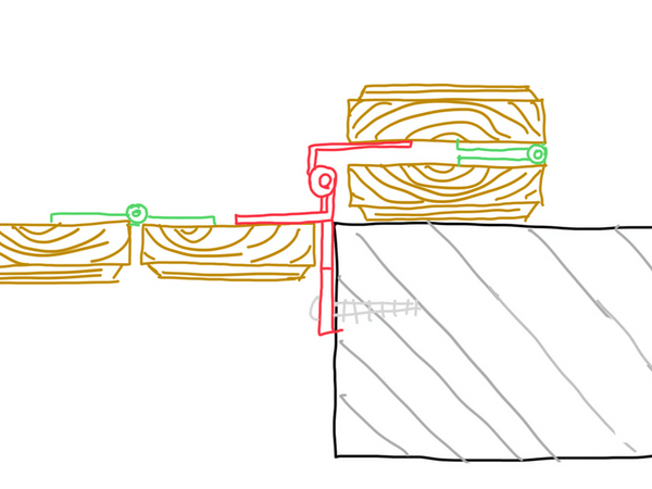

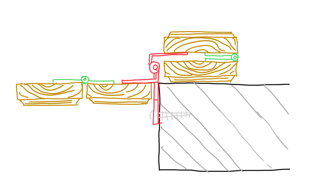

Pour des volets pliants ils peuvent comporter des barres et écharpes si les 1/2 vantaux se replient vers l’extérieur. Mais cela implique des gonds et pentures déportés : une épaisseur d’un volet à compenser plus la charnière.
Avec un schéma c’est certainement plus clair.
MartinJ
Merci pour la réponse rapide! En effet ils seront bien sur l’extérieur. Donc ça ferait 1 épaisseur d’écharpe + 1 épaisseur de lames + 2 epaisseurs charniere/penture. Donc 30+27+15 en gros 75mm de déport. Sauf si je fais des barres embrevees.
Et sur ces dimensions de demi vantail de 30 par 2600, je devrais mettre combien de barres pour que ça soit rigide? 2, 3 ou plus?
Au final ça ne fait que trois lames de 90 ou à peine plus par demi vantail.
Et sans barre/écharpe, j’ai vu les systèmes de tiges filetées avec des pentures et contre penture bien costauds. (Je ne suis pas en mesure de faire un assemblage à clé).
Mais est-ce que ça peut rester plan?
