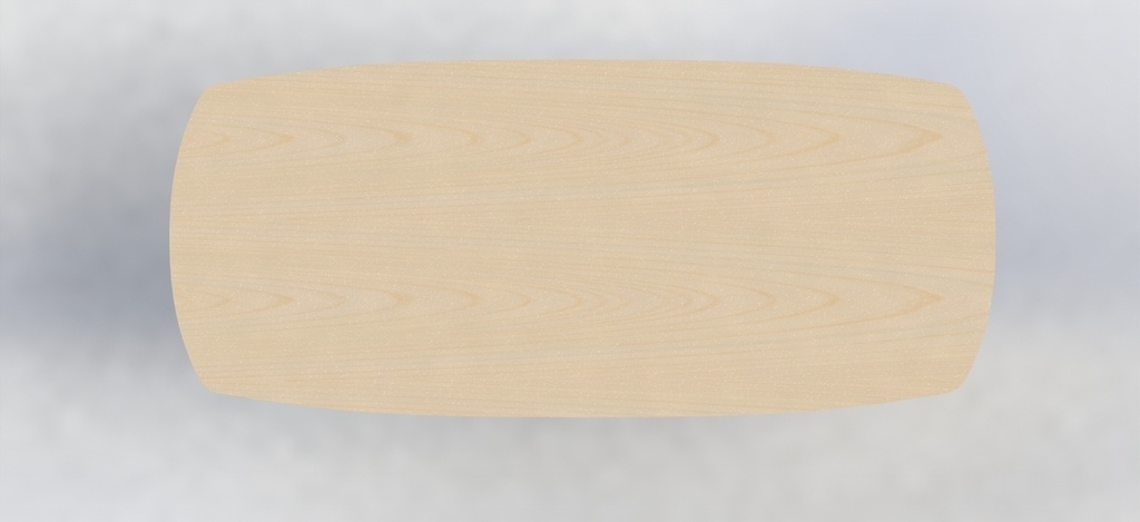

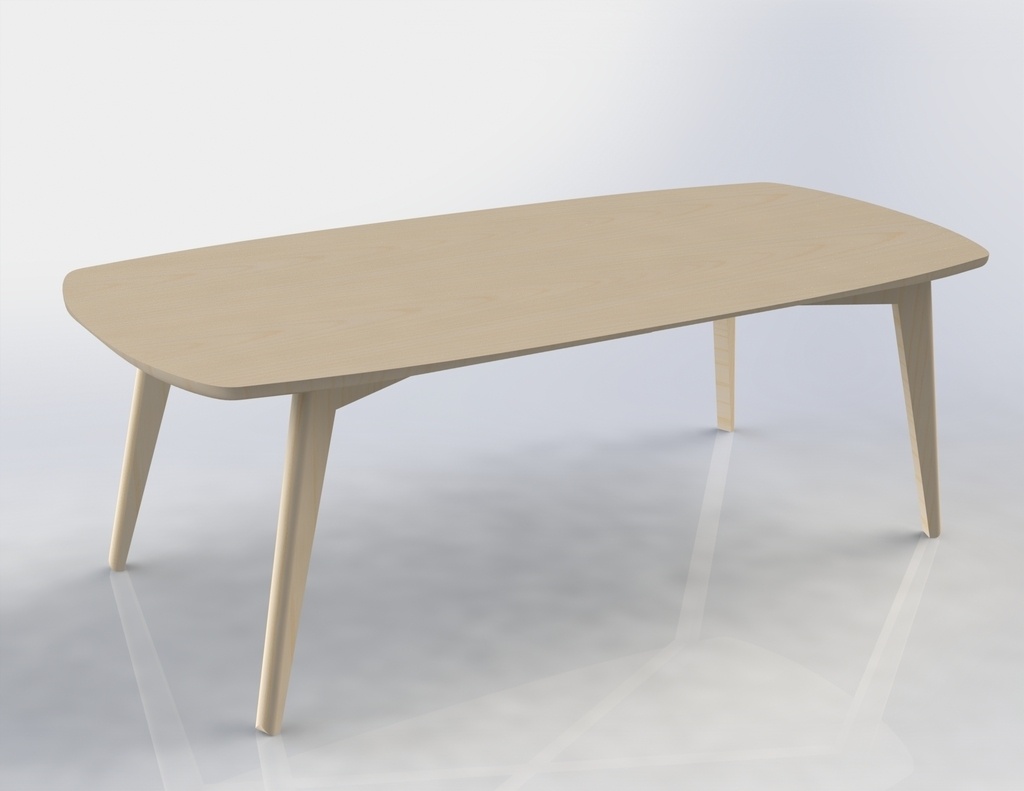

J'ai un client qui veux une table légèrement ovale et ne souhaiterai pas d'emboiture en bout de plateau. Il n'a pas encore fait son choix quant à l'essence de bois. (frêne ou chêne)
Je lui ai parlé de plaqué un plateaux de CP auquel j'aurais ajoutè des alèses seulement, je n'ai pas de presse à plaquer et je n'ai pas vraiment la place d'en installer une pour l'instant (en fait, je pense plutôt réaliser un cadre sous vide d'ici quelques temps mais bref...).
J'ai donc penser lors d'une insomnie à faire des planche en contre collé (quelque chose comme 3x15mm) et les assemblé ensuite comme un plateau massif classique en espérant que la stabilité du bois sera meilleur dans ces conditions.
La vue des chant est un semi problème car ils seront usiné en quart de rond en dessous et ne se verront pas trop.
Je demande donc un avis au sujet de la stabilité d'un plateau réalisé de la sorte. Qu'en pensez vous?
Merci de votre intérêt et bonne soirée.

Si tu ne croises pas les fils, tu auras des planches accolées dans le même fil, et cela bougera allègrement de la même manière qu'un bout plein... C'est pas magique, le bois... Soit tu croises le fil (et tu fais du contreplaqué), et dans ce cas, c'est assez stable, soit tu ne croises pas le fil, et tu ne fais que rajouter des couches, sans donner plus de stabilité à l'ensemble.
En attendant, j'aime beaucoup la forme.

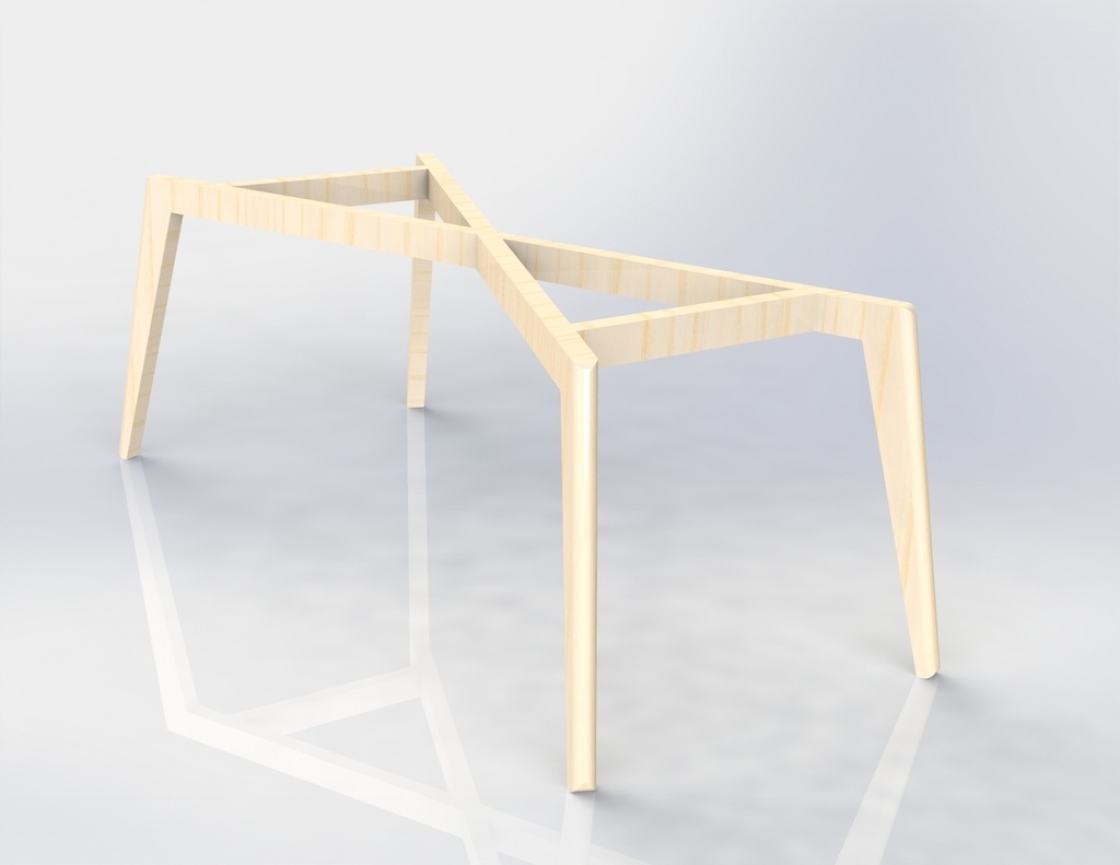

As-tu la possibilité de mettre une capture du piétement seul sans le plateau aussi ?
Je dis ça, parce que j'ai comme l'impression que les pieds vont avoir une petite faiblesse en latéral s'il ne sont pas liés par une sorte de traverse dans la largeur. Pas au point de cesser, mais au point que la table pourra gigoter.
C'est du vécu. Sur cette table et cette table que j'ai été obligé de renforcées.
Je n'osais pas le dire... ;) . Le plateau risque fort de pivoter sur lui-même selon a axe vertical, si on pousse un peu sur un coin. Mais peut-être est-ce le cas de toutes les tables modernes... Les gens sont peut-être habitués à ne plus avoir de bonnes tables bien robustes...
Hello , il y auras surement souplesse !!! mais pas autant que cela quand un piétement est dans une logique pyramidale !
L'Ecorce du Sycomore
La section des pieds est prévue pour 50mm d’épaisseur et de 50 a 90 pour la largeur.
Ça me paraissait pas mal mais tu me mets le doute ^^
Merci pour le modèle du piétement. C'est pas sur la section des pieds que j'avais peur. Mais sur la petite traverse (qui réuni deux pieds dans la largeur). Plus elle est vers le centre de la table, plus les pieds peuvent faire travailler la grande traverse en torsion. Et avec 70 cm de pied, ça fait un bon bras de levier. Et c'est ça qui donnerait à la table un sentiment d'être branlante.

J’écarterais peut être un peu plus les traverses pour etre sûr du coup alors.
