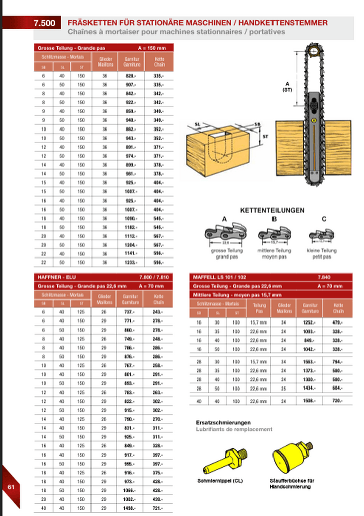

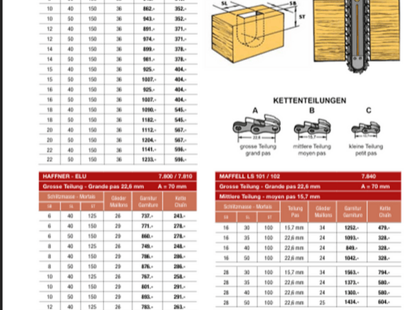

Je possède une ancienne mortaiseuse à chaine sur table Haffner. J'ai des chaines de 8 et de 10 mm mais mon guide chaine est HS. Le nez du guide chaine surtout.
Sur mon guide il est écrit 8-11 x 30 x 100/125.
Je vois parfois des annonces avec des pas type B !
Est ce que quelqu'un peut me donner des infos sur les différents guides ? sont-ils compatibles ou pas ?
Merci pour votre aide.
Julien
cela vous indique que vous monter des chaines de 8 mm a 11mm que la largeur se la mortaise sera de 30mm et que vous pourrez faire des mortaise de 100mm a 125 mm
les embouts de chaine se réparent Etienne desthuilliers maitre menuisier
6LV1
Hello, voici la page du catalogue de mon fournisseur. Tout est expliqué
6LV1
saturn-rafz.ch...duits/saturn-fr
Page 63 du catalogue d'outils
