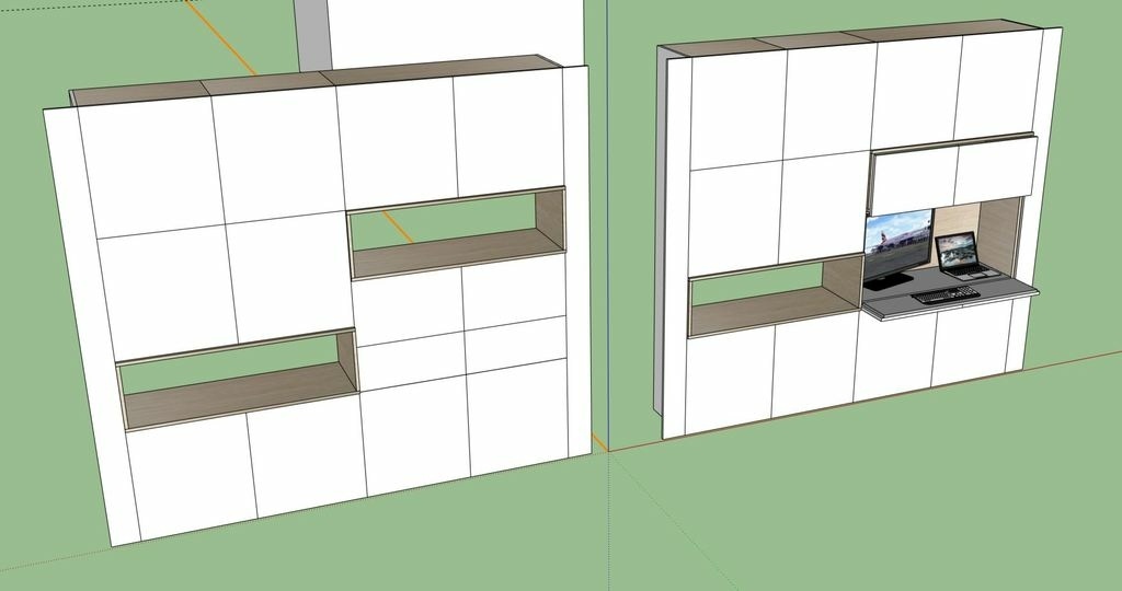

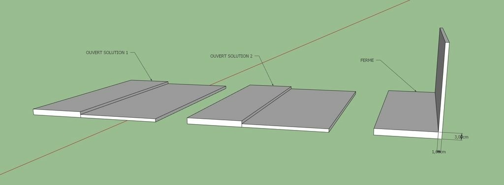

Nouveau dans ce forum, je cherche une charnière compas ou nom pour modifier un meuble Besta IKEA en Bureau Secrétaire. Le problème étant que le corp du meuble a une épaisseur de 3 cm et la porte de 16 mm.
Vous trouverez ci-joint le schema de mon problème ainsi qu'une vue des plans de mon meuble.
Avez vous des idées?

JIIBS Pourrais tu expliquer la différence entre ton schéma "Ouvert solution 1" et "ouvert solution 2"?
JIIBS
Oui il n'y a pas de différence, j'ai fait nue erreur sur le schéma mais finalement la seul solution est la solution modélisé.
