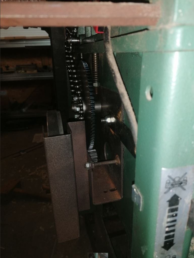

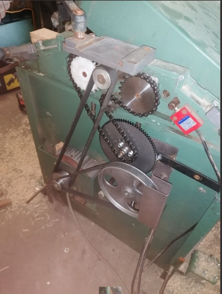

J'ai un soucis sur ma kity 638.
En mode degau aucun problème, mais l'entraineur de ma raboteuse ne fait pas correctement son travail
Le bois peu importe la section ou la quantité de matière que je retire finit toujours pas bloquer pendant le rabotage
Je devais changer le pignon et la roue crantée, ainsi que la chaine (pièces abîmées) mais ca n'a rien résolu
Une idée de la cause de mon problème?
Merci a vous !
