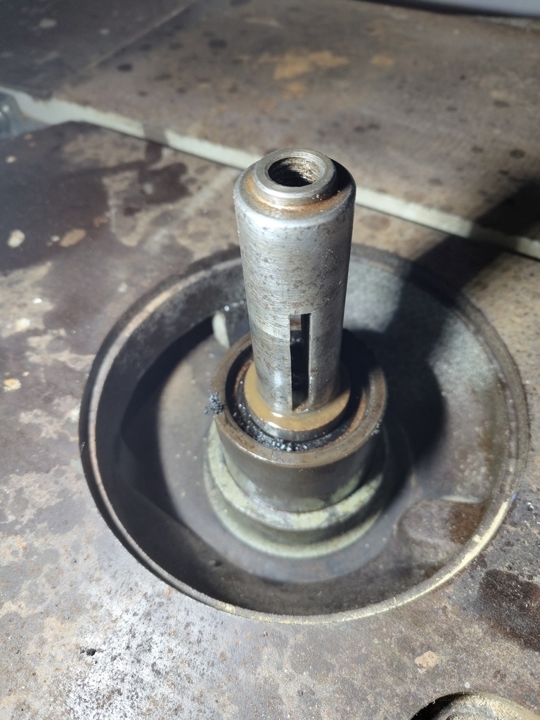

jeanbino
En démontant le fût et l'axe, et en comparant aux informations de Xylopascal et au plan de Paul26, j'ai réalisé que la base de mon porte outil était en fait une bague grippée solidairement sur ce dernier.
Une fois cette bague extraite, les roulements et le fut devrait pouvoir être désassemblés par le haut (partie porte outil)

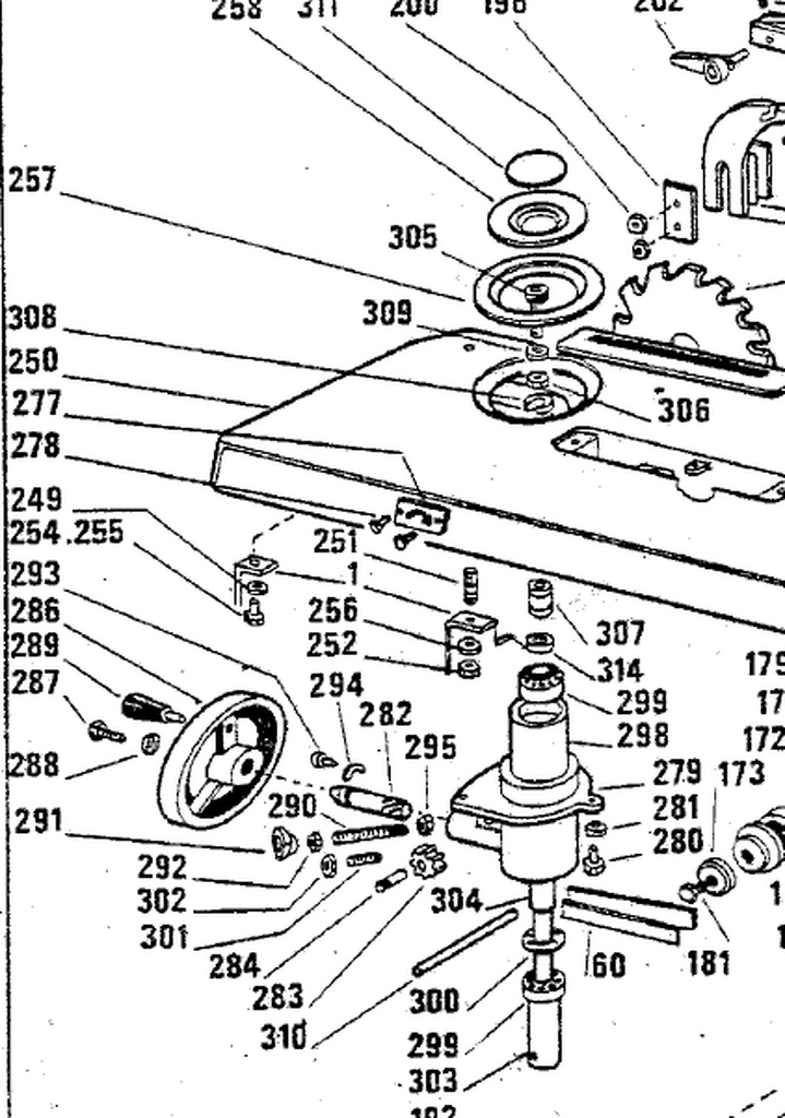

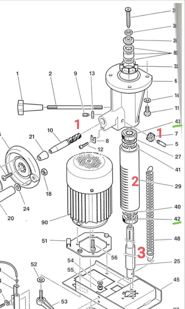

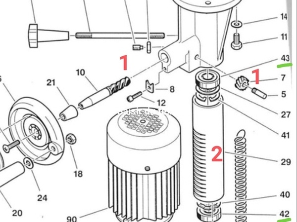

Paul26
Voici une vue plus claire d'une autre combiné Lurem l'ordre de démontage devrait être similaire.On retrouve les roulements 42 et 43.
jeanbino
Merci Paul26 ! Ce schema est un peu plus précis en effet !
