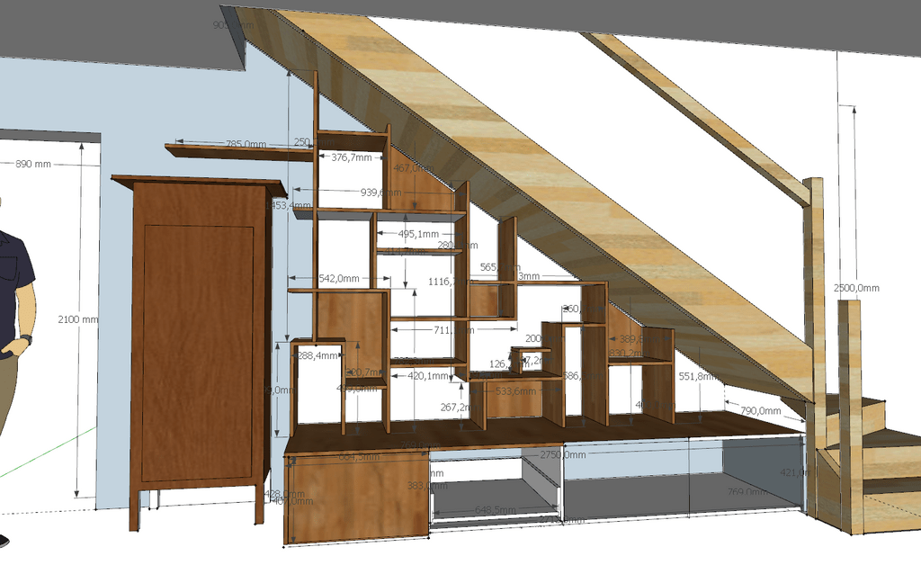

J'ai ce projet de bibliothèque sous escalier et sur un caisson à tiroirs
Le caisson fera 275cm de large, pour env. 81cm de profondeur (ne pas se fier au 79cm du 3D) et environ 43cm de haut (+ pieds reglables extra plats, ~2cm).
Je précise que c'est mon tout premier vrai projet bois, après avoir fait mon étagère de garage en lambourdes, puis mon établis en voliges & MDF (2 projets vissés...).
Composition du caisson :
Bas et montants intérieur : agglo plaqué chêne 19mm
Haut et montants extérieurs : chêne lamellé-collé 19mm
Entraxe des montants intérieurs : 68,8 cm.
Fond : plein avec feuille de plaqué ? Ou bien renfort horizontal en partie haute ? Quels seraient vos conseils pour apporter de la rigidité ?
Apriori quatre tiroirs montés sur charnières BLUM Movento 700mm de profondeur - tiroirs avec les chutes d'agglo plaqué et de lamellé-collé en fonction. Façades en lamellé-collé 19mm.
Assemblage du caisson :
C'est là que le bât blesse, j'imaginais faire un assemblage 100% tourillons, éventuellement des équerres dans les parties invisibles (intérieur au fond). (pour l'assemblage des tourillons, je me suis procuré un gabarit de chevillage...)
Cela dit je commence à apprivoiser ma première et petite défonceuse (900w, Makita RP0900), donc est il judicieux de prévoir des feuillures, ou bien des rainures pour y glisser les montants intérieurs dans les parties hautes et basses ? Faudrait il également des feuillures pour les montants extérieurs ?
D'ailleurs, il est encore temps de retourner ce gabarit de chevillage, me sera-t-il utile alors que j'ai une défonceuse ? Je veux dire que ma familiarisation avec la défonceuse à ses limites et que je ne suis pas certain de pouvoir être aussi précis qu'avec ce gabarit.
Outre mes problématiques d'assemblage, la structure du caisson tiendra-t-elle la bibliothèque ? Ou bien faut il que j'ajoute un montant (et donc un tiroir) supplémentaire ?
Et merci de m'avoir lu ainsi que pour vos réponses... j'ai hâte de poster ce projet en "Créations" :)

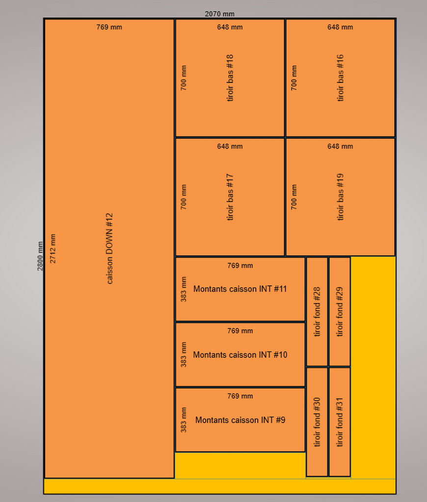

niconathy Ce calpinage est celui de l'agglo.
Je ne pense pas plaquer les chants invisibles. Et tous les chants visibles seront les côtés d'origine du panneau, déjà plaqués.
niconathy
Où trouves tu des panneaux de ces dimensions plaqués sur le pourtour?
En regardant de plus près, ça passe pas en largeur
2070-769-648-648 ça fait 5mm
Il te faut 3 trais de scie à 2mm, plus enlever 1 petit cm de chaque côté du grand panneau. Car oui, on considère que les 4 chants du grand panneau sont impropres. On enlève en général 1 cm sur le pourtour
Et comment comptes tu couper ces grandes longueurs proprement en 1 passe avec ta règle de 1m40 en étant précis sur chaque coupe et bien d’équerre ?

niconathy les traces de brulures sur les coupes de l'agglo seront des chants invisibles. Et merci pour ta remarque sur la largeur. Du coup les largeurs des fonds de tiroirs devraient être un peu moins profonds... on parle donc d'environ 1cm, soit 0,5 par fond de tiroir... c'est pas bien gênant.
Le panneau prévu est celui-ci, 247 € chez Dispano SAINT PRIEST. Après vérification, je ne suis pas certain que les chants ne soient pas plaqués... mais je serais surpris s'ils ne l'étaient pas. Après... je ne connais pas le standard de fabrication sur ces panneaux.
Je parviens à être propre sur des grandes longueurs avec mon rail d'1m40. Il "suffit" de bien le repositionner. Et au pire j'ai un petit millimètre de décalage que je lisse au ponçage.

Ma première remarque sera d'ordre esthétique, et particulièrement concernant les proportions.
Je comprends que tu souhaites exploiter cette zone sous escalier. Mais situé de la sorte, ton meuble bas et ses dimensions et proportions, la quasi inexistante de plinthe, la partie haute, (dont je ne distingue pas la cote de profondeur sur la vue que tu nous proposes), le fait que ça soit un endroit souvent peu éclairé, risque de donner à ton ensemble un aspect très "écrasé" sous le poids visuel et la masse de l'escalier.
Peut-être que de créer un dos permettant de réduire l'effet de profondeur, ou alors de ravancer la partie haute et masquer la partie la plus arrière de la partie basse dans cette "fausse cloison", permettrait d’atténuer cette impression.
Deuxième point, je comprends donc que tu souhaites un aspect homogène entre les parties basses et hautes en chêne. Mais pourquoi, dans quel but opter pour de l'aggloméré replaqué chêne en bas, mais du lamellé-collé chêne en haut ?
Sauf à ce qu'il y ait une motivation particulière que tu ne nous aies pas indiquée, je ne vois pas l'intérêt, au contraire. L'aggloméré replaqué est bien assez solide pour réaliser cette partie haute. Il sera bien plus facile à finir et homogène avec la partie basse que du lamellé, et, cerise sur le gâteau, sera plus économique.
Pour l'assemblage de tout ça, la Lamello serait bien plus pratique, rapide et précise qu'un gabarit de perçage pour tourillons. Inutile de prévoir des rainures pour recevoir une pièce perpendiculaires en pleine épaisseur, par contre. Si c'est bien ajusté, des assemblages lamello (ou même tourillons) fonctionnent très bien, sans nécessité d'autres artifices, qui de plus, demanderaient beaucoup de temps et exposeraient à des risques d'erreurs supplémentaires.
Pour terminer, à la relecture de tes questions et commentaires précédents, ça risque d'être pointu pour une première réalisation en mobilier. Je te conseille vivement de trouver des petits ouvrages sans risques, pour t'entraîner, trouver tes solutions, et te faire la main, avant de t'y lancer.

La partie étagères fait 40cm de profondeur. Soit la moitié de la profondeur du caisson, qui fait la profondeur de l'escalier en somme.
La bonnetière à gauche fait 50 cm.
On ajoutera quelques fonds par ci-par là comme on voit sur le 3D, ainsi que quelques rubans LED encastrés pour l'éclairage.
Le 3D ne rend peut-être pas bien mais pour le côté esthétique, ma compagne et moi sommes convaincus. Toutes les personnes qui ont vu le salon également.

ChatGPT s'en sort bien... peut-être même un peu trop, d'ailleurs, et  "magnifie" un peu trop les choses. Ça ne rend pas du tout l'effet de profondeur, par exemple, notamment le renfoncement de la partie haute d'au moins 400mm par rapport à l'escalier et la partie basse qui est très atténué. Mais bon, puisque tu es "convaincu"...
Pour plusieurs autres détails, il est clair que je n'ai pas passé en revue et répondu à tous les points évoqués dans ta question. Pas plus que tous ceux qui peuvent en découler.
Par exemple la fixation au mur de la partie haute, nécessaire, mais qui en plus permettrait de réduire le poids sur le dessus, et éviter les éventuelles déformations qui en découleraient.
Il faut prendre en compte que la partie haute ne repose, mais d'un autre côté, ne soulagerait, le dessus de la partie basse que sur 400mm de profondeur.
Je note d'ailleurs, que sur ta nouvelle vue ChatGPT, l'apparence de ton dessus est plus épaisse. Doubler l'épaisseur est en effet une solution, pour rigidifier. Comme ce nouveau refend qui n'apparaissait pas sur ta première perspective.
Pour le choix entre agglo replaqué et lamellé-collé, le budget est loin d'être le même (du simple au triple, entre agglo et lamellé, si ce n'est plus), mais OK si c'est ton choix. C'est vrai que du lamellé pardonnera plus les erreurs, mais il faut aussi prendre en compte que tu y trouveras quelques défauts, contrairement au replaqué.
Par contre, je me demande tout de même ce qui te fait croire que de l'agglo ne serait pas durable et ne tienne pas plus de 10 ou 15 ans !
