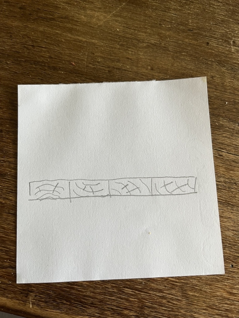

Sens du bois massif
Bjr , si je colle de cette façon, est-ce la bonne méthode pour éviter des déformations des panneaux ?
Boulou
si les bois son sec il ni a pas de raison qu'il se déforme si vous faites du travail a peindre vous essayer de ne pas faire comme cela si la peinture est brillante
si c est a vernir ou pour rester apparente voire a appareiller vos panneaux
il y a un seul ébéniste qui conseillait cela , mais pour faire des panneaux lattés avec des élément peu large avec des bois stables ébéniste que j ai bien connu
pour moi je travaille autrement et je n ai aucun problème de déformation
bois approprie" débit sur quartier et bois de bonne qualité
je fais de la restauration sur des ensembles qui sorte de l' ordinaire et je n ai jamais vu des fabricants de tôle ondulé
finalement vous faites come vous voulez je ne suis pas le client
bien amicalement etienne desthuilliers maitre menuisier
Oui !
La question est vraiment trop réductrice, pour pouvoir apporter une réponse.
Sans savoir quel bois, quelle provenance, à quelle hygrométrie il est, quel usage et destination, etc...
Non pas forcément car vous respectez bien la règle d'inversion des cœurs ( parement coutre parement) cœur/cœur et extérieur /extérieur . Certes mais cette règle ne peux pas être appliquer sans tenir compte des zones de tensions qui peuvent être présente sur le dessus ( fil pas droit et zones noueuse). Sur votre croquis il est difficile de définir si les éléments sont du quartier /faux quartier/ fausse dosse voir dosse.
Et donc en fonction de cela il souvent judicieux de répartir les planches de quartier qui jouent un rôle de stabilisateur autrement que tout d'un coté. L'établissement des bois ne peux se faire que en tenant compte de la vue en bout.
