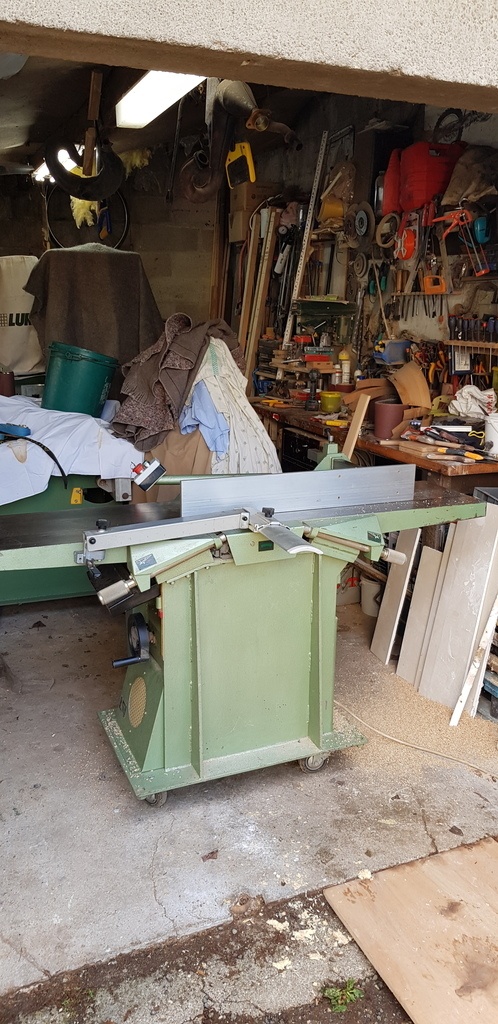

Je suis nouveau sur ce site et je ne sais pas si j'ai le droit de déterrer ce sujet qui me préoccupe vivement depuis quelques semaines.

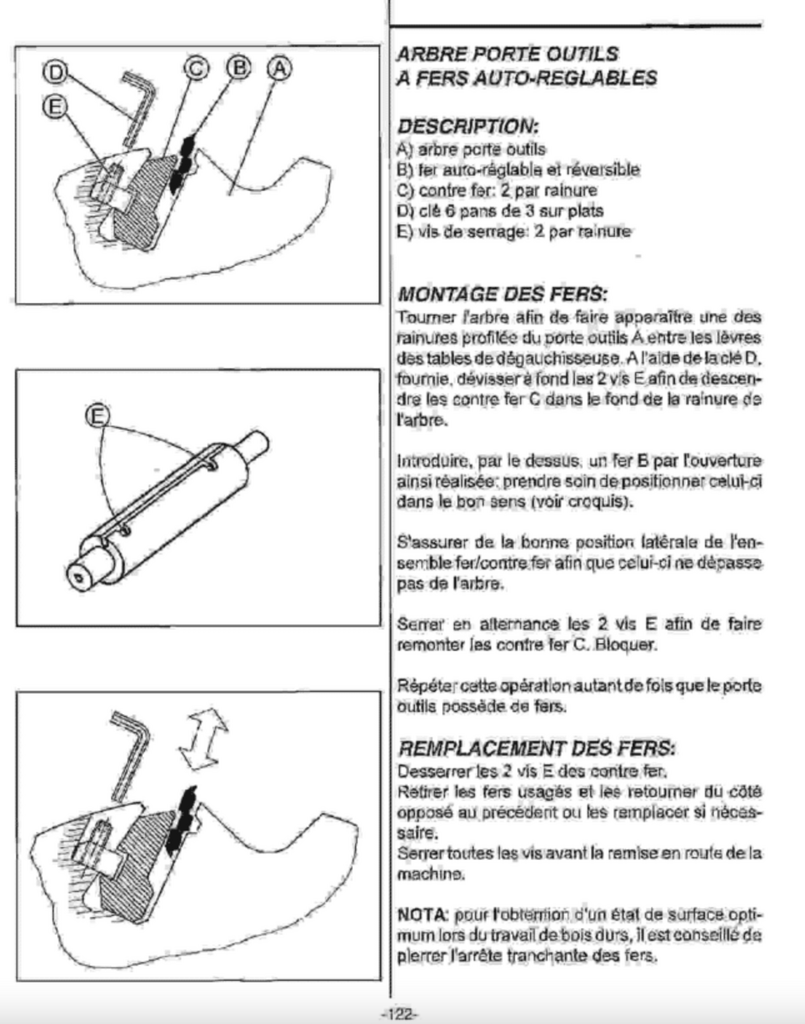

Je possède depuis un an une "Lurem Former 310 si de l'année 2000" avec un arbre de fers autoréglables sur la dégauchisseuse.
Cette combiné est restée plusieurs années sans tourner et donc forcément sans entretien, ce qui fait que je l'ai récupérée avec pas mal de rouille un peu partout. Le changement des fers se fait par le dévissage de toutes petites vis creuses allen qui avec le temps sont complètement détériorées et coincées.
J'ai essayé à l'extracteur, en les chauffant, etc. Mais rien n'y fait, je ne peux plus changer mes fers ! 😓
Je ne sais pas si parmi vous il y en a qui ont eu le même problème, mais j'aimerai savoir si quelqu'un aurait une solution pour pouvoir d'une part arriver à sortir ces vis qui visiblement ne s'enlèvent pas, et comment les changer?

Voici la seule documentation que je suis arrivé à trouver concernant l'arbre, elle vous permettra de mieux comprendre le système, si vous le souhaitez, je peux faire une photo également.

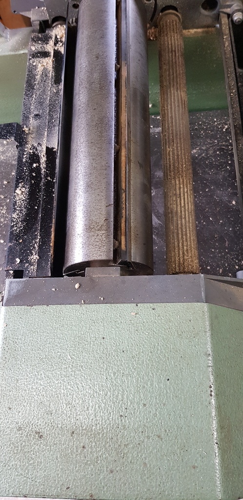

Le système se dévisse avec un pas à l'endroit, c'est juste que tout est bloqué et que ces vis creuses on déjà été bien maltraitées par l'ancien propriétaire de la machine, ajoutons à cela la rouille qui s'est installée, et on obtient des vis qui ne bougent quasiment plus.
J'ai essayé avec un extracteur, mais il a cassé dans la vis !
Au secours !!! 😭
manuelroro
Je ne vois pas très bien comment procéder, je n'arrive pas à bloquer l'arbre et ne me sent pas du tout capable de tout démonter pour pouvoir l'extraire et l'amener chez quelqu'un qui pourrait s'en occuper, de plus il me semble que ce sont des vis creuses de 4 mm qui se devissent avec une clé à six pans de 3.

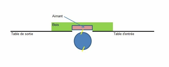

jean07
je n'ai pas la réponse à la question, mais je pense que le manque des ressorts n'est pas très grave.
Sur ma vielle machine je les ai enlevés, le système fonctionnait mal.
Je règle les couteaux avec 2 cales en bois, dans chacune est inséré un aimant.
Une cale à droite et une à gauche,
un bout de la cale sur chaque table,
les aimants au milieu maintiennent le couteau plus haut que la hauteur souhaitée.
Ensuite je pose 2 règles (une à droite, une à gauche) sur la table de sortie et le couteau en abaissant ce dernier.
Je bloque
En vrai, c'est pas aussi simple, mais après plusieurs ajustements ça marche
Voir le petit schéma
