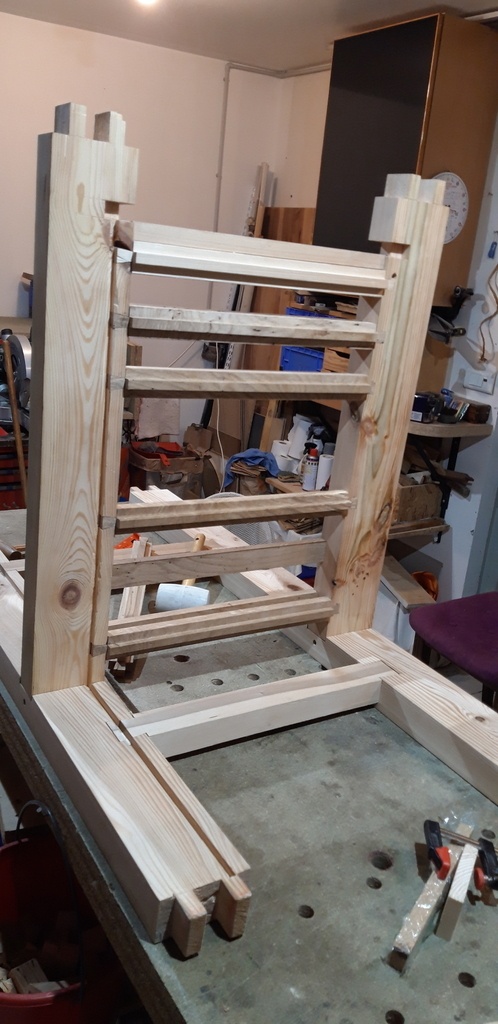

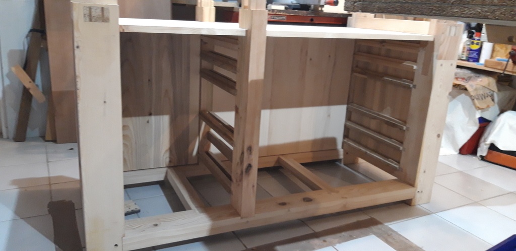

J'ai enfin terminé la base de mon établi (je posterai bientôt) et il me reste les onze tiroirs à faire.
Je suis sur des glissières en bois et des façades de tiroir qui ne s'appuieront pas sur le cadre.
est-ce que pour la butée, lorsque je rentre (ferme) mes tiroirs je peux me servir de l’appui glissière/goulotte (mes glissières sont en chêne de 15*15) ou faut-il que je prévoie autre chose pour arrêter la course de mes tiroirs .

C'est à dire que l'arrière de la façade de tes tiroirs viendrait s'appuyer en fermeture sur l'extrémité des coulisses ?
Termite
Merci JPLegno , oui, c'est bien cela.
Et ma question est de savoir si cela ce fait ou s'il me faut prévoir un autre système?
JPLegno
Je ferais comme ça, tout simplement. Il faudra juste ne pas faire taper fort à la fermeture pour ne pas casser la façade, mais je suppose une utilisation normale.
Termite
La rainure de la glissière dans les flancs des tiroirs, s'arrête quand même 35mm avant la façade. Mon souci c'est plutôt d'abimer les glissières mâle fixées au bati
JPLegno
C'est la fin d'une rainure arrêtée qui butera sur le coulisseau ? Je ne vois pas en quoi cela pourrait abîmer.
Si tu veux vraiment être sûr, tu peux fixer un tasseau vertical au fond pour arrêter les tiroirs.
Termite
JPLegno : Oui, c'est exactement cela.
Au moment de conception (les plans ont 5 ou 6 ans maintenant)cela ne m'avais pas poser de problème de le faire comme ça, mais là, en les réalisation j'ai eu un doute.
Merci d'avoir pris du temps pour lever ces doutes.
Je comprends mieux ce que tu dis.
Je pense effectivement qu'il ne devrait pas y avoir de problème à faire comme tu dis.
La seule difficulté sera que ta rainure devra être très précise pour que tes tiroirs soient bien alignés une fois fermés (tes coulisses ont-elles déjà la bonne précision ?)
Je pense qu'une simple pièce de bois venant buter le tiroir à l'arrière serait plus aisé à régler.
Termite
Je pense que je devrai ajuster la longueur des rainures au cas par cas pour que tout soit bien aligné même si j'ai vérifié avec une règles et que mes glissières ne sont pas trop mal alignées. Mais bon j'ai 35mm de rab donc de quoi faire des réglages.
