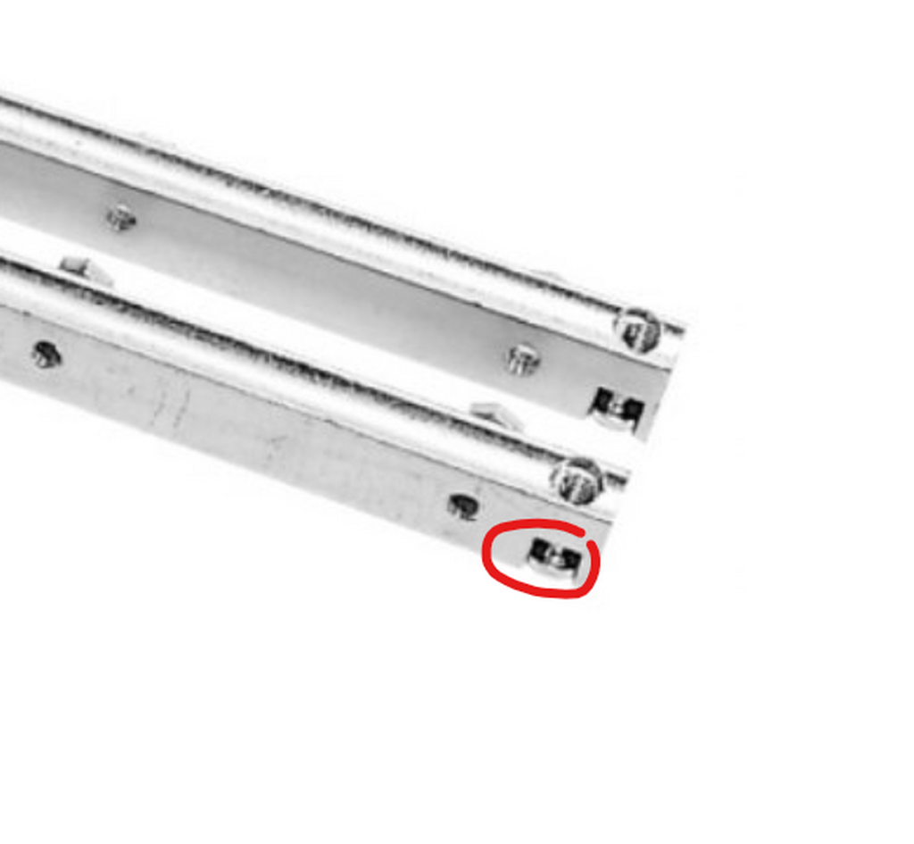

jmdef Ils sont pas posés sur une butée en bas du fer?
jmdef
Termite Tu parles de cette butée ?
Elle vient se loger dans une petite rainure dans le dos du fer à l'extrémité, et c'est ce qui fait le réglage de sortie des fers (la butée est réglable en hauteur par une vis 6 pans).
Si le fer est très réduit en hauteur suite aux affûtages il est possible de le poser simplement sur la butée, mais ce n'est pas le montage normal. C'est aussi une sécurité au cas où le porte fer se desserrerait.
Mais avec un disque fin à tronçonner c'est facile à faire sur un fer standard sans rainure, il n'y a pas besoin que ce soit très précis.
