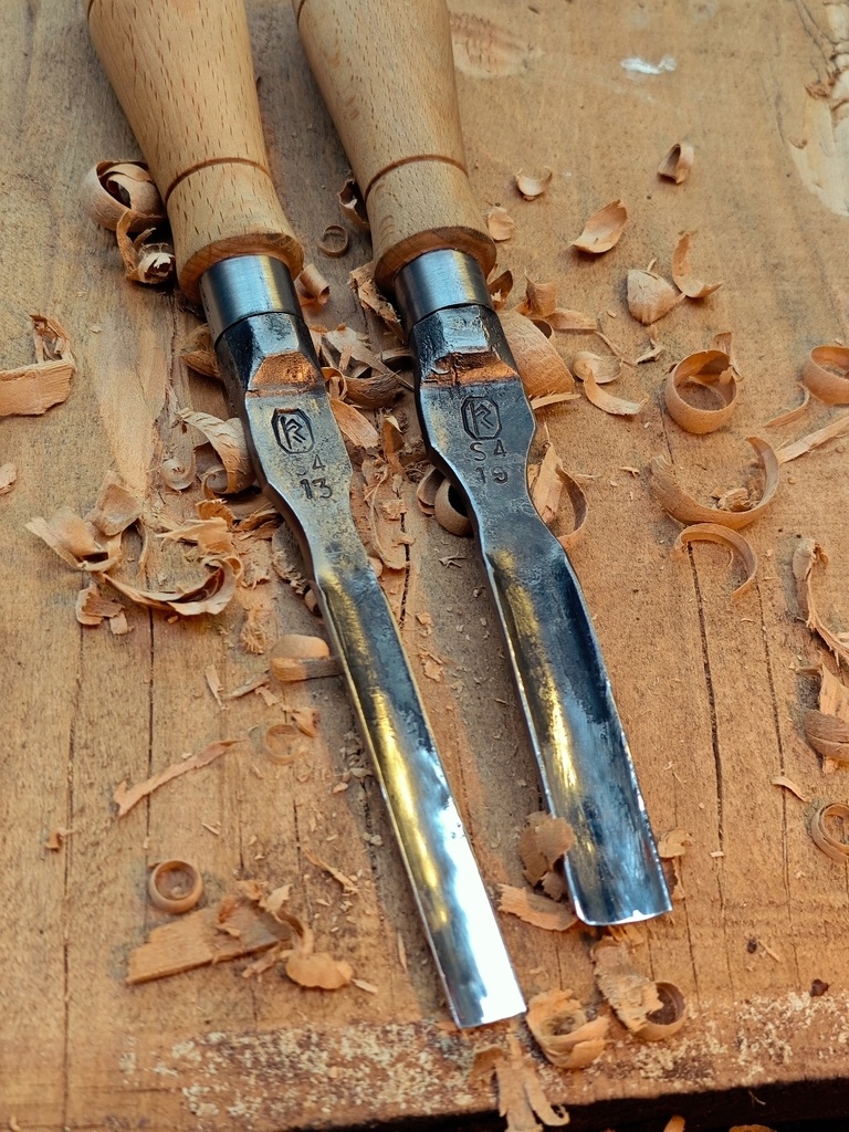

Je suis tout nouveau ici et je suis déjà passé par la case présentation donc pour faire court, je suis taillandier dans la Vienne (86) et je me spécialise dans les outils de forme pour le bois : gouges, burins en V, couteaux croches, racloirs, affiloirs, etc.
Pour mes manches, je travaille habituellement le frêne et le hêtre, mais j'aimerais aujourd'hui diversifier mes gammes. J'ai un impératif strict : je ne souhaite utiliser que du bois local présentant une excellente résistance aux chocs et une forte résilience, ce qui limite forcément les candidats.
L'idéal serait de travailler le cormier, mais comme vous vous en doutez, la ressource est difficile à trouver en volume. En revanche, mon scieur local me propose de l'alisier en quantité, ainsi que du cornouiller. Il a aussi du charme et du buis en stock, mais le coût de revient m'obligerait à les réserver à des commandes spécifiques. Ne connaissant pas encore bien ces essences d'un point de vue technique spécifique à mon métier, je sollicite vos lumières.
L'alisier me semble visuellement très intéressant pour marquer une différence esthétique, mais je m'interroge sur sa capacité réelle à encaisser la frappe répétée par rapport au cormier ou au frêne. Même si mes outils ne sont pas des ébauchoirs, ils seront frappés un très grand nombre de fois dans leur vie — moins fort, certes, mais beaucoup plus souvent.
J'ai glissé une photo de mes gouges afin que vous puissiez voir l'emmanchement et les contraintes physiques au niveau de la virole.
Est-ce que certains d'entre vous ont un retour d'expérience sur la tenue mécanique de l'alisier ou simplement des conseils ? Auriez-vous d'autres idées d'essences locales qui pourraient répondre à ce cahier des charges physique ?

pour mes manches qui sont frappés j’utilise le poirier, pour les maillets du charme et divers fruitiers, le prunier est très beau, les manches de marteau et autres outils emmanchés le frêne.
Les fruitiers européens sont une mine d’or souvent ignorée alors qu’ils sont magnifiques.

L'alisier est de la famille du cormier, mais il est plus tendre. Il se rapproche du poirier en dureté. Par contre la fibre est très homogène et c'est peu fendif. J'ai quelques manches de ciseau faits avec, ils supportent très bien les coups de maillet lors de bûchages.
Sinon, le buis c'est la rolls. Le charme est un très bon candidat également.
Dans tous les cas, en ce qui me concerne, pour les outils que je frappe, je préfère choisir des bois ronceux, avec fil noueux. Ils encaissent mieux les chocs que le bois de fil, plus susceptibles de fendre.
