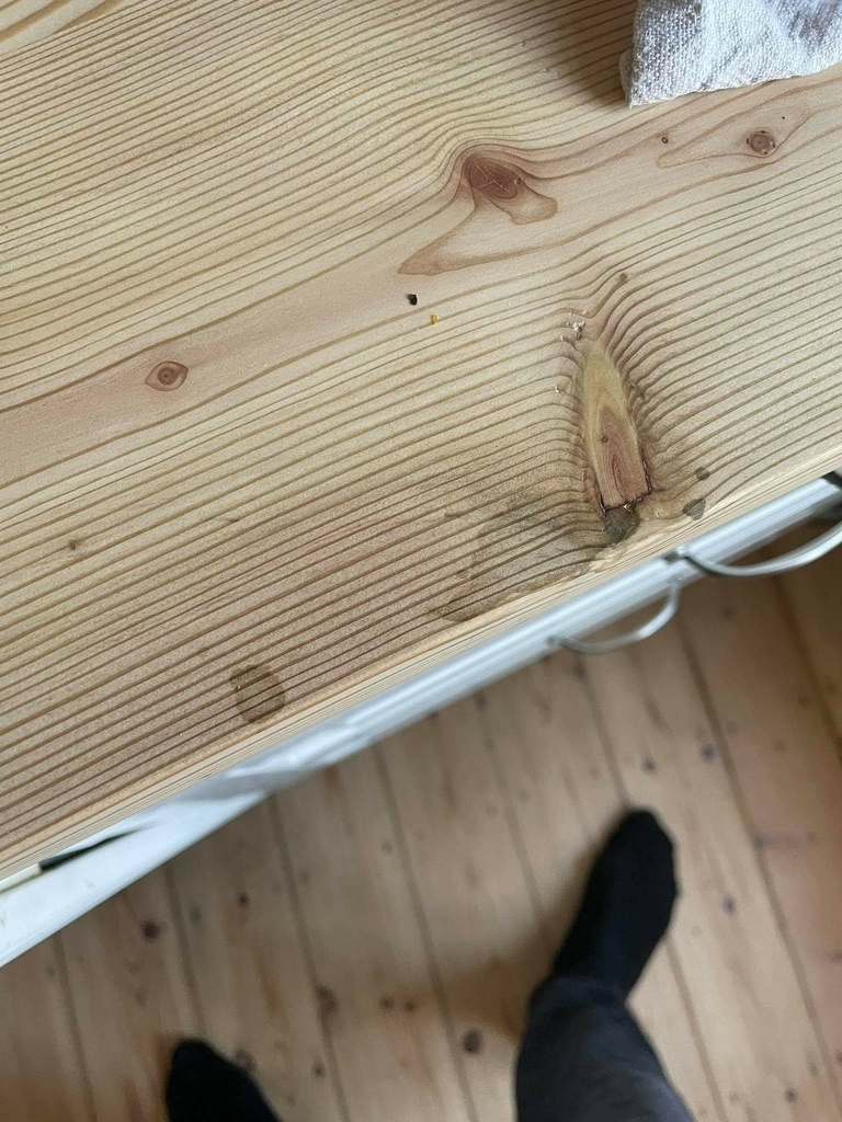

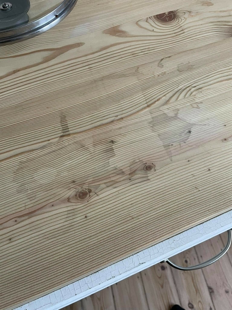

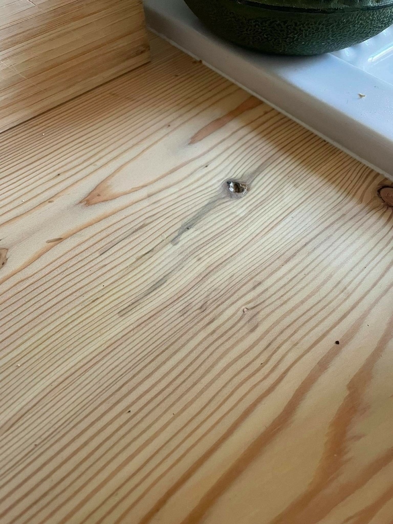

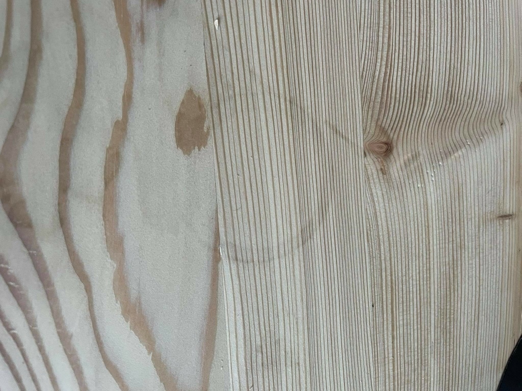

J'ai livré il y a 2 semaines un plan de travail en mélèze.
Ce plan a été poncé dans les règles de l'art, puis a reçu une couche d'huile Rubio Oil + 2C, et ensuite une couche de métalisant afin de renforcer la protection.
Après 15 jours, il contient de nombreuses tâches... À ma connaissance, le mélèze ne contient pas de tanin. Avez-vous déjà eu cette expérience ? Une idée d'explication ?
J'utilise ce duo rubio pour mes plans de travail en chêne et je n'ai jamais eu de soucis...

Ca fait donc un an et demi que j'utilise ce produit pour mes plans de travail, table,..., généralement en chêne, et je n'ai jamais eu de soucis.
Ici, instantanément, avec le mélèze, ces tâches sont apparues. D'où ma question : y aurait-il du tanin dans le mélèze ? Ou une contre-indication éventuelle ?

Bonjour Astragal
Je vous remercie de me solliciter et nous allons essayer de comprendre ensemble les causes pour que je puisses vous apporter les solutions.
Tout d'abord concernant le ponçage, nous recommandons un ponçage jusqu'au grain 120 maximum sur ce type de surfaces afin de ne pas glacer le bois pour obtenir une imprégnation et une performance imperméabilisante optimale de la finition.
Il est par ailleurs important d'éviter de mouiller la surface pendant une semaine après avoir réalisé la finition pour qu'elle soit bien sèche à coeur.
Des "queues de cochons" sont des défauts de ponçage que vous pourrez corriger en ponçant avec une vitesse inférieure sur l'orbitale, ne jamais appuyer sur la machine, mettre un abrasif multi perforé voir grille et une bonne aspiration.
Ensuite savez-vous de quoi proviennent ces taches ?
Avec quels produits avez-vous tenté de nettoyer ?
Sur un plateau bois peut importe la finition, le nettoyage avec le produit adapté permet de nettoyer la plupart des taches. L'utilisation d'un savon corrosif type dégraissant carrelage avec le coté abrasif de l'éponge est bien entendu à proscrire.
Nous recommandons le nettoyage courant avec le savon intérieur Rubio tout simplement.
Et un entretien sur ce type de surface une fois par an avec le Refresh Eco.
Des traces noires peuvent être aussi de l'oxydation par exemple l'auréole d'une cannette métallique qui a stagné avec la condensation.
Dans ce cas, notre tannin remover appliqué localement va pouvoir éliminer la tache sans frotter.
Dans le pire des cas, la finition huilée Rubio reste réparable localement.

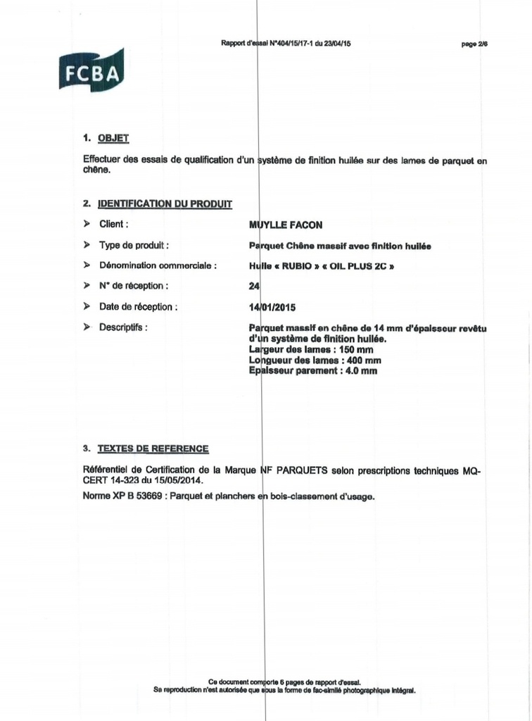

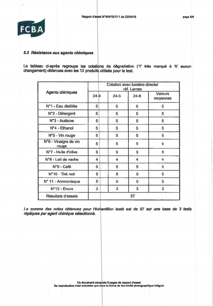

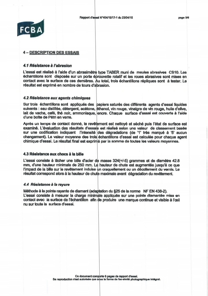

grit
Les schémas ne font pas les tests. Hors les protocoles et des résultats reproductibles font les preuves. A quand de véritables publications sur une finition huile rubio qui "vit une vie" de plan de travail, de table à diner sans nappe, de table basse avec crayons de couleurs d'enfant? Vous évoquez des "tests de laboratoire" : où les protocoles et résultats sont-ils accessibles?
Il vous est souvent reproché une stratégie commerciale basée sur des influenceurs. Je suis utilisateur et n'ai pas été statisfait de la protection apportée par vos produits. Le protocole d'application, je le connais, l'ai appliqué (du reste, j'ai aussi le préparateur, vous l'avez oublié dans les achats à faire). Alors... Des preuves ou un énième blabla?
Antony RubioMonocoat
Bonjour grit
En réponse à vos interrogations vous trouverez ci-dessous des extraits des tests effectués par le laboratoire FCBA notamment sur les résistances aux liquides qui permet aux huiles Oil plus 2c d'être certifiées selon les normes NF Parquet pour les fabricants industriels avec qui nous travaillons depuis près de 20 ans.
Nous avons également des tests démontrant la durabilité de nos solutions pour la protection des bois en extérieur si vous le souhaitez.
Par ailleurs, notre stratégie est d'accompagner au mieux chaque utilisateur (qu'il soit particulier, professionnel, qu'il diffuse ses créations sur les réseaux ou non) afin qu'il choisisse au mieux la solution de finition adaptée à ses contraintes techniques, esthétique et de résistance.
Ainsi toutes les vidéos, les avis que vous pouvez voir sont le reflet de véritables expériences de chantiers, d'utilisateurs satisfaits de nos services et de nos technologies.
Pour preuve, vous pouvez visualiser les dizaines de milliers de créations protégées avec nos produits à travers le monde
instagram.com/...zRlODBiNWFlZA==
Et prendre connaissance des milliers d'avis positifs officiels et certifiés :
avis-verifies....cheter-rubio.fr
Vous trouverez en effet facilement des avis et tests sur Youtube également.
Et si vous voulez visualiser des chantiers publics de parquets, de tables de restaurants... nous avons aussi énormément de références.
Vous pouvez également solliciter nos partenaires revendeurs qui ont tous les jours les retours de leurs clients et pourrons vous orienter.
Mais comme pour tous produits une mauvaise expérience peut arriver et nous essayons toujours d'en comprendre les causes afin d'apporter les meilleures solutions.
Nous pensons chez Rubio que ce service d'accompagnement est indispensable, ainsi nous sommes joignables facilement, nos équipes techniques se déplacent tous les jours dans les ateliers d'artisans pour expliquer et démontrer les bonnes techniques de finition et qu'un responsable de la marque vous répond même ici sans filtre ☺

MonsieurBella
HaM6
Salut, ce n'est pas la première fois que l'on voit ce type de problème avec les finitions Rubio. Cependant, la mise en oeuvre très facile de ces finitions poussent à oublier qu'il faut tout de même respecter le mode d'emploi.
Dans la majorité des publications de ce type, il y a un flou sur la mise en oeuvre et on peut donc se demander si le problème vient du produit ou de son utilisateur. D'autant que certains disent n'avoir aucun problème comme par exemple Canadian Woodworks, ils ne parlent que très peu de Rubio dans leurs vidéos, mais le peu d'échanges qu'on peut trouver (aussi dans les commentaires) à ce sujet laisse clairement entendre qu'ils n'ont aucun problème de ce type avec.
Attention, je ne veux pas laisser penser que j'incrimine les utilisateurs et que le produit est parfait. Mais il est difficile de tirer des conclusions avec des retours incomplets.
Du coup je me pose les questions suivantes:
  • A quel grain t'es tu arrêté pour le ponçage ?
  • Combien de temps as tu laissé sécher entre le Oil + 2C et le métallisant ?
  • Combien de temps as tu laissé sécher après le métallisant avant sollicitation ?
Perso j'ai eu le problème en respectant scrupuleusement la notice !

AnneLise
Bonjour, j'ai utilisé du Rubio Oil+2C pour mon ilot en mélèze, je passe l'éponge dessus quasiment tous les jours et n'ai pas de soucis pour l'instant. Pas de trace non plus en laissant un verre d'eau humide. La différence que je vois peut-être avec ton application : j'ai utilisé le préparateur intérieur entre ponçage et passage du rubio, je ne sais pas si ça suffit à expliquer tes tâches.
HaM6
Voilà qui est intéressant. Je crois savoir que Oil + 2C est plutôt réservé aux feuillus et Easy Deco pour les résineux et autres dérivés. Peut être que Antony RubioMonocoat pourrait nous en dire plus ?
Les huiles Rubio Oil plus 2c et Easy Déco disposent de la même technologie mais de pigmentations différentes.
Oil Plus 2c est travaillée au départ pour donner les meilleurs rendus couleurs sur chêne même si beaucoup de coloris donnent aussi de beaux aspects sur tous les bois.
Easy Déco à une pigmentation plus fine qui sera plus intense et plus lumineux sur des bois résineux notamment.
Dans les 2 cas il est impératif d'ajouter l'accélérateur à mélanger dans l'huile pour accélérer le séchage et surtout augmenter la résistance notamment imperméabilisante...
gru
j'ai fait aussi un plan de travail en frêne, Rubio comme toi avec durcisseur, après 10 mois je vais le refaire entièrement, le Rubio ne protège pas assez ! il disparait peut à peut !
ce n'est pas un produit miracle comme ils le vendent ! déplus la finition doit s'arrêter au 120 ...
