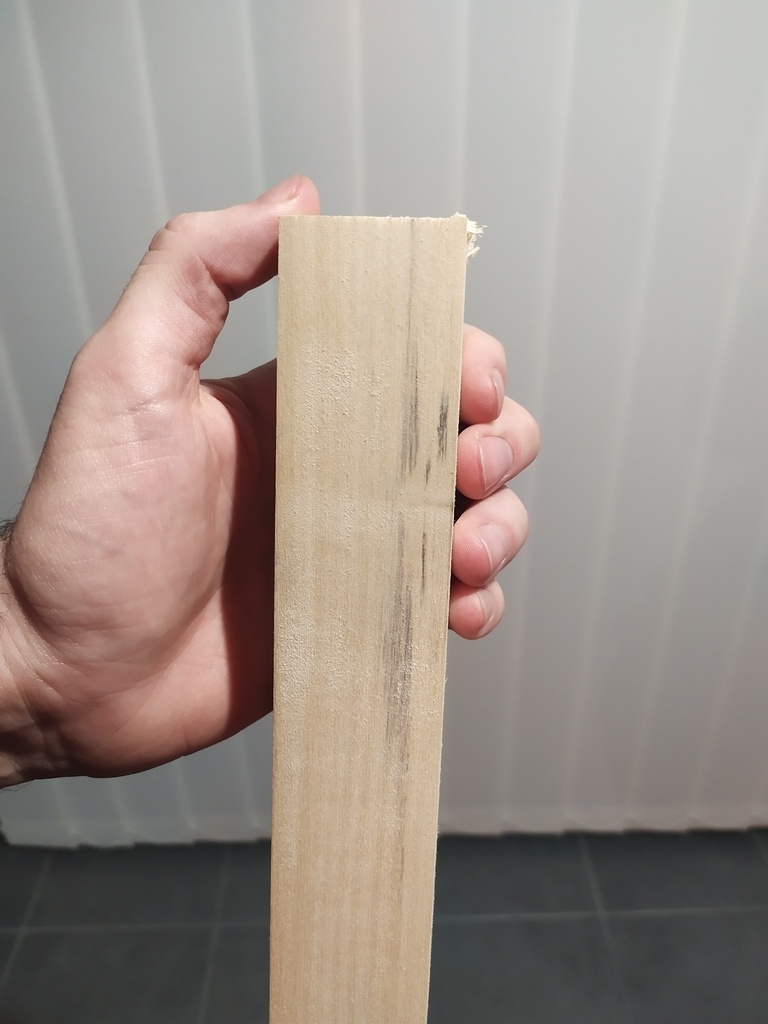

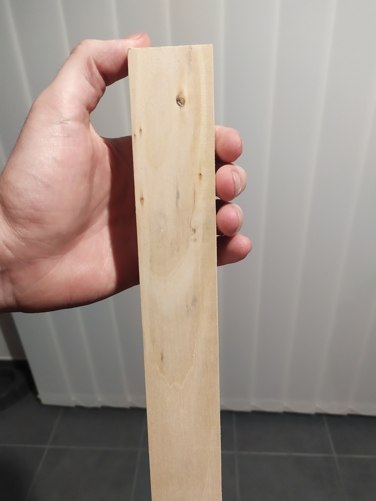

Bonjours a tous, voilà je sculpte depuis quelques semaines sur du bois léger et tendre (Sapin / ayous...) Et beaucoup parle du tilleul, j'ai donc pris commande dans une scierie pour deux tasseaus de tilleul mais voilà je le trouve très lourd (dense) et un peu dur a la coupe, certes il est peut fibreux mais mon couteau mora pourtant comme neuf ( je l'ai aiguisé au grain 6000) a un peu plus de mal.
Quelq'un a des conseils pour m'aider ?
as tu des photos de ton tilleul en question? joint les pour des réponses intéressantes.
Ma petite expérience perso était positive avec le tilleul, mais il avait été sélectionné dans ce but d'apprentissage de la sculpture, je ne connais pas les éventuelles classes de tilleul

Voilà à quoi ressemble le tilleul que j'ai acheté.

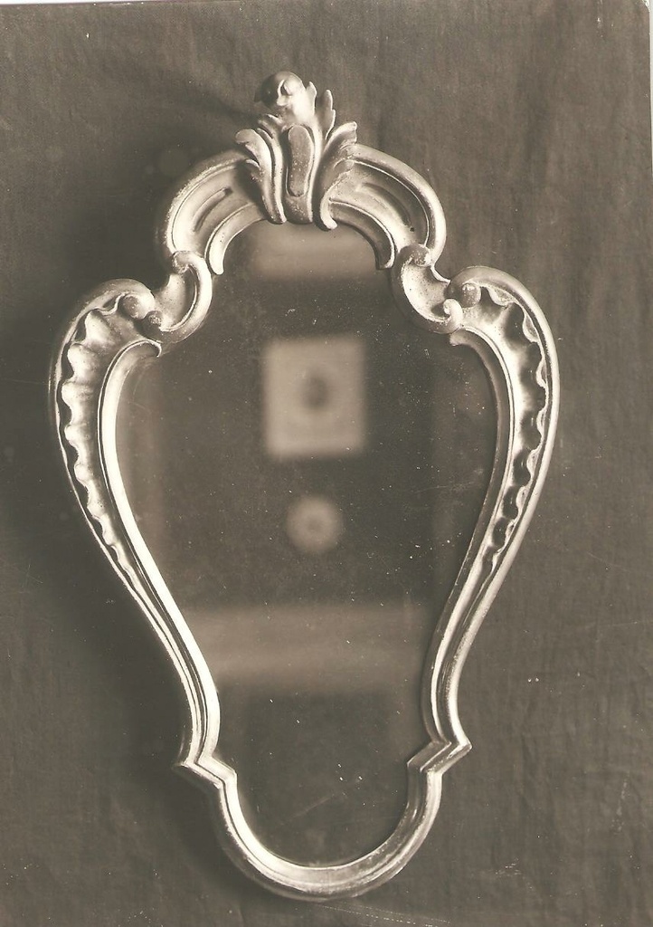

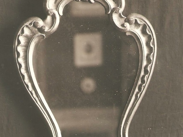

tous les miroirs ,trumeaux etc sont fait en tilleul ,c'est un bois extrêmement agréable à travailler.👍
ex:un des modèles fabriqué dans mon ancienne boîte
