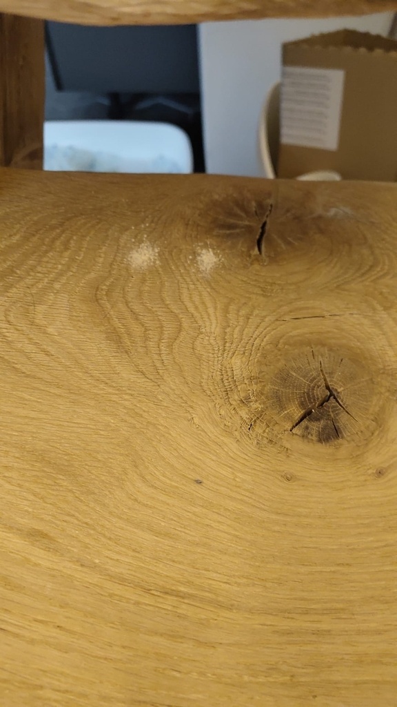

j’ai construit mon escalier avec un limon centrale (vieille charpente de maison) traité pourtant au Xylo….
Les marchent sont en chênes et en cèdre.
Il est apparu de la sciure sur quelques marches… qu’est ce que c’est et que puis-je faire …?
charpentejess
Bonjour, comment à été réalisé le traitement?
En curatif sur de grosses sections, une pulvérisation en surface ne suffit pas, il faut poser des injecteurs.
La sciure observée sur les marches est tombée de la marche au dessus?
Le bois des marches était-il sain avant d'être mis en oeuvre?
Observez vous des entrées de galeries?
ecorse
Si il y a de la poussière de bois, il doit y avoir des galeries quelque part ou des entrées telles que des nœuds. Les repérer. Espérant que vos marches ne sont pas vernies, il faudrait traiter par badigeonnement avec du blanchon trait'plus environnement par exemple. Produit qui a un très bon potentiel pénétrant.
Je ferais un coup d'injection dans le limon central. Kit wagner par exemple et même produit.
avant de traiter il faut comprendre l origine
soit il restait de la sciure ancienne qui est tombée du fait du passage sur la marche soit il y a une nouvelle infection
vous regardez d'où cela vient
vous collez un morceau de nylon transparent pour voir si cela continu si cela se calme vous ne faites rien
surtout pas d' inquiétude la cabane ne va pas tomber sur le chien
pas d emballement et oublier pour l instant le traitement
on suit l' évolution et on en reparle
