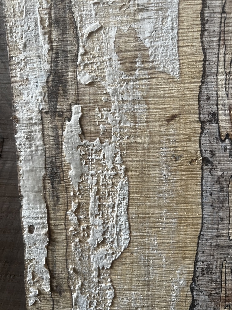

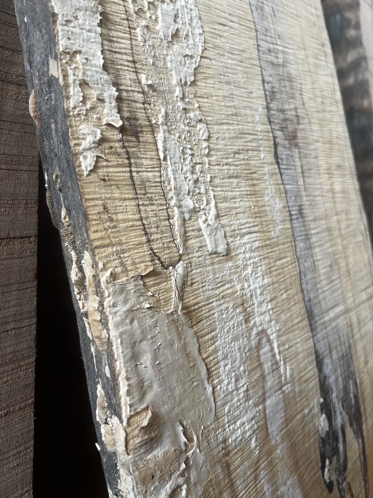

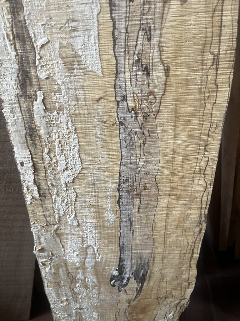

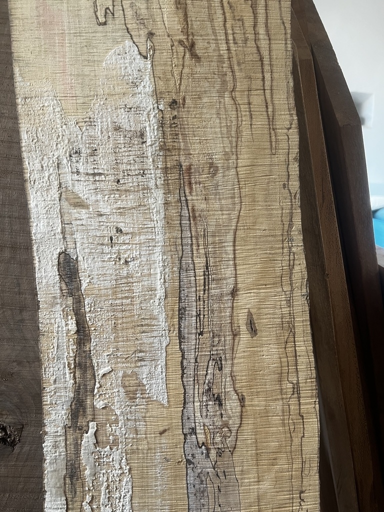

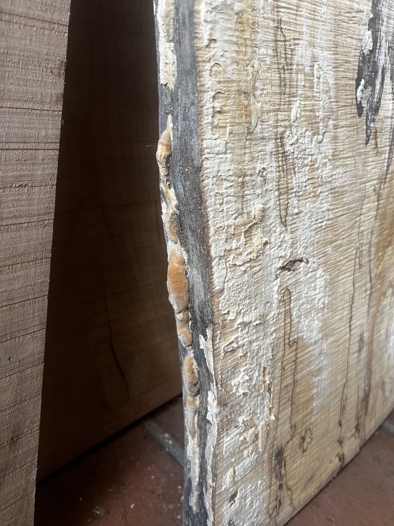

J’ai acheté cette planche, il y a environ six à sept ans.
Et il y a ce champignon qui continue à se développer dessus qui devait déjà être présent à l’origine.
Je ne sais pas ce que c’est…?
Quelqu’un a une idée ?
Dois-je m’inquiéter pour le reste de la maison ?
Merci d’avance pour vos retours 🤗🙏🙏🙏

Mérule???

Quand tu parles du "reste de la maison", c'est à l'intérieur des locaux d'habitation, ou alors d'un garage, cave, remise attenante à la maison, que tu parles ?
Là, il semble que ce soit déjà de l'humidité ambiante dans l'endroit où il était stocké, qu'il faudrait se préoccuper en priorité !

Si la grange en question en est à l'écart, pas grand risque pour ta "nouvelle maison", à priori. A ce sujet, faut-il comprendre à propos de cette maison que tu n'en es propriétaire que depuis peu de temps, ou alors qu'elle est de construction récente ? Si c'est le dernier cas, à fortiori, les maisons actuelles sont mieux chauffées, ventilées, constituées de bois traités, etc, donc beaucoup moins à risque, en plus.
Par contre, pour ton bois, peut-être qu'en le stockant dans des conditions correctes, désormais (isolé du sol et de toute source d'humidité, des épingles entre chaque plateau, dans un endroit bien ventilé, etc), et quelque temps, peut-être que tu réussiras à en tirer quelque chose, mais à condition que tu acceptes l'aspect échauffé. Mais il ne retrouvera plus son aspect originel et parfaitement sain.
C'est quoi comme bois, d'ailleurs, de l'érable ? (C'est ce à quoi me fait penser le peu qu'on puisse en distinguer)
