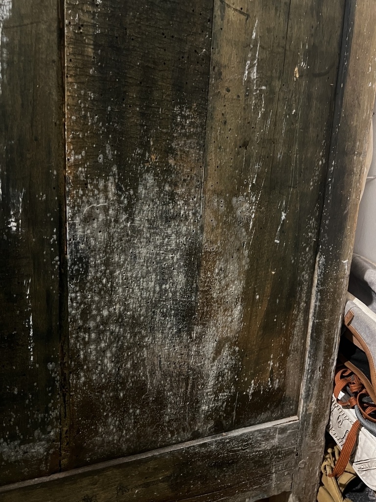

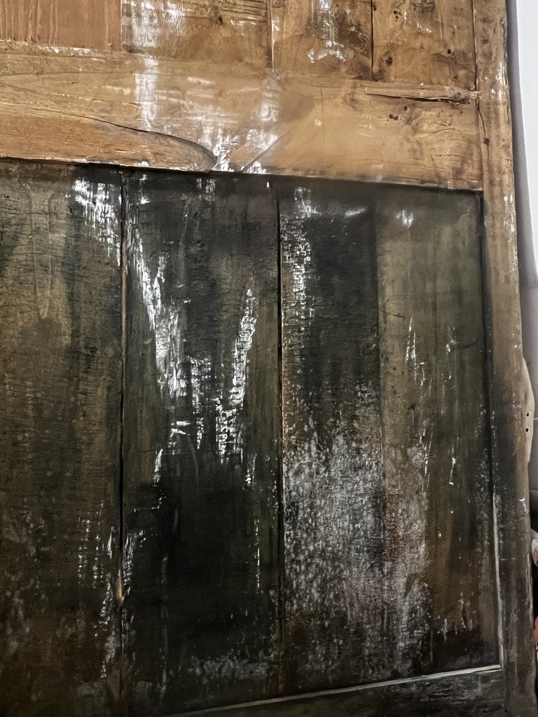

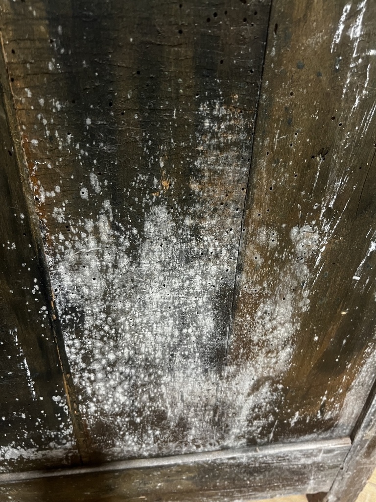

Salut à tous
Je viens de déménager et j’ai constater derrière cette vieille armoire la présence de ce champignon…
Dois-je m’inquiéter …? Quelqu’un aurait une idée de ce que cela peut être …?
Merci d’avance pour vos réponses 🙏🙏
globalement, sur du meuble, il ne faut pas trop s'inquiéter. un coup d'aspirateur avec l'embout brosse, ou de chiffon, brosse ou autre pour enlever ce qu'il y a en surface, et surtout, mettre le meuble dans un environnement moins humide ou le champignon ne va pas pouvoir continuer sa progression.
Chaque bout de bois dans l'univers est voué à être dévoré petit à petit par des champis, dont les spores sont absolument partout. C'est le cycle du carbone, c'est normal, et un pilier de la vie sur terre. Il leur faut juste de l'oxygène et de l'humidité. si on veut garder nos trucs en bois longtemps, il faut simplement les garder bien au sec.

Totalement d'accord. Eventuellement faire un nettoyage avec un mélange eau + Javel, mais surtout ne pas coller l'armoire contre un mur humide. Ce phénomène apparait quand un meuble est trop proche d'un mur humide (vieux mur en pierre non isolé par exemple), il n'y a pas de circulation d'air derrière. Résultat développement de champignons.

Super ! Merci pour vos réponses
J’ai eu un peu peur d’un truc genre Mérule etc….
évitez l eau de javel qui décolore les bois, un nettoyage un coup d encaustique et le tour est joué

Salut, Après un bon nettoyage, tu supprime soit l'air, soit l'humidité! Fais ton choix ! 😊
