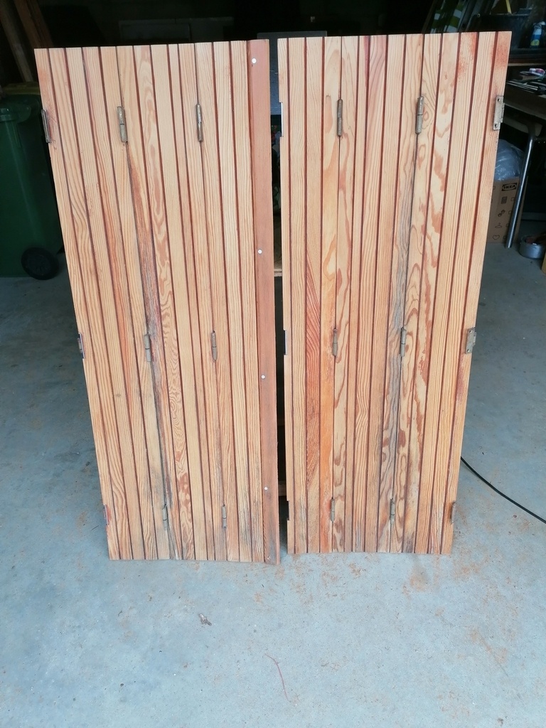

J'ai décidé de lasurer mes persiennes, qui n'ont pas été traitées depuis plusieurs années.

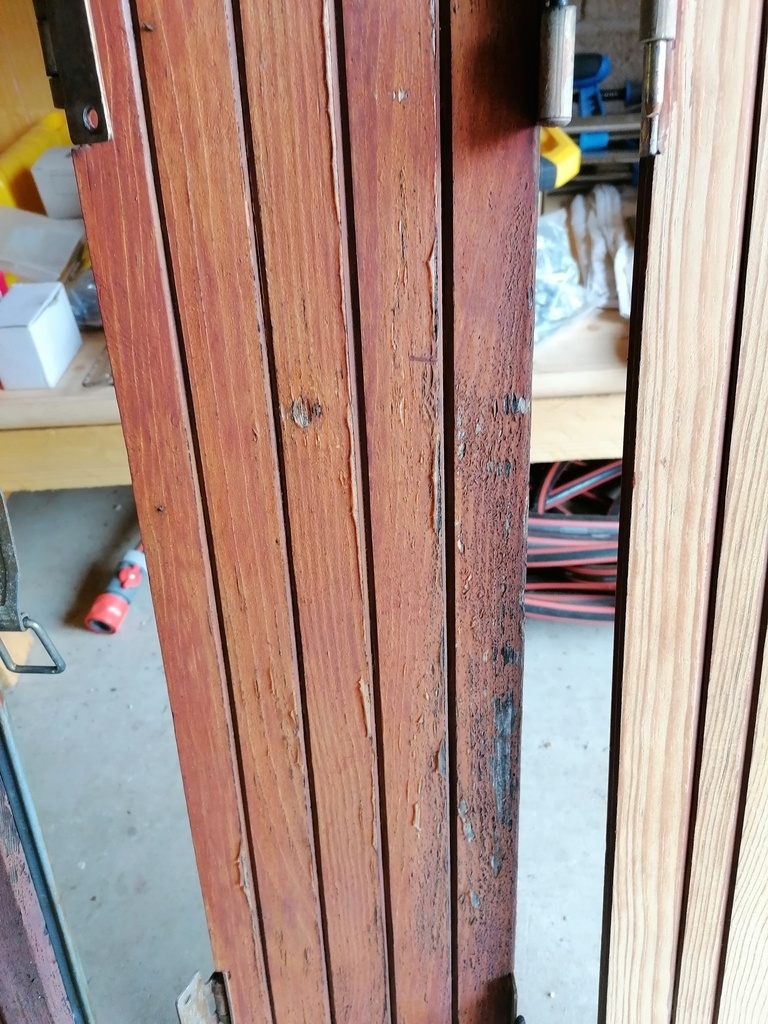

La lasure était abîmée comme vous pouvez le voir sur la première photo.
Ce sont des persiennes en sapin, petites lames de 30x12 mm.
J'ai décidé de tout décaper, à la ponceuse électrique et papier de 40.

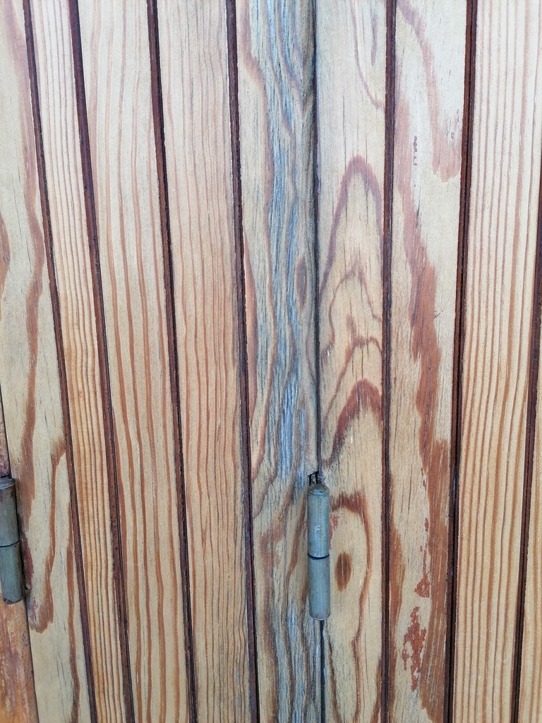

Résultat ci joint, tout est bien decapé, mais il reste des zones grisées par les intempéries là où la lasure était bien cloquée.
Je pense refaire un ponçage fin type 120 avant de lasurer. Pensez-vous qu'il faille appliquer un traitement préalable avant la lasure ? Je pense appliquer une lasure chêne doré.
