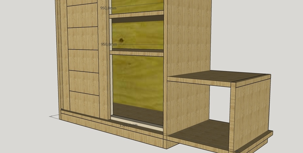

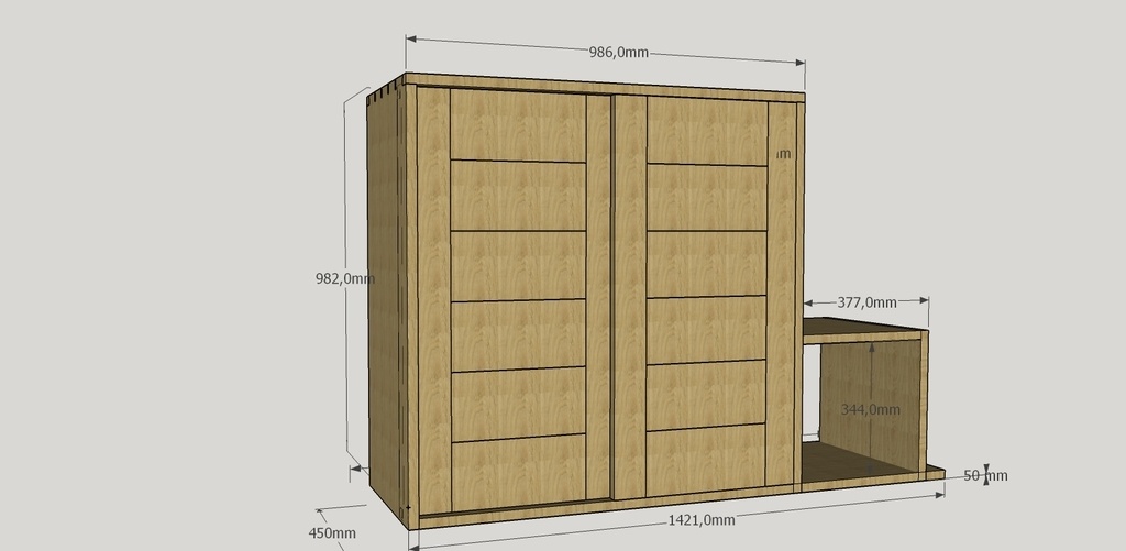

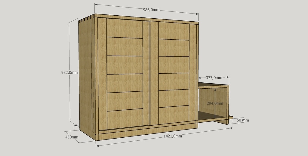

Je dois réaliser un meuble à chaussures dans l'entrée d'un ami, coincé sous un escalier.
Le meuble se compose d'un rangement classique à double plateau avec deux portes coulissantes et d'une extension prévue pour s'insérer précisément sous l'escalier à droit.

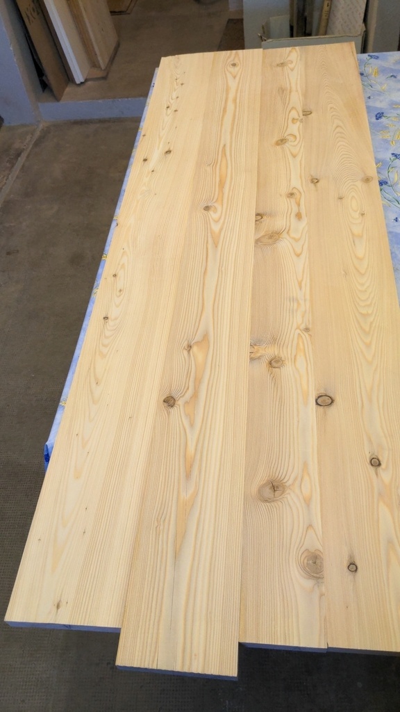

Le bois est brut, en mélèze, corroyé à une épaisseur de 23 mm.

Je pensais poser le meuble sur le sol, mais je pose la question de la stabilité lors de la pose et dans le temps, avec l'humidité des chaussures ? D'autant que mes panneaux ne sont pas parfaitement plat.
J'ai pensé à surélever de 5 mm le meuble avec une plinthe pour cacher l'espace et placer des pieds réglables dessous pour faciliter le réglage en hauteur lors de la pose. Dans ce cas, je ne sais plus si je dois garder toute la longueur du plateau qui constitue le fond pour conserver la rigidité ou si je le coupe aux dimensions (986mm) du meuble puis je colle l'extension en ajustant sur place sous l'escalier.

Sauf nécessité particulière, un tel ensemble sera toujours constitué de 2 meubles, qu'on viendra juxtaposer et relier au moment de la pose.
On surélève aussi l'ensemble, soit sur un socle qui fera toute la longueur, ou alors sur des pieds verins sous chaque meuble.
Ensuite, on y mettra une plinthe sous la grande longueur et les retours vus.
Cette façon de faire permet de rattraper les inégalités du sol, permet de laisser un espace en cas d'humidité, et protège le bas des meubles, des coups de balais, aspirateurs, chaussures, en cas de lavage du sol, eviter les objets qui y glissent ou la saleté, etc.
Si une telle plinthe est moins nécessaire dans une chambre, par exemple, elle l'est dans une pièce de passage, et là où on enlève ses chaussures, notamment.

L'intérêt visé de garder le fond en un seul bloc était de solidifier l'ensemble en cas de choc (le meuble étant entre l'entrée et sous un escalier, il s'agit de ne pas se prendre le coin en entrant).
Pour juxtaposer les deux meubles, je pense à des faux-tenons mais je crains que des jours apparaissent entre les panneaux car ils sont en bois brut et je n'ai pas obtenu la planéité totale des planches...
Peut-être une petite rainure de 23mm ?
Mais solidifier en cas de choc avec quoi ? 🤔
Si quelqu'un se prend un coin, pas sûr que ce soit le meuble qui encaisse le plus mal le choc !😆
Je le redis, la méthode classique, et sans contrainte ou exigence particulière (ce que la résistance en prévision de chocs n'est pas), serait de faire deux meubles distincts. Reliés par les côtés en contact.
En plus, ici, tu aurais la possibilité de visser de façon non visible de l'extérieur, par l'intérieur de ton meuble principal, puisqu'il y a des portes. Et vissé de la sorte, c'est parfaitement jointif et solide.
Une fois les deux meubles en place, réglés de niveau et fixés, tu viens ajuster et mettre les plinthes de finition sur les côtés vus et la façade, fixées au socle ou aux pieds vérins, suivant ce que tu auras retenu comme solution.

Je vois que des points positifs a séparer les 2 éléments.
Facilité de fabrication, de manutention, pose...
A quoi va servir cet élément ? Le plateau du dessous est indispensable ?

L'élément à droite vient se positionner sous l'escalier, pour combler l'espace. Il est ajusté.
Il sert à ranger les choses qui trainent...😉
Le plateau du dessous me semble utile pour solidifier le deuxième élément.
